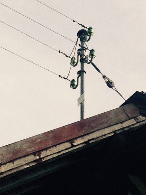

Arrivée de l'électricité dans ma maison. Tout le monde sait compter jusqu'à 4?
Voici le bloc de fusibles principaux, je sais ils devraient être sous un capot plombés mais bon on est en Suisse.
On voit 3 fusibles et un truc tout à gauche c'est un sectionneur de neutre.
On voit donc 3 phases et un neutre. Toujours pas de Terre?

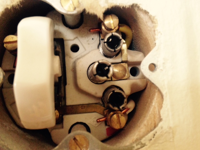

Si si la Terre est reliée au Neutre quelque part bien cachée, mais ou donc?
Et bien dans mon installation électrique de type 2 au fond des prises. C'est le petit pont en bronze qui relie le pôle central à celui du haut.
Je précise que mon installation à été contrôlée en 2010, elle est au normes.
Montrez moi vos installations, qu'on en discute.
