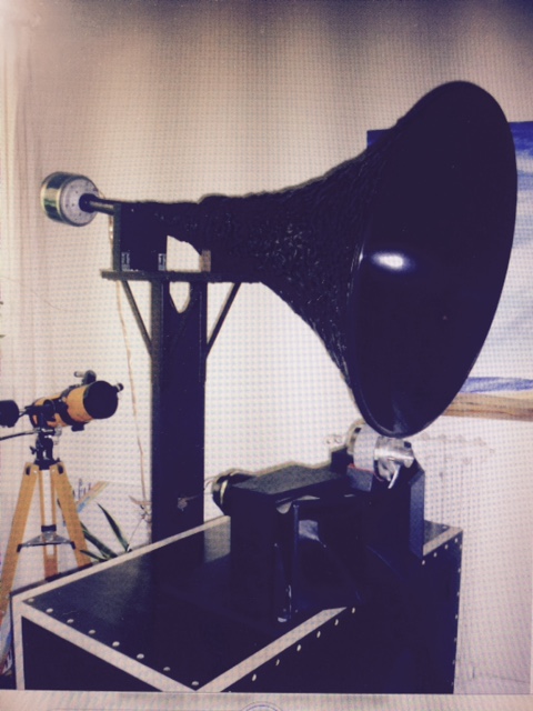

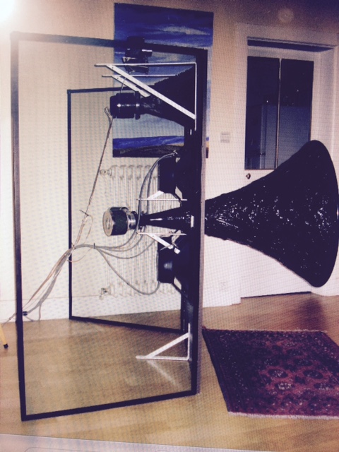

Voici mes 1ères expériences d'alignement à la Kaneda en 6dB passif sur mon 1er système quadri-amplifié remontant aux années 2004/2006:
Pour des raisons bassement matériel (façon de parler), je n'avais aligné que les trois voies supérieures, les 4X416 8A ayant un peu d'avance. Quand on joue petit...
Si mes amplis de grave de l'époque avaient été ceux d'aujourd'hui, j'aurai peut-être conservé ce système car ça faisait vraiment de la musique.

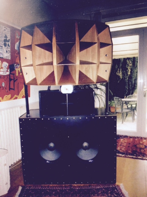

Après, je suis revenu à de l'alignement plus facile à mettre en place, plus "classique":
puis
A plus

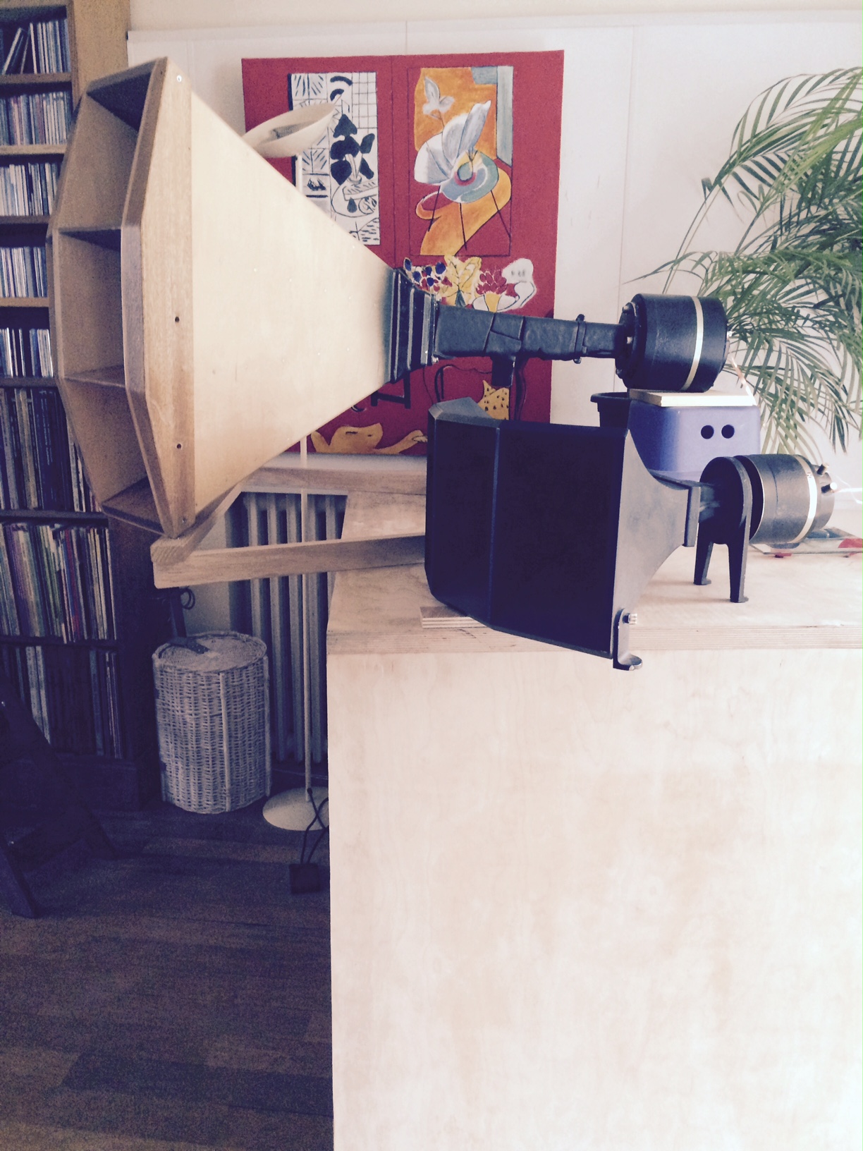

Disposant d'un peu de temps ce matin, j'ai remis le filtre Lake.
J'ai recalculé la position des HP, qui a été légèrement modifiée, et j'ai remis le filtrage Brickwall, FIR à très fortes pentes.
Après quelques différents essais de positionnement, retour au positionnement aligné des 4 voies, avec les réglages des délais sur 0.
Wouuu!
Je me régale avec un système pourtant toujours un peu en vrac.
Je ne peux que confirmer, l'alignement, pour ce type de filtrage (on va être prudent), ça joue.
Et ça joue même beaucoup!
A suivre...
PS:Il ne faut pas oublier qu'avec un filtrage de ce type, il n'y a aucun recouvrement entre les différentes voies.
