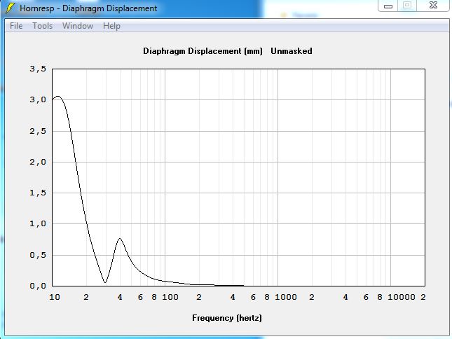

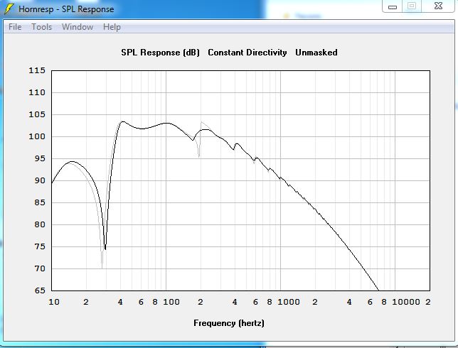

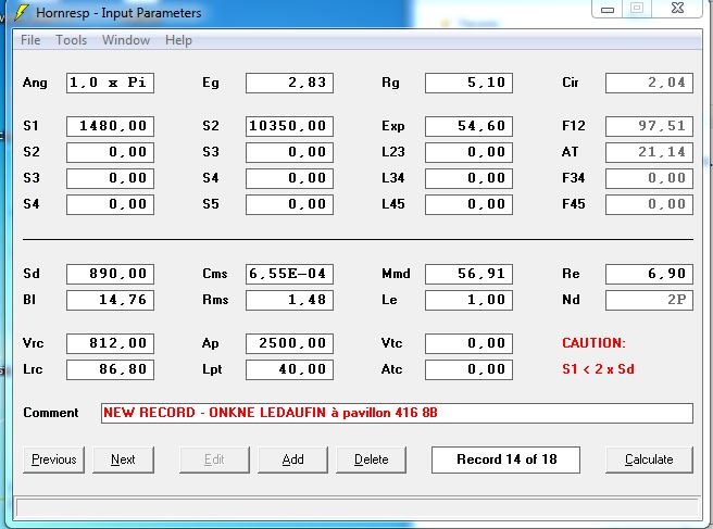

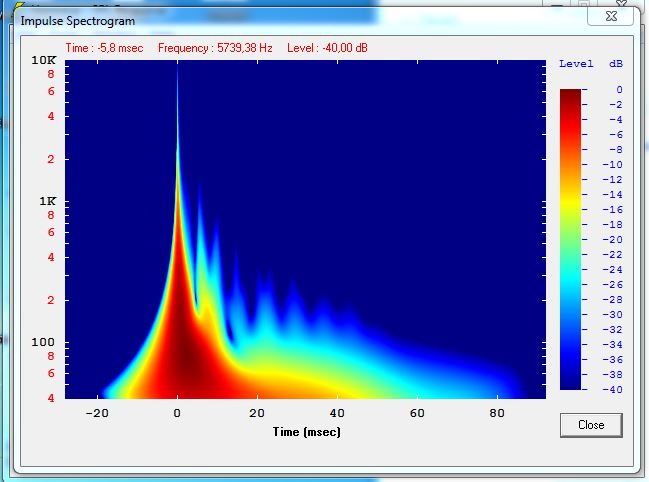

Voilà,
ONKEN LEDAUPHIN 2 X 416 8B par HORN RESP.
Les paramètres.
Je suis passé en 1 PI car le niveau en encoignure ne me semblait pas réaliste (107 db) avec des 416-8B.
Un calcul simple 1 Hp chargé 97 db environ, donc 2 = 100 db et avec le pavillon 103 db à 105 db semble plus juste.
En 1 pi, nous sommes dans la fourchette.
La réponse.
Pavillon expo.
Coupure 40 Hz, mais avec du niveau en-dessous.
Avec une surface d'évents de 1350 cm² pour 22 cm de profondeur ( courbe bleu), le simulateur nous donne une grosse résonnance parasite à 200 Hz.
Avec 2500 cm ² de surface pour une profondeur de 40 cm l'accord est pratiquement identique mais la résonnance disparait presque.
A suivre.

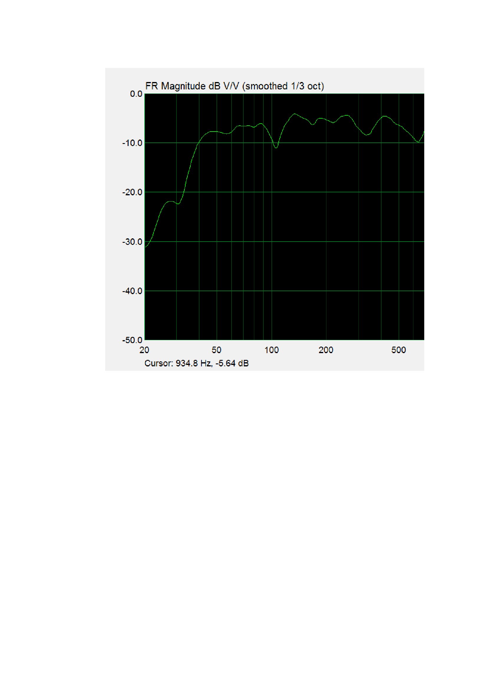

Bonsoir , voici une mesure réalisé chez moi à 3 m de l'enceinte...40 Hz à 0 (réponse de la 4550+SALLE), escalier a partir de 120 HZ......
CR

Bonjour Eric,
A partir de ton exemple :
David répond :
" You have specified Ang = 0.5 x Pi - was the speaker measured in a corner?
You have specified Rg = 5.10 ohms - what type of amplifier was used to drive the speaker?
How close are the simulated horn and enclosure dimensions to those of the actual speaker? The reason I ask is that the 515-8G driver parameter values you are using seem to be a bit different to those published by Altec Lansing :-).
Even after allowing for directivity, and looking at the combined horn plus port response (rather than just the horn response as you have done), for some reason the prediction is still quite different to your measured result."
Phil
