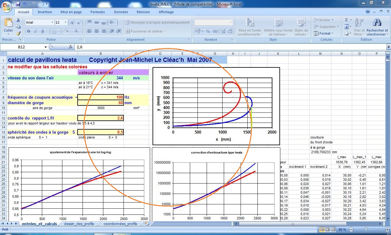

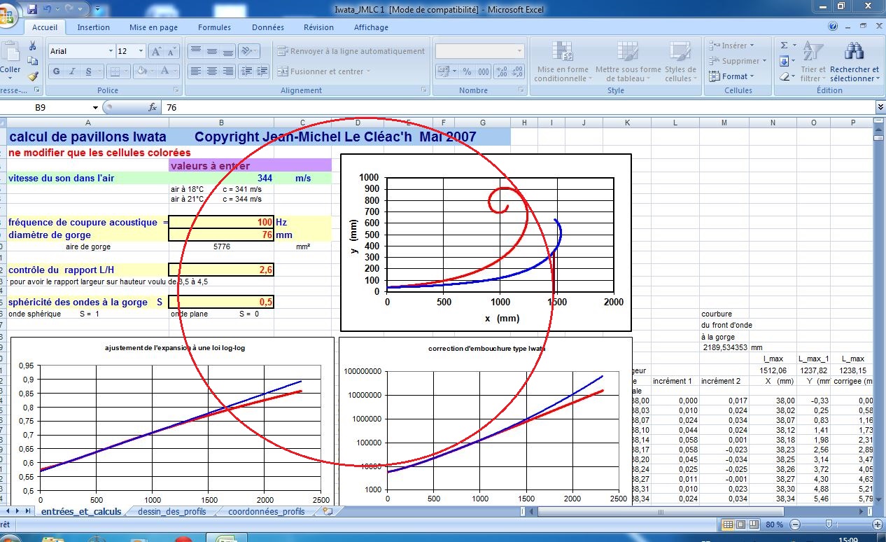

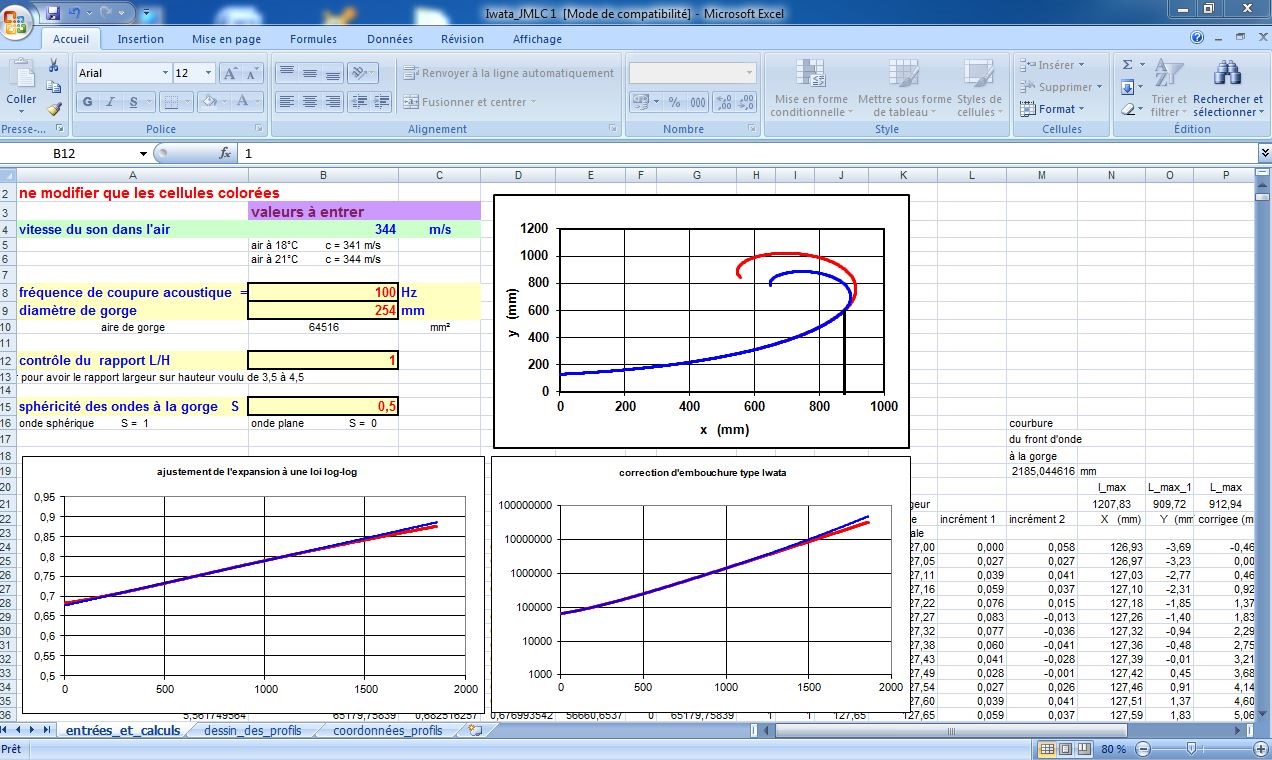

Je n'ai pas vu d'adaptateur pour le 100 hz 10".
Ci-dessous une simule en IWATA L=H 1. Le pavillon fait 870 mm de profondeur pour un carré de 1200 mm.
Nous sommes très proche, l'écart vient de la formule d'expansion différente.
Maintenant à chaque diamètre d'entrée pour une FC en sortie et un rapport L/H donné correspond un pavillon.
Ci-dessous le 2490H en 3" en entrée n'est pas le même que le 60 mm RENKUS SSD 5600 pour les mêmes données. Il est un peu plus court et les dimensions d'embouchure sont légèrement différentes.
Très cordialement.
