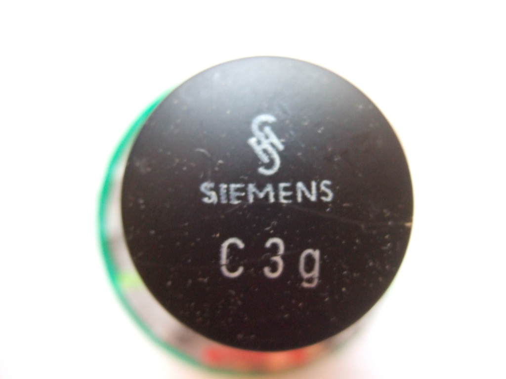

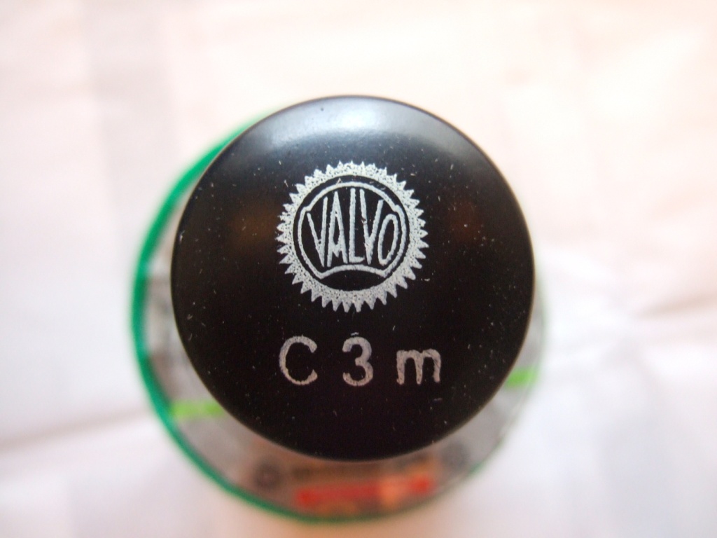

En plus de L'EC 8010, quelques drivers de si de là...
Une 310 A d'origine.
En emballage d'origine.
Une merveille d'un autres temps
Puis la reine des penthodes actuelle enfin plus jeune
Une rareté
Et l'exception
Cordialement.
