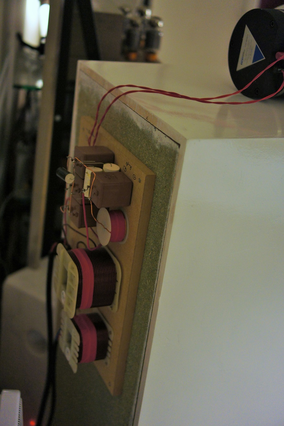

J'ai réussi à trouver le temps de finaliser une première ébauche du filtre ce week-end.
Pour mémoire il s'agit d'un filtre quasi optimal à la mode JMLC (18dB But/18db But) centré autour de 970Hz. La TD 2001 et le Supravox sont décalés d'environ 8cm.
J'avais échangé quelques emails avec Jean-Michel en décembre sur la mise au point de ce filtre et il m'avait généreusement aidé grâce à son nouveau tableau excel. C'est en apprenant la terrible nouvelle la semaine dernière que je me suis dit qu'il fallait que je finalise ce filtre.
Voici quelques photos du résultat :
Bilan provisoire à l'écoute :
- Pour l'instant c'est vraiment très positif.
- Ca ressemble beaucoup à ce que j'avais entendu chez René et qui avait été mis au point par Jean-Michel. Le plus impressionnant et ce qui m'avait le plus frappé chez René c'est la spatialisation. Et puis les percus sonnent comme des percus.
- Je remercie ceux qui m'ont suggéré le Supravox il est incroyable. Certes ce n'est qu'un 28cm mais je dois dire que l'extension dans le grave est splendide. Rapide, sec, certaines notes vous font vibrer le plexus.
- Bon maintenant il va falloir passer aux mesures car il y a beaucoup trop d'aigue à mon goût. La cellule de linéarisation de ma TAD est basée sur une 33 ohms. Je pense qu'il va falloir que je passe à 50.
Je vais également voir si j'ai besoin de corriger quelques courbes d'impédance. Ca ne me semblait pas évident aux mesures mais on verra bien.
J'essaierai de vous tenir au courant.
En tout cas merci beaucoup au forum et à tous ces généreux participants qui m'ont permis d'accéder à un niveau d'écoute que je n'aurai jamais imaginé chez moi. Pour qui ça intéresse j'habite à 2 pas du jardin de l'orangerie à Rueil où l'association tient ses rencontres, si quelqu'un veut passer écouter (et surtout me faire des critiques) quand le système sera finalisé l'invit' est lancée.
Une grosse pensée pour Jean-Michel sans qui je n'aurai pas eu le choc auditif que j'ai eu chez René et qui a toujours été présent quand j'avais besoin d'aide.

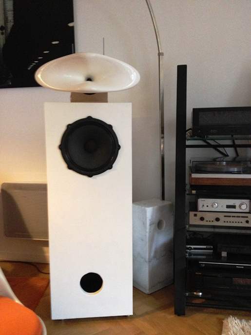

Voici plusieurs mois que je ne suis pas venu vous voir mais je voulais vous voir un petit compte-rendu après quelques mois d'utilisation et vous remercier.
Franchement je suis ravi ! Le résultat correspond exactement à ce que je cherchais (c'est peut-être même mieux en fait !). Exactement ce qui m'avait fait adoré le système de René lors d'uné écoute à Treffiagat ! Une spacialisation incroyable, un punch et une dynamique que j'adore (il faut entendre un coup de grosse caisse ou de cymbale), et des graves propres nets précis. Les solos de contrebasse sont un plaisir maintenant.
Franchement je n'éprouve pas le besoin de changer quoi que ce soit pour l'instant. Je n'ai pas touché un fer à souder depuis 10 mois. J'écoute simplement de la musique maintenant.
Ah si en fait j'ai dû changer l'ampli. C'est le problème d'avoir des basses c'est qu'on entend vraiment la différence entre les amplis. J'ai ressorti le gros Hitachi HMA 8500 avec ces deux jolis vu-mètre. C'est celui qui me donne les basses les plus profondes et les plus propres (par rapport au Marantz 8B)
Un grand merci à tous pour votre aide précieuse !
Merci tout d'abord à René pour l'écoute
Merci à Jean-Michel avec qui nous avions commencé à échangé et qui m'a mis sur les bon rails. J'ai utilisé son fichier de simulation de filtre 2 voies avec une fréquence de coupure de 970Hz. Merci également pour avoir mis au point ce splendide pavillon ! Malheureusement il n'a pas eu le temps de venir écouter le résultat ! J'espère que cela lui aurait plût autant qu'à moi.
Merci à tous ceux qui ont mis au point les tutoriels pour Arta et les autres logiciels utilisés. Cela m'a vraiment aidé dans la mise au point du filtre. Pour moi il y a un moment où l'oreille n'est pas suffisante.
Merci à Philou que je n'ai pas la chance de connaître mais qui m'a mis sur la voie du Supravox et de la charge MLTL et merci à MJ King pour ces formidables feuilles de calcul. C'est assez bluffant de voir comment la simulation rejoint la mesure.
Bref il s'agit vraiment d'une réalisation Melaudia et ceux qui veulent venir faire une écoute à Rueil de mon modeste système sont les bienvenus.
