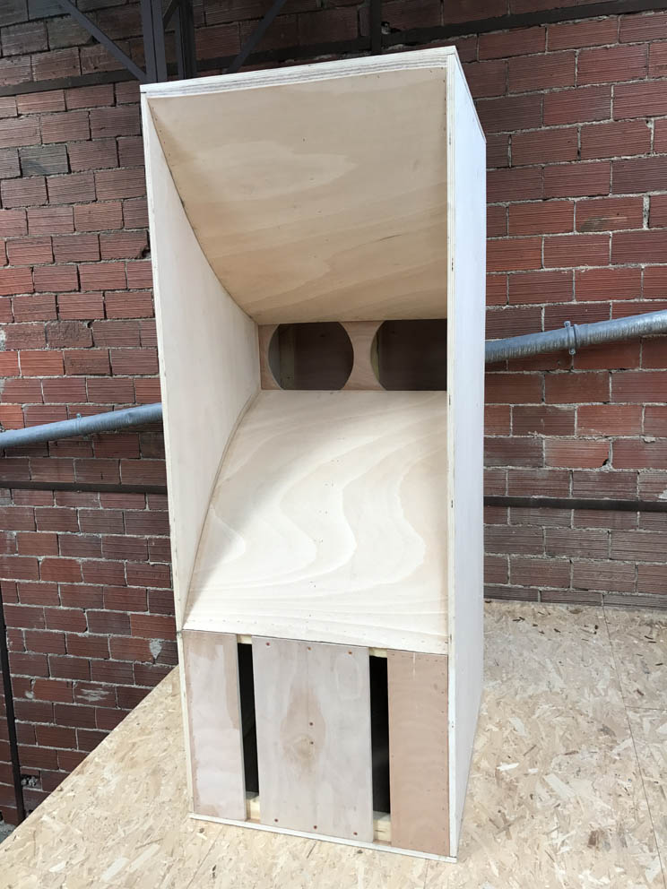

Suite de mon aventure...
Reste quelques détails à faire pour ce premier élément...
Les panneaux latéraux viendront plus tard...
C'est un projet qui va prendre du temps pour la réalisation.
#85
RE: Altec 210
Bravo, ça prend forme ! J'adore ces enceintes, j'ai hate de voir les premières mesures et les premiers rėsultats d'ėcoute...

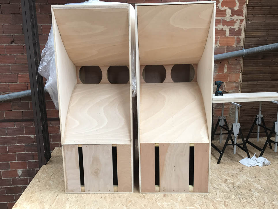

Suite de l'aventure,
Apres une semaine pénible due à la chaleur infernale de la canicule, j'ai réalisé la seconde 210.
Maintenant il y a le peaufinage de ces caisses puis peinture...
Reste les "wings" qui viendront ultérieurement.
#87
RE: Altec 210
Elles sont superbes ! Bravo ! N'hėsite pas à bourrer d'amortissant...

RE: Altec 210
Merci pour ton appréciation, la seconde m'a demandé moins d'efforts que la première, j'ai du me lever aux aurores pour travailler " à la fraiche " et le soir apres 19h00 pour continuer...
la prochaine étape est " la cosmétique " un traitement pour l'humidité... un mastiquage au pistolet et apres ponçage une laque.
Ensuite viendra l'intérieur des caisses , pour l'instant, pas trop d'idées, j'ai pensé à de la thibaude ...
Bornier sur la partie inférieure.
L'installation des woofers viendra beaucoup plus tard.

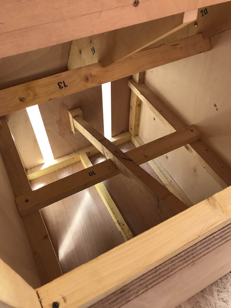

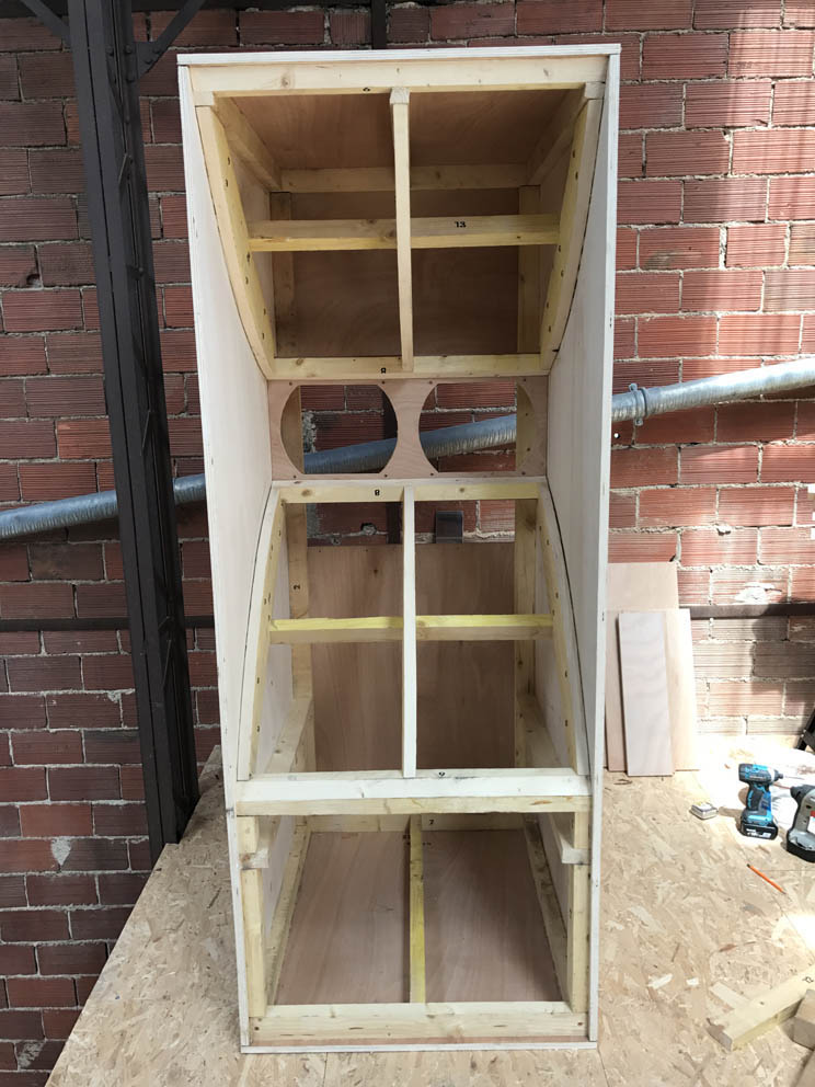

Depuis tres longtemps je voulais les réaliser, mais les plans sur le net étaient incomplets surtout pour la nomenclature des diverses pièces qui constituent l'ossature ; j'ai réussi à obtenir les infos complémentaires ce qui m'a permis de constituer tous les éléments avant de me lancer dans la réalisation, les panneaux du pavillon sont fait avec du contreplaqué cintrable de 15mm. Maintenant le plus gros est fait, on va s'attaquer aux détails ...
La suite de ce projet dans environ 3 semaines .
