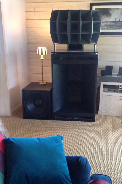

Les deux caissons sont montés, En place et branchés.
J'ėcoute pour l'instant avec les presets des Magnat, je vais me lancer des les mesures plus tard, mais je suis déjà très content. Le volume clos permet un encombrement minimal, vu la taille des HP et le rapport qualité prix est juste fantastique.
Autre avantage du volume clos, pas de soucis de mise au point avec l'accord BR. De toute façon, je n'avais pas le choix.
En théorie, ils descendent moins bas que les Magnat, mais je ne ressens aucun manque (guitare basse sur "Le temps passė" de Michal Jonasz).
Le grave est très propre, plus dėfini, avec plus d'impact. Je les fais monter jusqu'à 140 Hz.
Cela dit, les Magnat sont loin de démėriter, mais ils sont à vendre.

RE: Yamaha S6215HT-3 Speaker System
Trs beau support de lampeBig Grin
Nickel, ils sont sobres, compacts et bien réalisés.

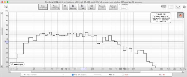

Mesures au point d'écoute (enceinte droite, et gauche), médium et aigus débranchés. Moins de correction qu'avec les Magnat, l'effet du room gain est impressionnant, bien qu'on soit en clos dans un volume de 130 litres, on obtient le 25 Hz avec peu de correction.
Par rapport au Magnat, plus de patate, de "slam". Je vais prendre mon temps pour affiner les réglages sur le Lac Gruppen.
Ce sont des mesures non lissées et sans corrections ?
Il est surprenant de ne pas voir de modes apparaître.
Peut tu faire une mesure en sweep ?

xn a écrit :Ce sont des mesures non lissées et sans corrections ?
J'ai tout débranché, ce sera le week-end prochain...
Il y a des corrections, le Lab Gruppen intègre un DSP qui est très efficace, mais pas de modes difficiles à éliminer, la pièce est assez facile...

Pour le délai, c'est une bonne question. Je n'utilise le DSP et son filtre actif que pour l'extrême grave, mais le DSP crée une latence, que j'ai mesurée à environ 3 ms. C'est évidemment impossible à corriger (je ne peux pas avancer les sub dans la pièce). Par contre, cela à un impact sur la courbe de réponse, y compris un peu au délà de la frėquence de raccordement. Je me suis amusé avec le Lab à ajouter du délai jusqu'à ce que j'obtienne la courbe la plus linėaire par rapport à cet effet. Je suis à 3 ms.
D'un point de vue temporel, ça n'est pas idéal, mais à ces fréquences, cela ne me semble pas perceptible, en tout cas moins que des variations sur la courbe de réponse.
C'est un compromis, et la solution du puriste serait de tout passer en actif pour ėviter ce genre de problème. Mais ce n'est pas la voie que j'ai choisi pour ce système.
