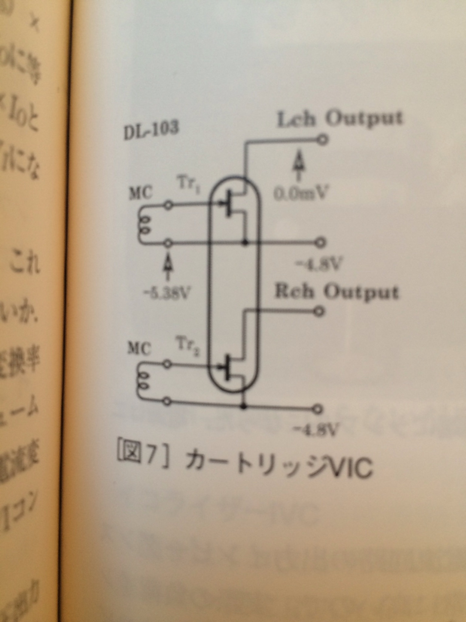

D'après ce que j'ai compris, la tension est véhiculée par le cable de modulation. 0 volt au plus and -4,8 volts au moins.

folkdeath95 a écrit :
Dominique-Tanguy a écrit :Je ferai d'autres photos ce week-end, la j'ėcoute Brel... Ils sont alimentės par le prėampli.
Je l'ai racheté à Gilles. Il est très beau (le prėampli... Mais Gilles est bien aussi...) mais cela contraint à utiliser une DL 103.
J'ai vu le schéma que tu as posté sur le Vert, l'alim passe donc par les câbles du bras. Je me demandais s'il fallait des câbles en plus des quatre habituels pour alimenter le circuit.
C'est assez élégant de préamplifier au plus près de la source pour trimbaler un signal un peu plus fort que les quelques dixièmes de mV que sort une cellule MC.
Bien joué pour les soudures. Moi, j'aurais eu trop peur de faire fondre les fils de la bobine en chauffant trop.
Mikael
RE: Kits Kaneda
Ivan a écrit :Exactement Raoul, C'est Mr Ledauphin qui avait intégré le pré pré Hiraga dans l'embase de son bras sur sa Verdier.
La, c'est encore plus près de la cellule, prochaine étape, DANS la cellule !

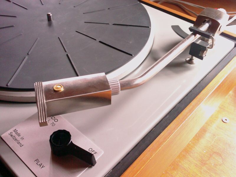

J'ai un problème de bruit de fond, du coup, j'ai remis en service la Lenco 70 (excellente platine, bras lourd).
Demain matin, je m'attaque à l'installation des transistors dans le beau porte cellule de la L70.
Je ne me souvenais pas qu'elle sonnait si bien...
RE: Kits Kaneda
jerome a écrit :
Dominique-Tanguy a écrit :Remarquez la pré-amplification intégrée dans la cellule. Il faut des doigts de fée...
Par curiosité, c'est quoi la référence des transistors dans la cellule ?
Jérôme
Ca peut être le 2SK97 (double transistor) ou les 2SK117 (triés), ce qui est le cas de Dominique.
