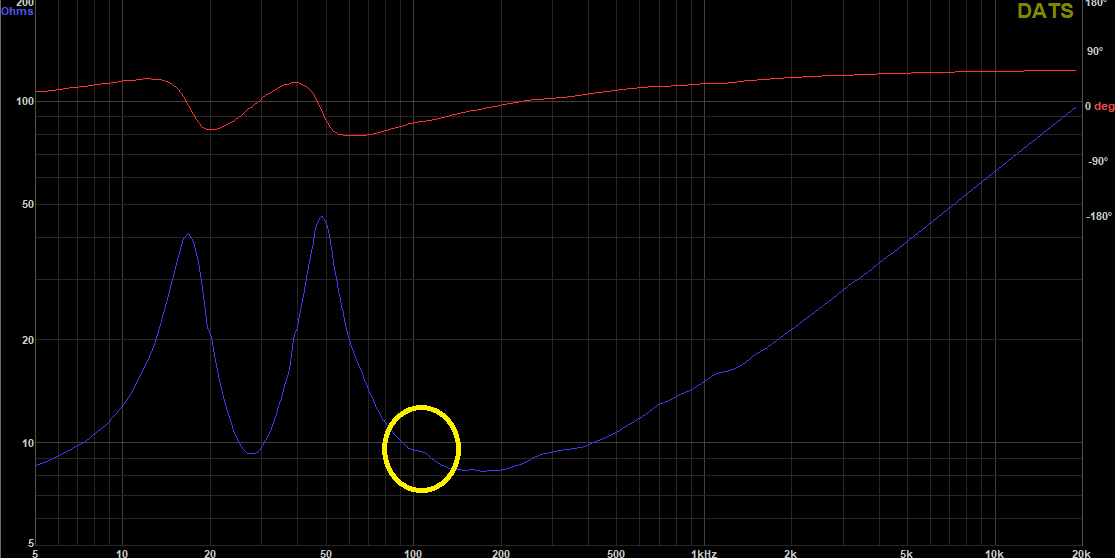

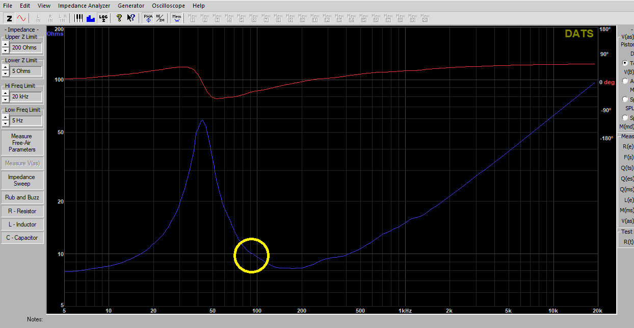

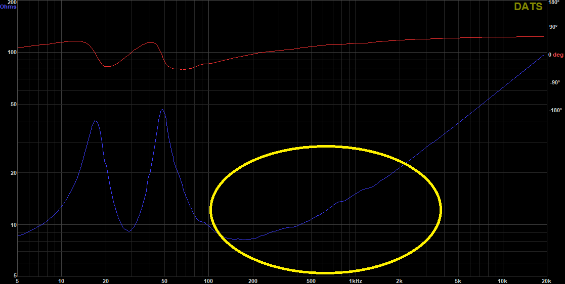

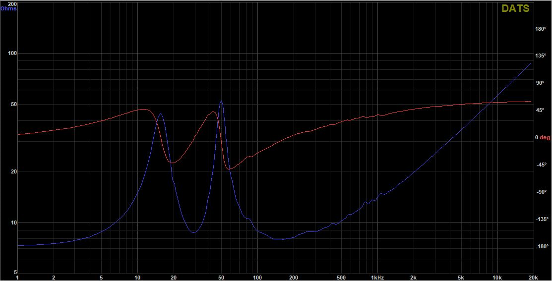

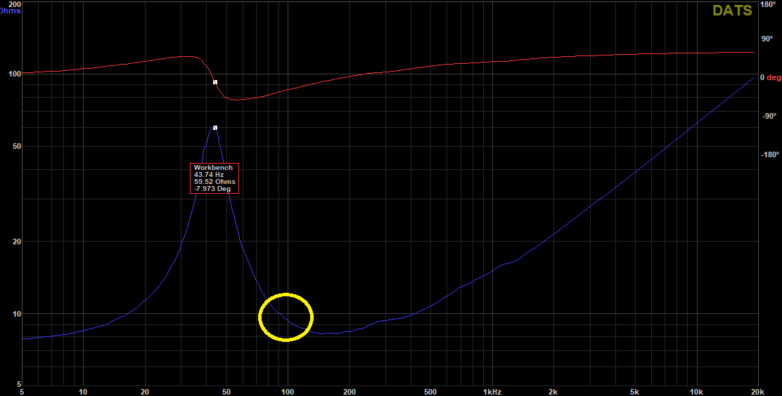

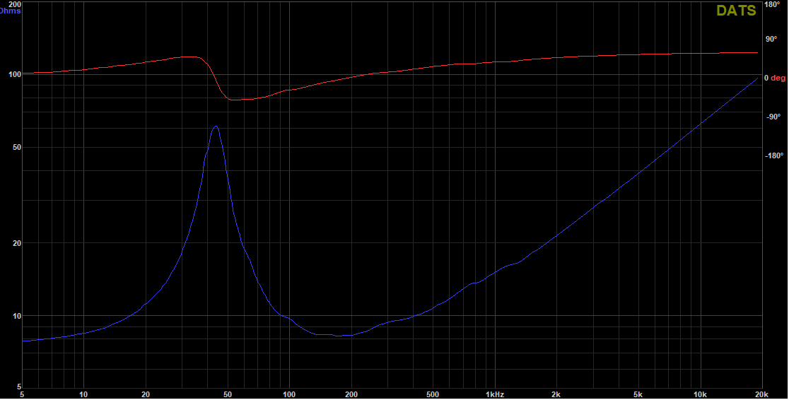

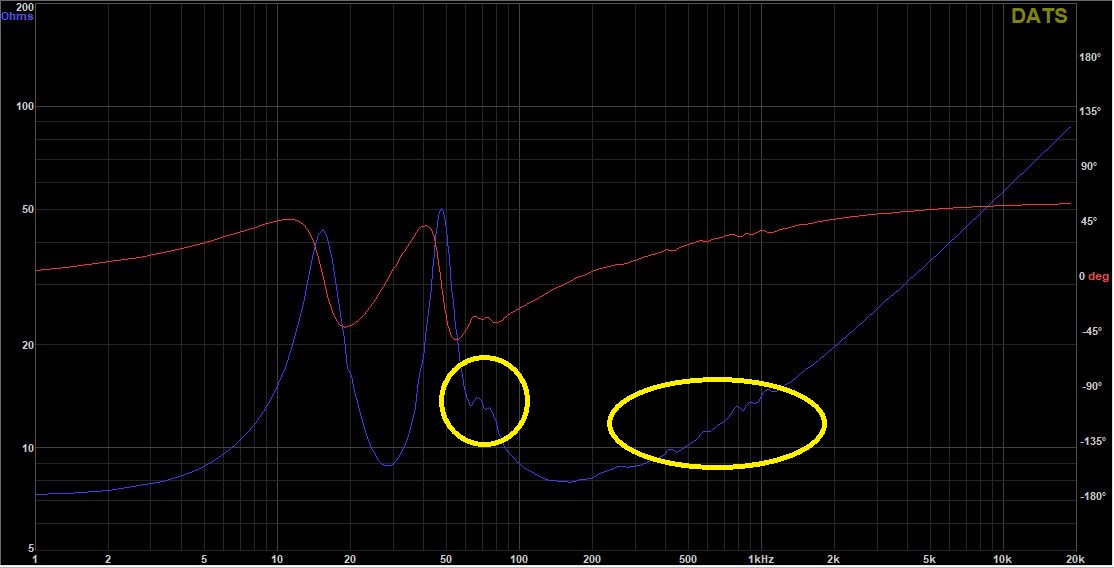

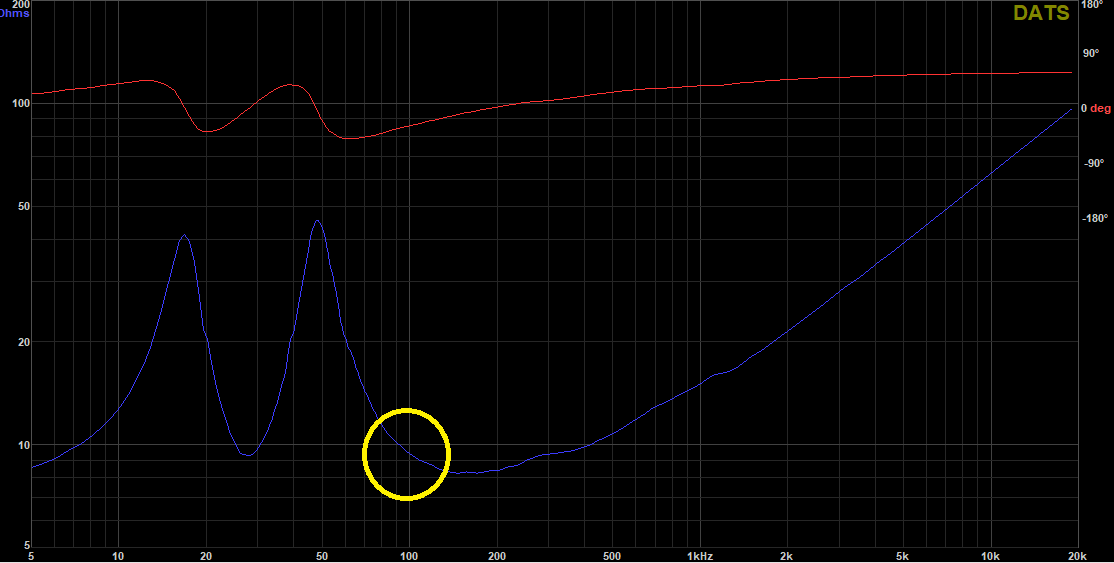

En ce moment, les 1601b sont en clos avec des SUB jusqu’à 60 Hz, j’adapte la charge en fonction des conditions d’écoute et de mes goûts personnels, mais je n’ai pas encore fait tous les essais. L’amortissement a son importance. J’ai donc fait quelques nouvelles mesures au DATS.
Pour faciliter la lecture, je reprends les mesures depuis le début :
En BR
Sans amortissement et avec une étanchéité douteuse (au niveau des évents).
Sans amortissement mais étanchéité « optimum ».
Avec amortissement face avant, face arrière, sur le bas et la moitié des côtés.
Avec amortissement face avant, face arrière, sur le bas, les côtés, le dessus.
Avec amortissement face avant, face arrière doublée, sur le bas, les côtés, le dessus.
En clos

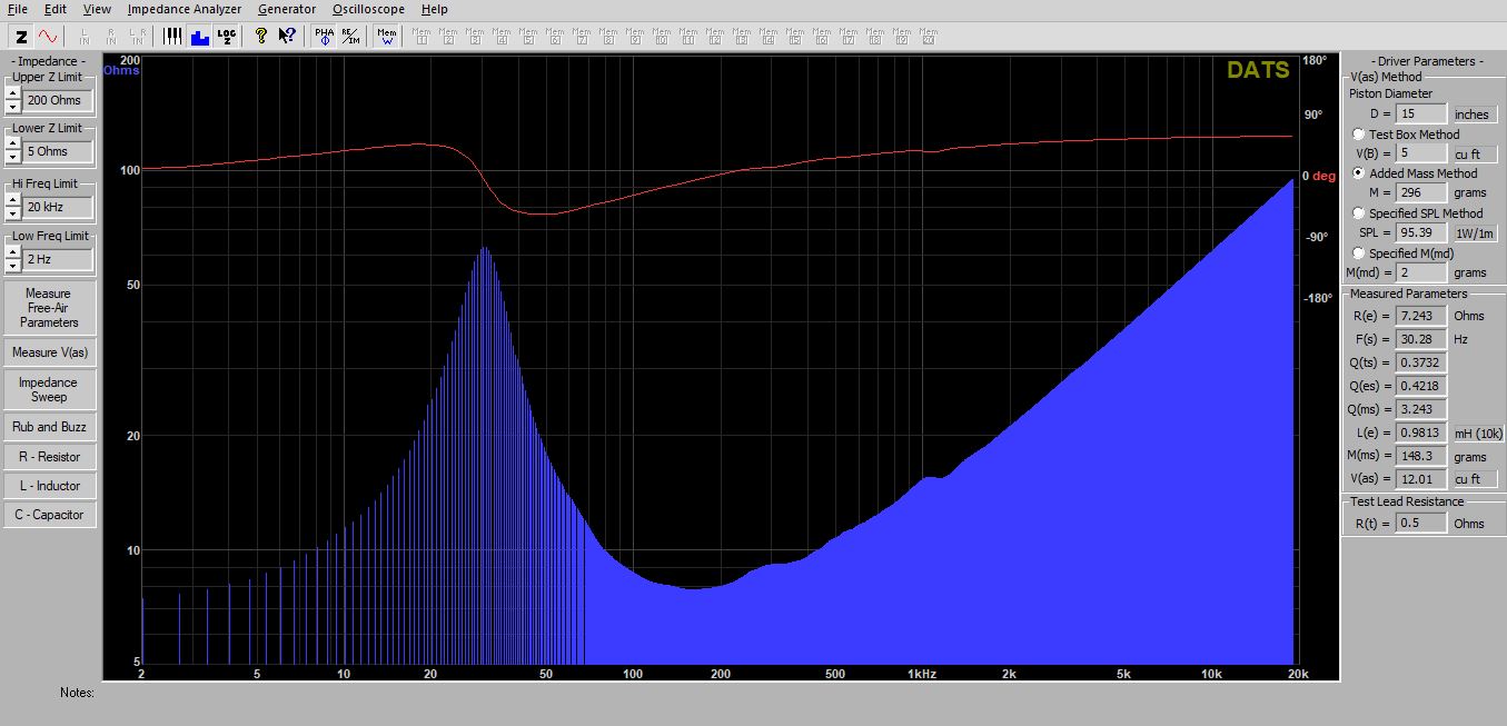

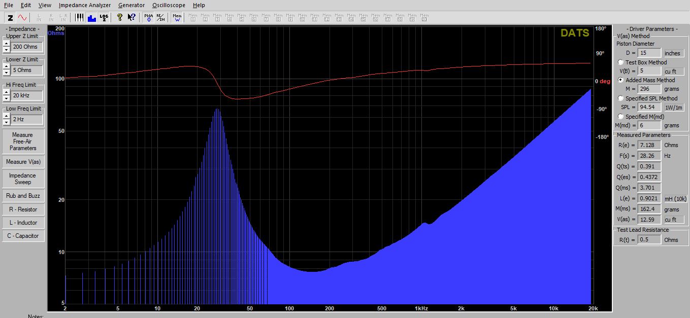

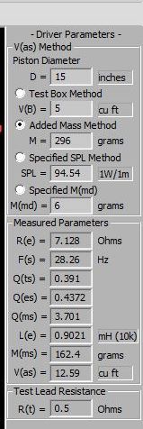

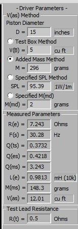

Dans mes fichiers, j'ai retrouvé cela :
Cordialement, Dom.

Je ne vois pas de problème. Vb et Fb sont conformes à un accord Qtc de 0.5 suivant les paramètres constructeurs (message #6).
Bien à toi, Jean-Marc.

Sur les mesures DATS , il semblerait que le QTS soit un peu élevé, surtout sur l'un des 2 (0.39)
Salutation
Rémy
