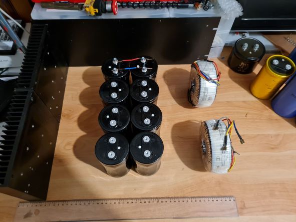

Bonjour Jean-Marc,
Cela donnerait cela :
Je pars sur cette idée...
Cordialement, Dom.

Bonjour à vous,
Dominique,  j'ai  peur qu'avec  un telle valeur de condensateur tu sature le secondaire de tes transfos?
Bonne journée
Alain

Bonjour Alain,
Je verrais bien... Ce ne sera pas difficile de redescendre la valeur des capacités !

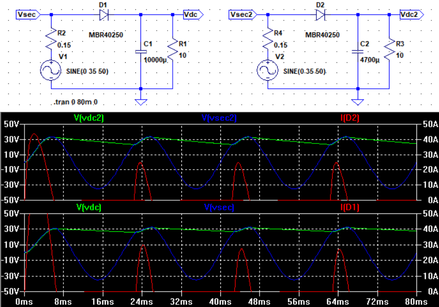

(16/02/2023-13:34:35)abr a écrit : quand j'ai fabriqué le balaise, j'avais à l'époque remarqué à l'oscillo que la forme d'onde au secondaire du transfo était plat sur le haut et le bas de la sinusoide.
transfo de 500 va 2*50v un pont de diode et 4 fois 10000 micro farad, pour y remédié soit on auguemente la puissance du transfo ou on diminue la valeurs des condo, je t'avais à l'époque envoyer une photo de l'oscillogramme, naturellement j'ai chercher dans mon pc mais je ne l'ai pas retrouvé.
Ce phénomène d'écrêtage est lié au courant pulsé que le transfo doit délivré ainsi qu'à sa résistance équivalente. On voit ci-dessous, comme écrit plus haut que c'est bien le courant utilisé qui fixe la rudesse imposée au transformateur et non le condensateur (hors mise sous tension). Par contre, augmenter la capacité, c'est réduire le taux d'ondulation :
A noter que la quasi-totalité des appareils branchés aujourd'hui sur le secteur pompent des intensités pulsées, aux mêmes millisecondes. Ainsi, la tension secteur présente déjà une part de cette distorsion harmonique (de part la résistance de ligne) avant même l'allumage de notre amplificateur.
