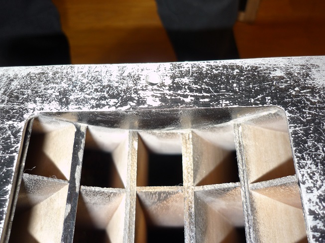

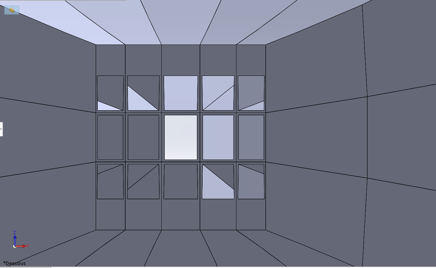

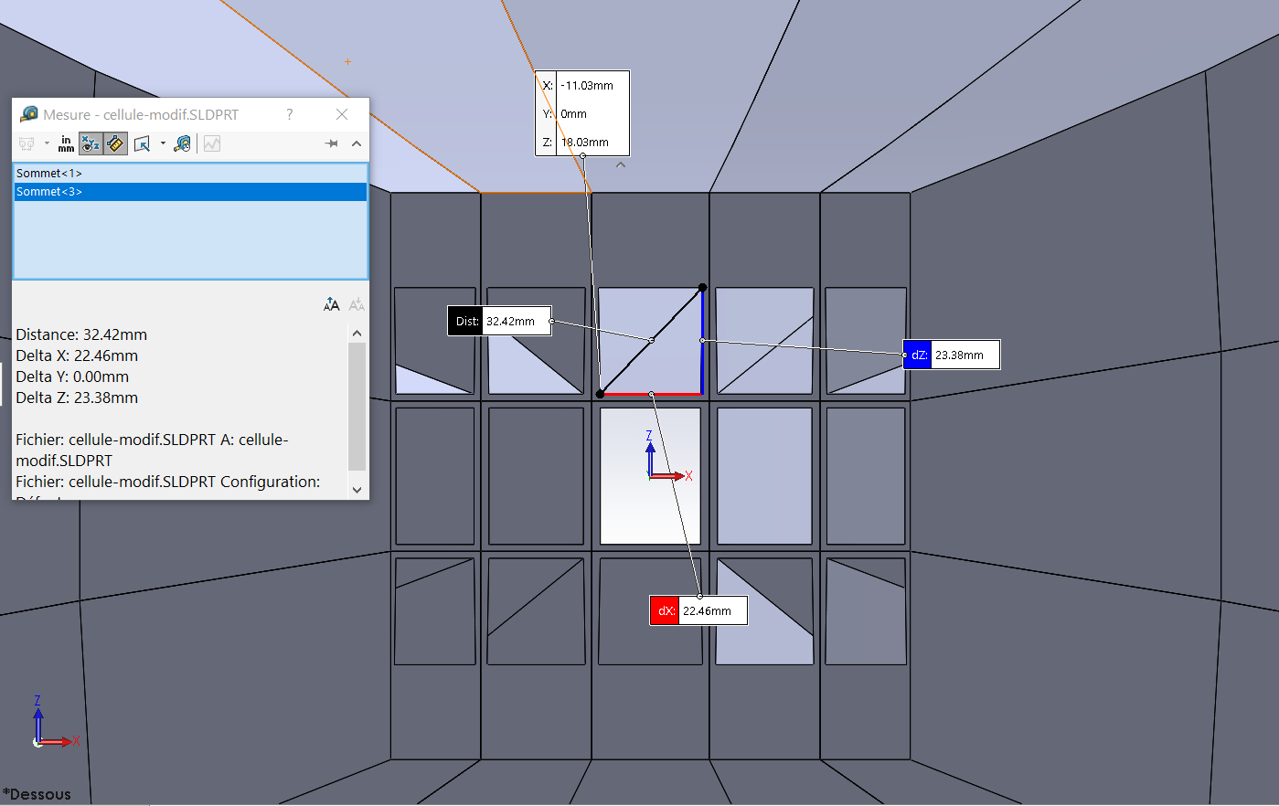

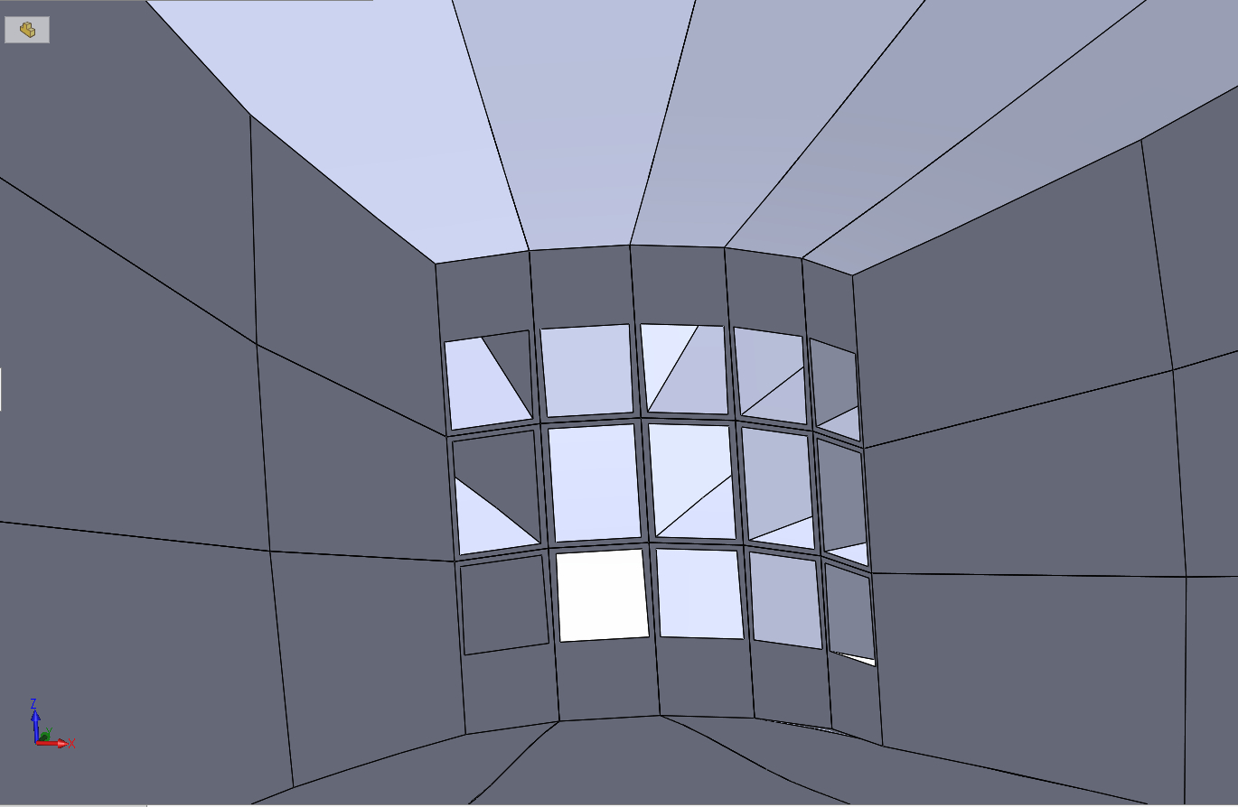

En fouillant j'ai trouvé des photos coté gorge d'un Onken original et il semblerai que de ce côté nous n'ayons pas un carré (196 x 196 mm) comme au niveau de la bouche mais un rectangle (21 x30 mm) ce qui est assez original par rapport aux pavillons Altec ou Vitavox ? De plus les trois cellules des extrémités Gauches et Droites semblent tronquées donc une largeur encore plus faible comme si, au niveau de la gorge du pavillon, le bouquet de cellules semblait trop large pour s'insérer dans la pièce de jonction (Alu) à ce niveau ! Pourriez vous éclairer ma lanterne?

Effectivement, les départs de cellule sont rectangulaires.
Mais attention aux approximations de fabrication des originaux, et bien sûr aux effets d'optique. N'étant pas tous orientés dans le même sens, on les voit différents les uns des autres sur les photos, mais je pense qu'il est prévu qu'ils soient tous identiques.

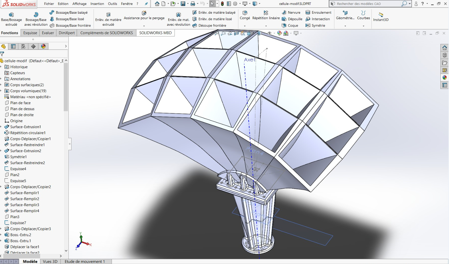

gebesoft a écrit :Bonjour,
J'ouvre un nouveau fil dédié au pavillon Onken 200. C'est une fabrication en 3D sur une imprimante Hypercube Evolution.
Les plans sur Solidworks sont terminés.
Je vous poste quelques photos en préambule en vue de lancer la fabrication début mars.
A suivre, bien évidemment...!

gebesoft a écrit :Bonjour à tous,
La conception et le montage touchent à leur fin. Le confinement retarde la mise au point car une ou deux pièces manquent.
Et bien sur, mon projet est toujours d'imprimer les Onken 200 sablées à l'unité.
Ça prend des proportions dantesques ! Magnifique, Gérard
