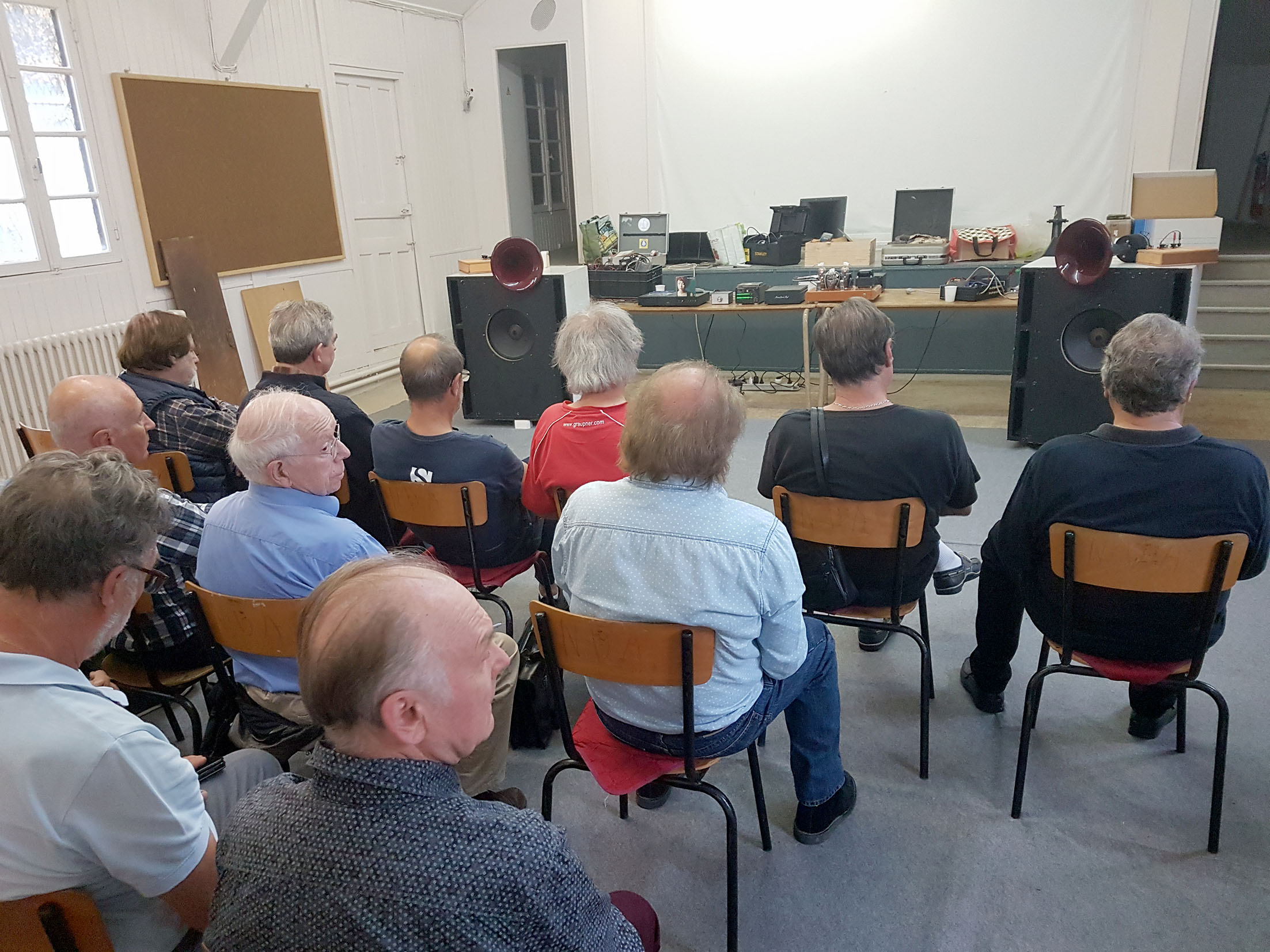

Je voudrais revenir sur l'écoute à Ablon le 14 octobre dernier où la restitution n'a pas été maximale.
Jean Michel disait toujours que les moteurs de haut parleur devraient toujours être sur le même plan vertical. Ce n'était pas le cas, loin de là et de fait la mise en phase des différents HP n'y était pas. Pourtant elle est essentielle, voire primordiale à la qualité d'écoute.
Assez vite, les accusations ont porté sur le filtre. Est-il en défaut ou pas, comme cela on ne peut pas le dire.
Autre remarque, en filtre 2 voies c'était mieux, sans doute, c'est plus facile à filtrer et moins d'emm... de phase. C'est très net chez moi on est en deux voies et le résultat est parfait si on a le droit de dire ça. Le filtre théorique et parfait de Jean Michel est quand même tombé pilpoil.
Chez notre ami Jean Luc on est en trois voies. Mesures et filtre théorique parfait de Jean Michel. Il y a eu quelques évolutions mineures qui tenaient à la forme de la pièce et au plan vertical de hp pas en phase de.... 5mm. Le tout mis en ordre, c'est superbe sur une enceinte classique.
A Ablon le petit pavillon a beaucoup séduit et regardez sur les photos son positionnement qui rapproche les moteurs du boomer et du pavillon sur le plan vertical.
La verticalité des plans de moteurs est capitale et c'est sans doute par là qu'il faudrait commencer. Le problème est peut être plus simple qu'il n'en a l'air.
