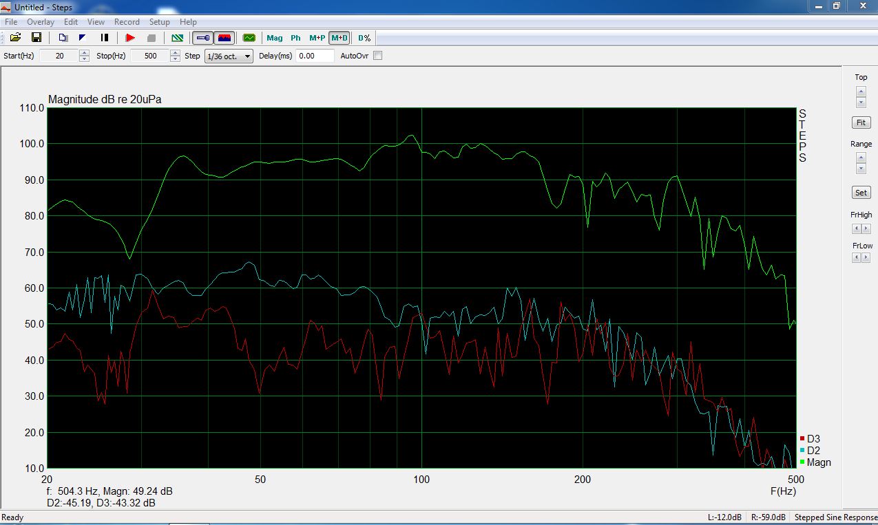

B15 EX dans ONKEN, micro étalonné.
Mesure faite av STEP PC sur batterie
4 évents sur 6 bouchés
Micro à 2 m
Niveau 95 DB à 100 DB
Coupure basse 33 Hz
H2 1,5 % à 2 % entre 33Hz et 80 Hz 0,5 % au-dessus
Fréquence de coupure haute électrique 220 Hz
Il n'y a pas de sub.

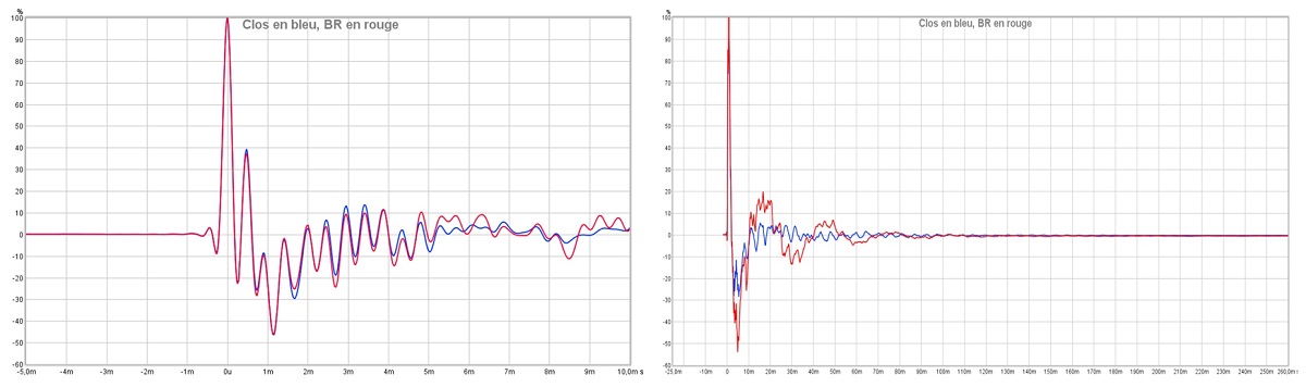

A titre d'illustration, j'ai retrouvé de vieilles mesures d'un ensemble médium/aigu. L'image de gauche représente la réponse impulsionnelle de cet ensemble non filtré, la seconde du même ensemble auquel a été appliqué un passe-bas à 5 kHz :
La différence de pente des fronts de montée est évidente, et c'est bien normal.
Le micro de mesure confirme la théorie, et c'est heureux, sinon à qui se fier ?
Le choix de la charge du HP de grave a effectivement une influence sur sa réponse impulsionnelle.
Une charge BR augmente le traînage (STEP ci-dessous image de droite), mais est sans effet sur le front de montée (IR ci-dessous image de gauche) :
En l'occurrence, il s'agissait d'un HP de 46 cm monté dans un caisson de 180 litres, mesure en BR et mesure en clos dans des conditions rigoureusement identiques évents obturés.
