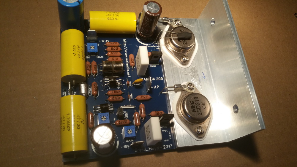

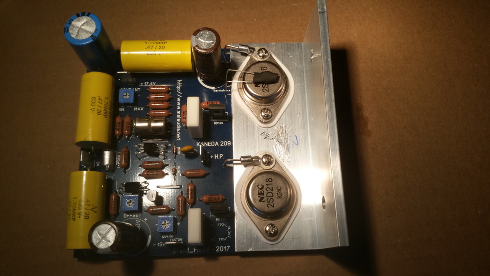

Côté dissipation,on s'en fout un peu car ça ne chauffe quasiment pas (si le courant de repos est bien réglé).La graisse thermique va améliorer u n peu la conduction,mais je n'en ai pas mis pour ne pas m'en mettre sur les doigts ou ailleurs,si je redémonte pour d'autres essais!Pour la hauteur de fixation,j'ai fait 2 trous à 1 cm des bords supérieurs et latéraux,et j'utilise la glissière supérieure sur les panneaux latéraux du coffret!Ce qui met la partie horizontale de la cornière à 3.3 cm du fond.Ce n'est pas critique!

comment fonctionne la thermistance qui semble un peu isolée thermiquement du boitier TO3 ?

nicolasd a écrit :comment fonctionne la thermistance qui semble un peu isolée thermiquement du boitier TO3 ?
Il est difficile d'avoir un bon couplage thermique de cette thermistance mais c'est largement suffisant pour notre application.Son rôle est d'essayer de maintenir un courant de repos de 65mA dans les 2SD218 quelque soit leur température.
