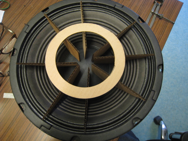

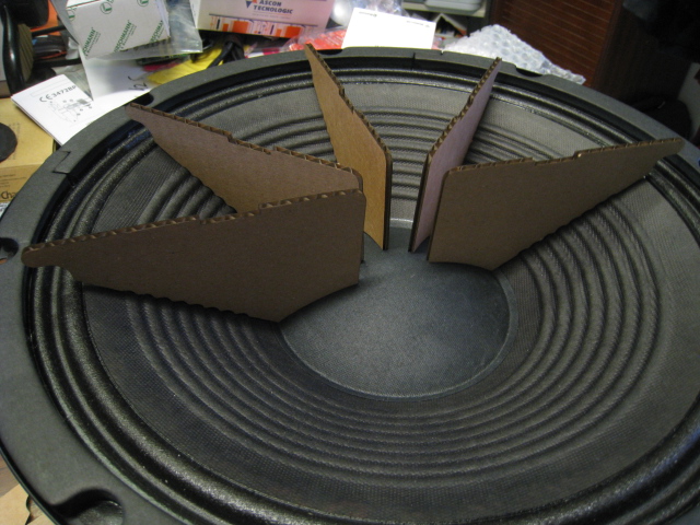

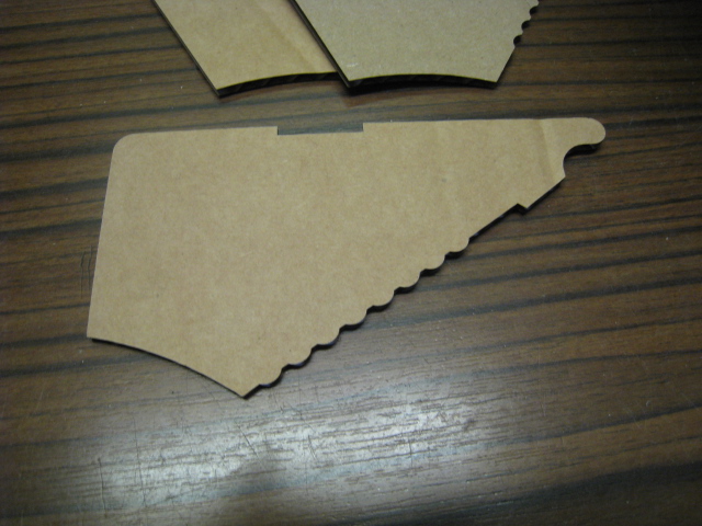

Les pièces de liaison après découpe au laser.
Déposées sur la membrane, l'ajustement est parfait, il y en aura 8 j'ai pu me payer le luxe de suivre les ondulations de renfort, il reste à coller.
L'encoche sur le dessus correspond à un disque en carton de 150mm de diamètre pour tenir l'ensemble lors du collage.

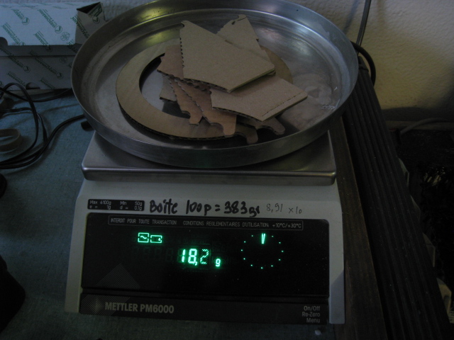

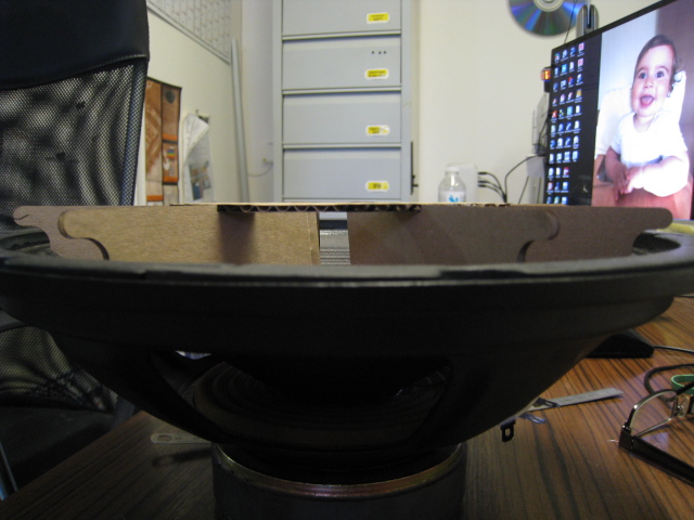

Le total des pièces ne pèse que 18g
Présenté sur le HP, rien ne dépasse...
Il reste à coller !

escartefigue33 a écrit :Le total des pièces ne pèse que 18g
Il reste à coller !
Bonjour Gérard,
Superbe assemblage de surcroît bien cogité....... mais ça rajoute du poids à l'ensemble mobile et donc diminue le rendement qui peut être compensé par l'ampli avec des Wts .
