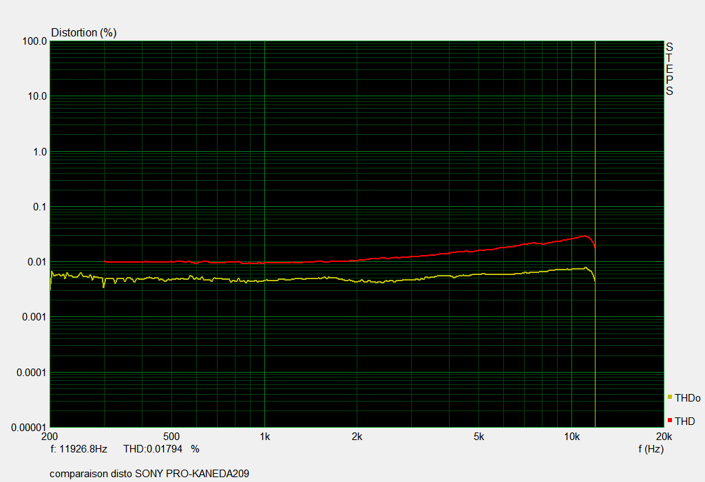

Citation :Appelons un chat un chat : c'est la distorsion de ces amplis qui est musicale.
Comparaison disto SONY PRO vs KANEDA
Même si STEPS+carte son+ordi ne sont pas pas un AudioPrécision, si on se contente de la précision relative, Le K209 supporte la comparaison avec un appareil pro, les distos sont comparables aussi bien en H2 que H3.
Le SONY c'est la trace jaune.
Le K209 sonne mieux à l'écoute que le Sony sur mes TD4001 égalisées en actif, ce n'est donc pas là qu'il faut chercher.
La compression+ampli c'est + de 10 fois la disto de l'ampli.
