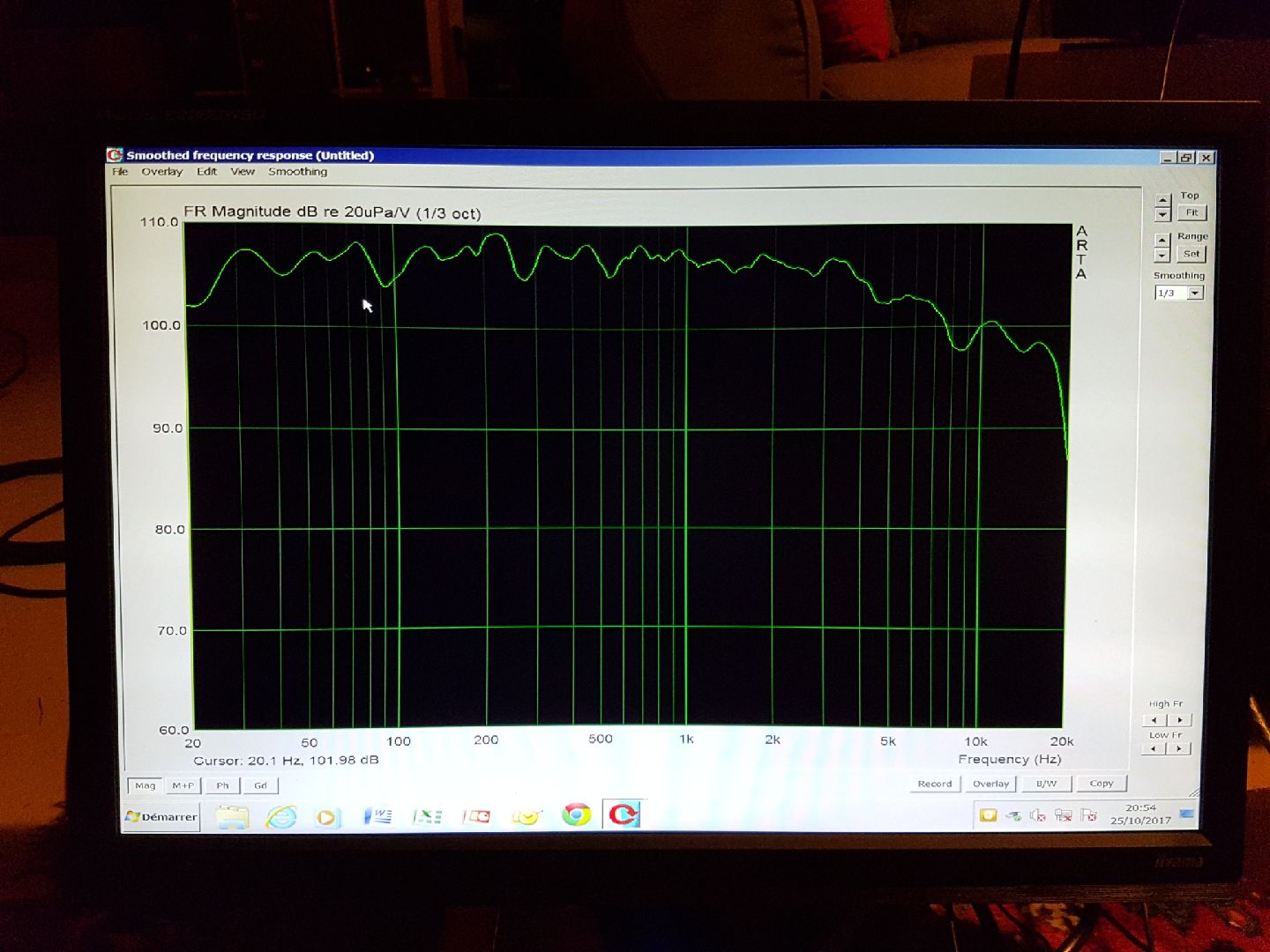

Bonsoir à tous,
J'y étais donc retourné pour écouter les WE15A nouvellement installés.
Que dire sinon que ça marche ! Si quand même, l'impression d'avoir une scène large, très, au point que c'en est perturbant par rapport à mes habitudes d'écoute. La musique s'écoule avec une aisance, un naturel. En comparaison, c'était un peu crispé par moment avec les WE22A.
Quelques commentaires du proprio.
Ce jour, retour sur l inversion de phase car pas bon aux mesures.
Accentuation du creux existant autour de 100 hertz.
Donc retour a la connection d origine tout le monde est en phase et le leger creux reste.
Lorsque tu es venu (pas encore réglé)
- Filtre actif Sony Esprit D-900 (qui a remplacé le filtre Altec 1631)
Coupures 140/8000 hertz
- Amplis
Mc275 dans le bas
PX4 type Asano ds le Medium
Quad 2 ds le haut
- HP
Bas : Altec 817 origine avec 515B
Médium : 15A Lamar avec moteurs Lamar M1
Haut : Fostex 945
A ce jour (réglé) :
Le Mc 275 est remplacé par un Bryston 3B
Coupure s 100/8000 hertz
Inversion de la phase des 817
Résultats :
Bande passante :
25/30 à 20 000 Hertz sans aucun affaiblissement, ni accident.
Pente descendante à partir de 4000 Hertz jusqu'à moins 6/8db à 20 000 hertz (réglage volontaire)
Très grande homogénéité de tout le spectre, grande dynamique, très belle image sonore avec une fusion impressionnante de tout l'ensemble caissons 817 et tweeters compris.
C'est nettement plus beau et homogène que le jour de ton passage.
mesure canal gauche :
a+mitiés raoul
