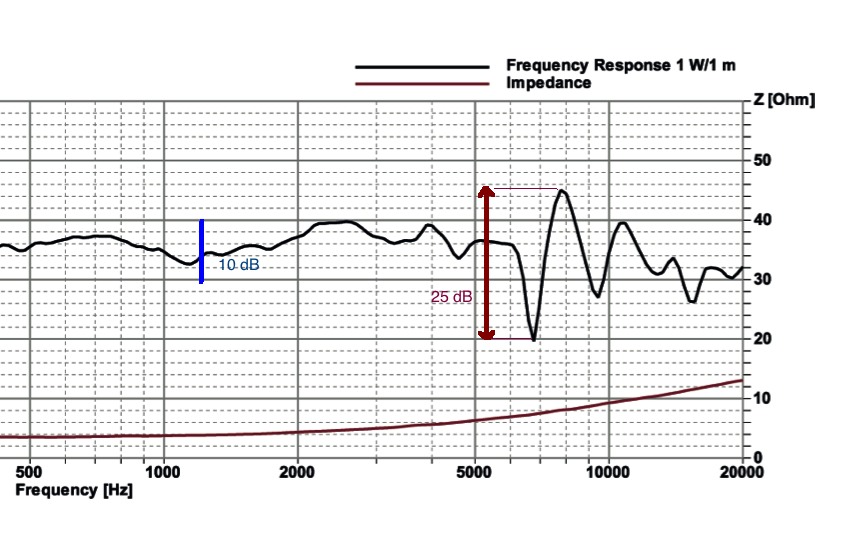

escartefigue33 a écrit :J'ai trouvé un bon petit HP: le Visaton FR10
Un accident de 25 dB courbe constructeur quand mêmmm!!

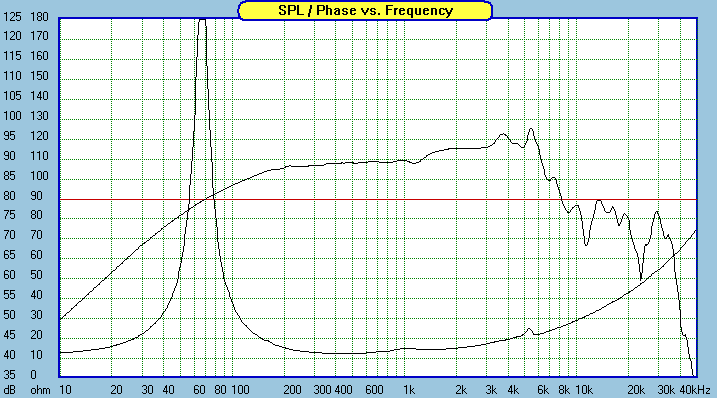

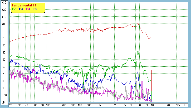

Slt Gérard,
Ce sont des 6,5" de chez 18 SOUND:
18sound_6nd430 JR.pdf (Taille : 1,56 Mo / Téléchargements : 557)
Courbe de réponse :
On ne change pas une équipe qui gagne
Pour le bas j'ai ma p'tite idée: un infraflex avec membrane de 900 et un GTI 12 comme pousseur, coupé à 120/150Hz /18 ou 24 dB.
Pour le haut à partir de 4/5KHz mon moteur 18 Sound (on reste dans la même sonorité) NSD1480N couplé à un p'tit pavillon Marco ajusté (gorge) pour du 1,4", positionné entre le huit HPs ( à la position d'écoute).
J'avais essayé le H-frame concept Infraflex, mais suite à des PB de colle j'ai abandonné.......actuellement je "tourne avec un Infraflex circulaire de 900 sur un cadre carré de 1050 "poussé" par un PR33S100........33 Hz 0 dB... pas mal!! 30 G de polystyrène BL de 30 ....
La suite plus tard sur un fil dédié ........ hé ouais! va falloir être patient.
JR

jimbee a écrit :Un accident de 25 dB courbe constructeur quand mêmmm!!
Cet accident est réduit de moitié sur le 8 Ohms
Le NEO8 avait une bosse assez importante qui disparaît une fois monté entre les ailes du papillon, j'ai bon espoir...
ça sent l'interférence entre membrane et petit cône ...
