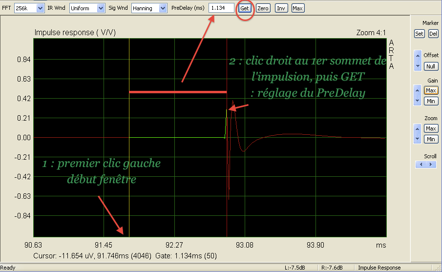

J'ai lu dans la longue explication de Dominique, un réglage de "prèdelay" pourrais-je avoir une explication, je ne vois pas à quoi cela pourrais correspondre.
(je ne cherche pas à savoir ou cela se trouve dans le programme)
Merci d'avance,
Amicalement,
Etienne

#74
RE: Correction de phase et d'amplitude
tientien a écrit :Bonjour,
Merci d'avance,
Amicalement,
Etienne
C'est pour que l'affichage de la phase, dans Arta, tienne compte du temps séparant le début
de la fenêtre d'analyse du sommet ( selon bp, ou émergence ) de l'impulsion.
jimbee a écrit :Bonjour,
Si je comprends bien, le prédelay dépend de la distance hp/micro.
Donc la mesure doit se faire hp par hp.
Comment fait-on le réglage en tenant compte de ça.
Ou bien quelque chose m'échappe ?
Amicalement,
Etienne
La phrase la plus dangereuse dans l'absolu est " nous avons toujours fait ainsi"      Grace Hopper  mathématicien
#78
tientien a écrit :Si je comprends bien, le prédelay dépend de la distance hp/micro.
Non, c'est juste, en ms, la part précédant l'impulsion de la fenêtre
utilisée .

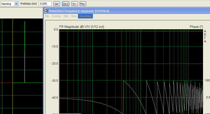

Avec une impulsion parfaite, et avec prise en compte du prédelay : phase droite:
sans prédelay , le retard se retrouve dans la phase:
1,134 ms -> 408° à 1 kHz

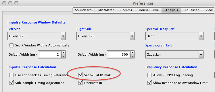

#79
peut on faire la meme chose sous REW ?
#80
Bamboufou a écrit :peut on faire la meme chose sous REW ?
Dans Rew, l'option par défaut cale le repère temporel t = 0 au
sommet de l'impulsion et ne dépend pas de l'ouverture de la fenêtre.
