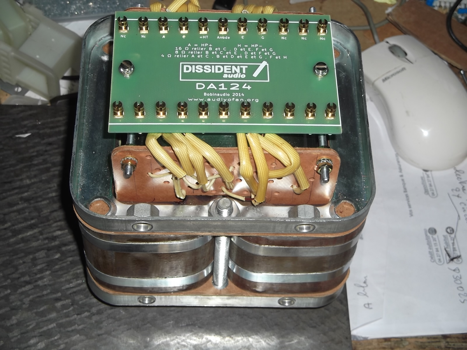

#78
RE: SE 211 EN PROJET
Merci pour la photo érato! Nul doute, voilà le cœur de l'appareil.
À force d'en parler, et ça me trotte dans la tête depuis longtemps déjà, j'ai bien envie d'essayer ces transfos Dissident Audio un jour!
https://onken.info/
#79
Là , c'est du sérieux, rien à voir avec les miens qui ont été fabriqués/concoctés par Distephano de Magnétic SA, mais prévus uniquement pour 16 Ohms et 9 K au primaire.
Toutefois après plus de 20 ans de service, ces transfos sont toujours en service et d'actualité, même si ils chauffent un peu, surtout l'alim.
JR
#80
Punaise, Charlie ,c'est du sérieux.
Je sent que Dominique et moi on va bien s'amuser!
Bruno
