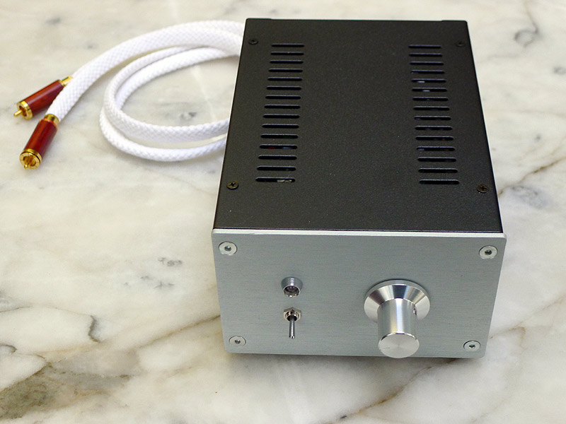

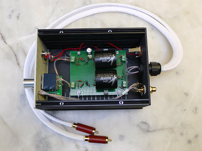

J'ai mis le tout dans un boitier :
Phil.
