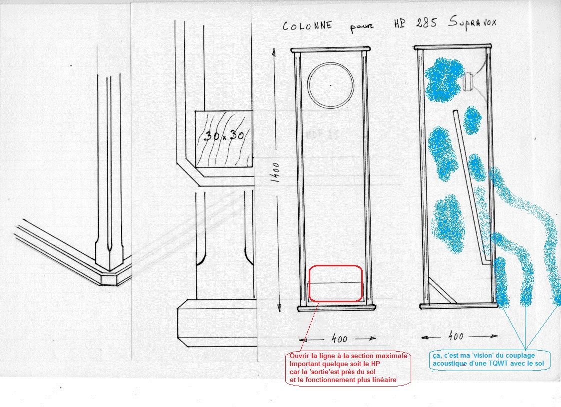

J'ai beaucoup expérimenté avec les TQWT avec divers diamètres de HPs (du 10 au 38) ; les bons ou mauvais résultats sont à l'évidence dus aux transducteurs plutôt qu'à la ligne acoustique
Pour exemple, une enceinte (la plus grosse d'une étude avec Supravox pour un 285) : excellente caisse (Merci Soria), bien meilleure avec les 21 de diverses marques et technologies...

Heu, désolé j'ai joint le crobar sans les commentaires...
