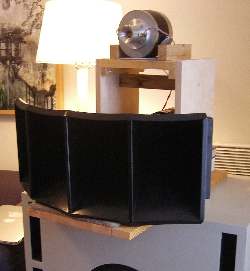

folkdeath95 a écrit :Sur la photo, je n'arrive pas à voir ce que Seb à mis entre les enceintes et les pavillons..
Ok, je viens de comprendre, c'est juste un probléme vue en fait..
J'ai agrandi l'image, on pourrait presque lire le titre des livres Big Grin
Cliquez sur l'image pour l'agrandir..
ou :
[Image: attachment.php?aid=12594]

Juste une planche avec de la tibaude.

Un voyage au Québec s'impose!
Ceci étant dit, je suis bien content d'avoir vos commentaires, car je sais qu'il reste beaucoup de travail à faire. Pour l'instant, c'est vrai que le tout a été installé vite fait, tout comme j'ai construit un support pour le tweeter "on the fly" pour essayer tout ça, la planche et la thibaude pour les essais d'alignement, etc...
Mais, comme ça joue réellement bien, je ne ressens aucune presse à optimiser ces éléments, quoique ça viendra, audiophiles que nous sommes :-)

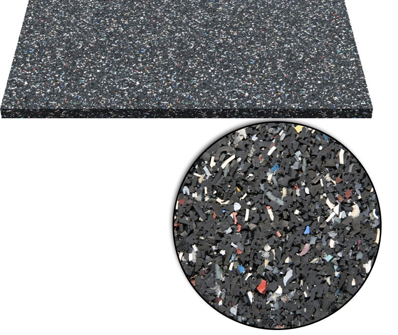

Je ne sais pas si GG parle de cela :
C'est du caoutchouc recyclé, avec beaucoup de formaldéhyde..
C'est trés dense, et peut convenir pour tes Onken.
Pour le pavillon et le tweeter, des petits ressorts de compression (genre 5 à 8 kg) vont bien et coutent moins cher qu'une bouteille d'eau Bénite Big Grin

Il s'agit de ce produit que je découpe et empile avec aussi du liège.
Ca m'a permis de caler l'avant du pavillon. Le moteur de compression qui fait 11 kgs est posé de la même façon.

GG14, merci pour les liens, mais je vais t'avouer que ce n'est pas du tout ce que je pensais. Je croyais que ce dont tu parlais était beaucoup plus haut et me permettrait d'être placé entre la compression et le caisson petite Onken. En ce sens, ça me prend quelque chose d'environ 10cm de haut. De là les livres pour l'instant...
Tout comme ma compression, à part une planche, pour laquelle je m'étais inspiré de ce que Mikael a fait avec ses petites Onken, je ne vois pas les alternatives pour l'instant. En tous cas, celle de Dom-T de suspendre le tout m'apparaît excellente, mais je ne me vois pas fixer cela au plafond pour l'instant.
