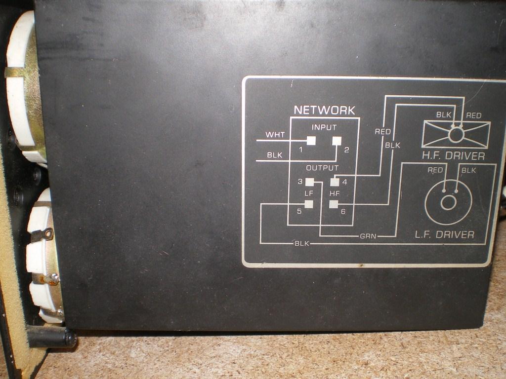

Bonsoir à tous, j'ai reçu depuis peu (hier!) une paire de filtres N1201 ALTEC d'origine -trouvés sur le forum (merci jeje81)- je viens de faire quelques tests et mesures, les résultats sont cohérents avec ceux obtenus avec mes clônes, il semblerait quand même que les originaux fassent un peu plus de grave (à l'écoute), et descendent un peu plus bas (à la mesure)...à confimer, en effet les copies sont actuellement montées sur mes A8 (voir le sujet correspondant), et les Model 19 ne sont plus au même endroit, mais bientôt des comparaisons seront réalisées dans des conditions "optimums"  même pièce, source, ampli...et à plusieures oreilles...En attendant j'ai ouvert un filtre pour vérifier que le montage est bien identique au schéma publié, et ben oui, c'est tout bon...quelques images:
A l'intérieur:
A noter que c'est moi qui ait ajouté la valeur des selfs, en fonction du schéma.
Il est curieux de constater que si mes filtres sont bien marqués N1201-8A, sur le net on peut voir des Model 19, dont le filtre est annoté "Model Nineteen"..Voir les photos publiées en début de sujet montrant la mousse autour du pavillon.
Bonnes fêtes à tous.

mince , j'ai raté ce filtre.
bon quand tu reviendras me voir Stephane, j'aimerais bien que tu me l'apportes pour qu'on l'essaye sur les Altec 820 C.

he oui c'est bien se qu'il me semblait, ce son mes enciens filtres
amusez vous bien.
