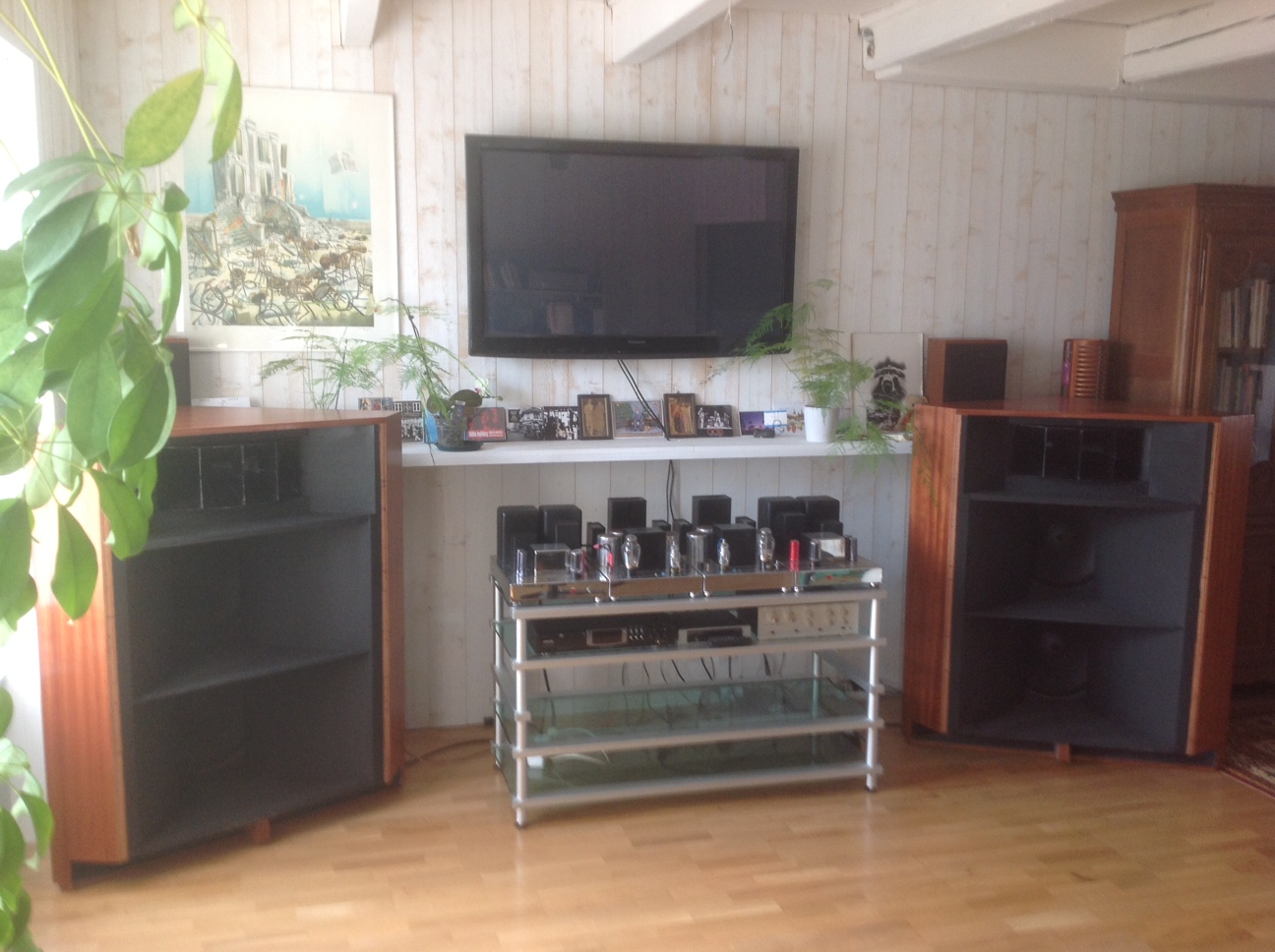

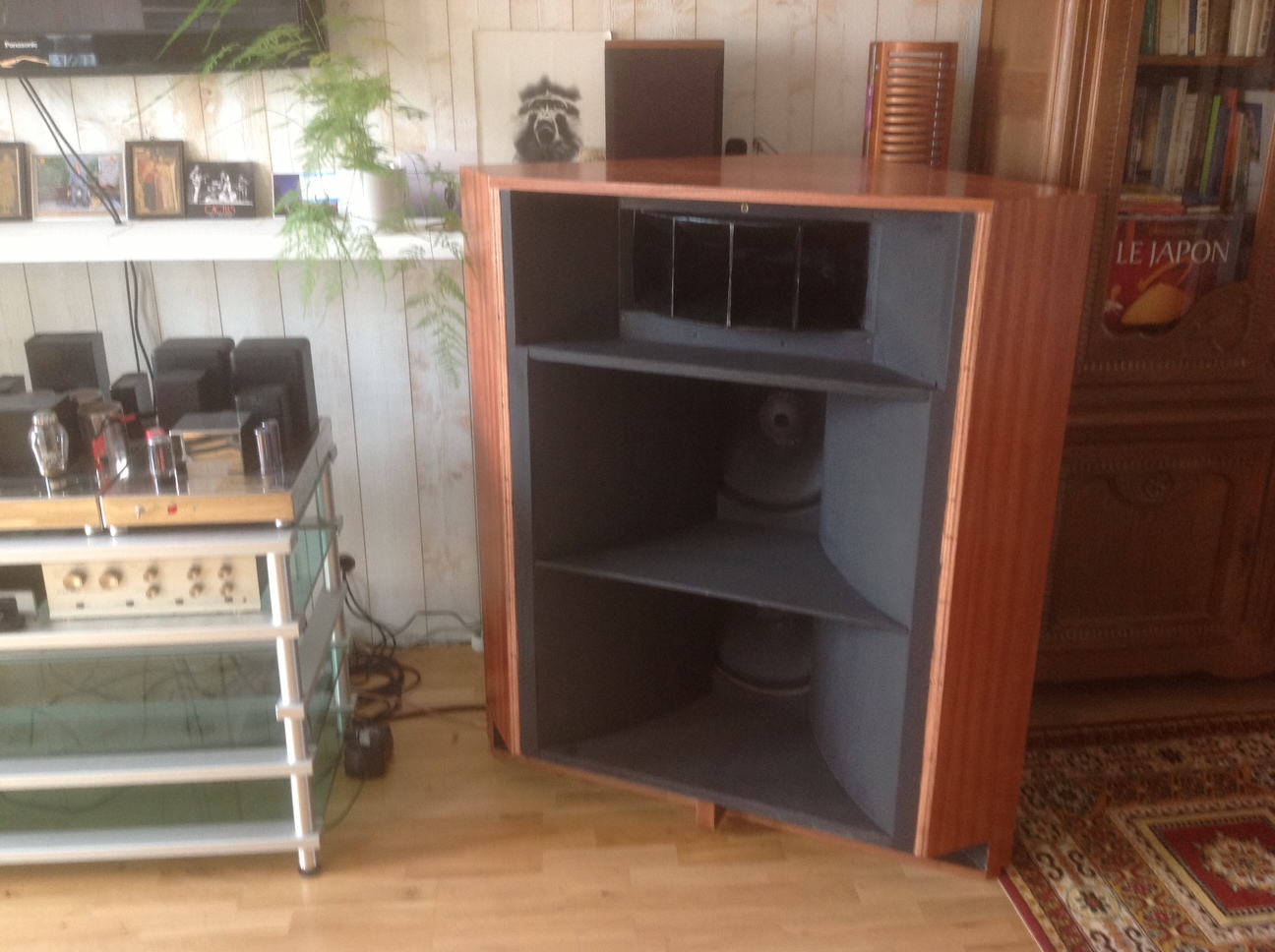

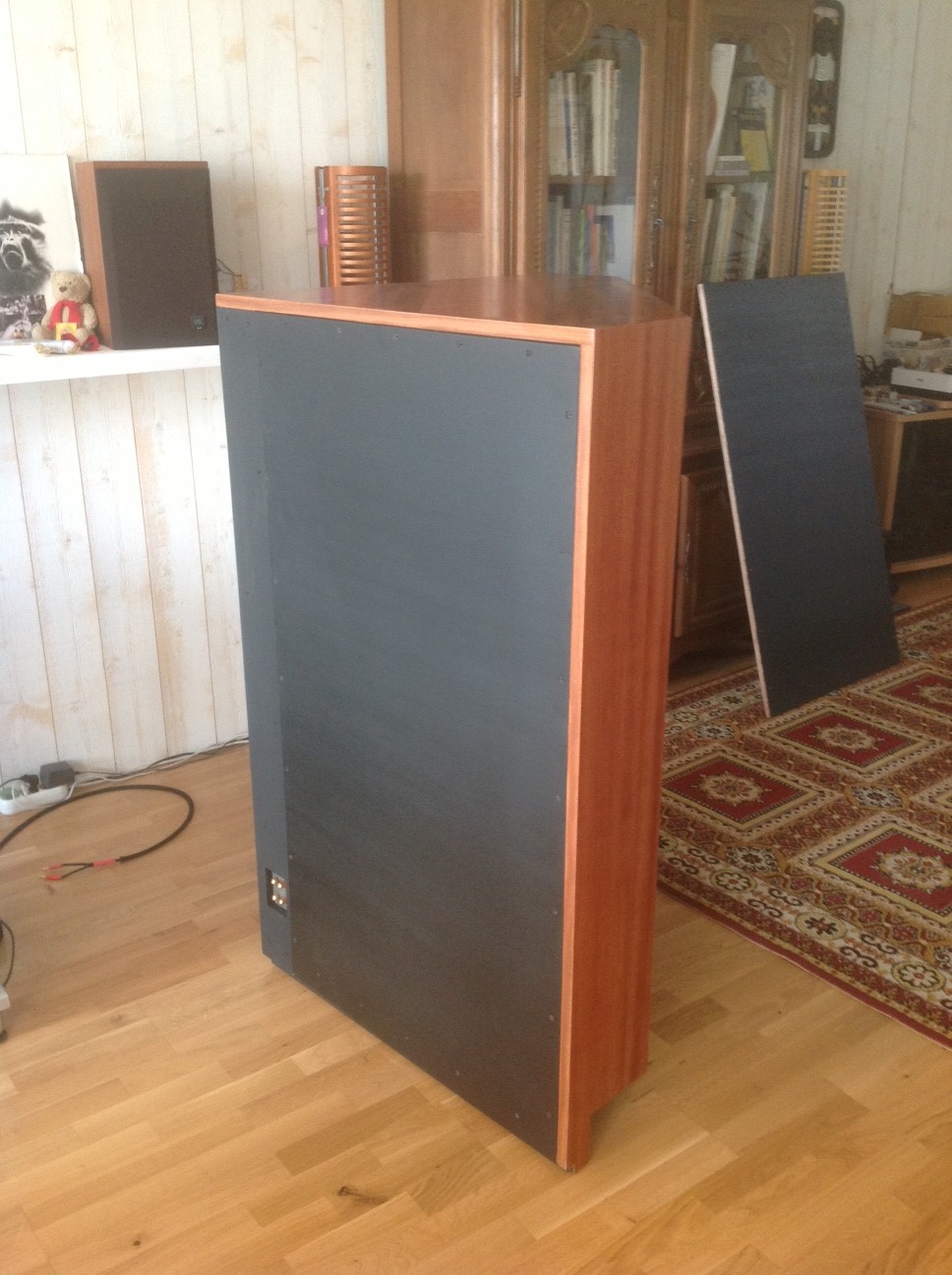

merci a tous, je suis ravi que mes publications aient grâce a vos yeux.
bon, cet apres midi j'ai fini le montage des hp et refermé les caisses.
je devais attendre d'avoir fait le filtre passif, mais mais mais ...
installation du filtre actif DBX et du 3DLAB et des 300B et me voila prêt pour les 1er tests

Je n'aurai qu'un mot, magnifique, le noir est tres beau, quelle peinture as tu employee?

Bravo pour ce travail remarquable,
Les résultats d' écoutes vont être intéressant .
On peut s'attendre à qqe chose de très dynamique avec
une coupure basse à 50 Hz.
Il peut être intéressent d'amortir l’extérieur des pavillons
avec une à deux couches de bitume adhésif, celui que
les constructeurs automobiles mettent dans les intérieurs des portes
de voiture afin de faire disparaître les vibrations;
C'est ce que j'ai fait sur mes 511 et Jean-Philippe les a
entendu dans mes VOT .
Bruno
#78
RE: ALTEC 820 A
Effectivement, imperatif sur les 811, les 511 de Bruno n' avaient plus aucune tonique metallique.

merci a vous tous.
la peinture a été choisie apresnde nombreux essais et c'est paradoxalement une peinture pour fer noir mat qui ma donné satisfaction, comme quoi.
sur le ctp elle accroche tres bien et est tres resistante au touché .
Brunop, il vrai que chez moi , les hautes fréquences sont celles qui me donnent le plus de mal.
je dois imperativement travailler sur le traitement de ma piece, quand je vois le resultat obtenu par Pierre dans sa grottelabo ou chez Altecmaniac. c'est le maillon faible de mon systeme maintenant.
