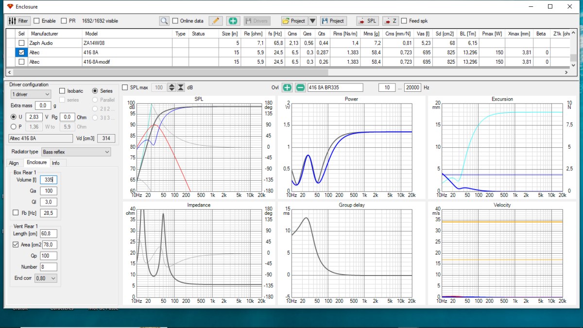

En ne prenant pas le volume des évents, soit 335l, et avec une Fb=28,5 Hz j'obtiens ceci (avec un meilleur GD me semble t-il)

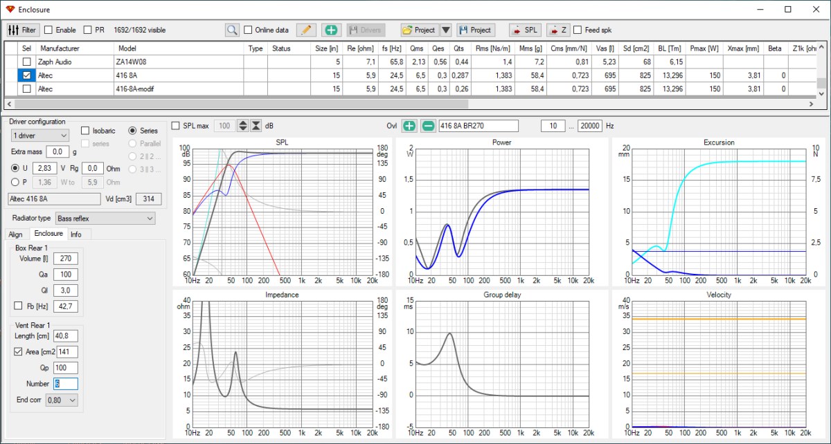

En entrant le volume de l'enceinte originale sans le volume des évents j'obtiens ceci

Un accord à 42.7 Hz n'est pas dans la fourchette des accords données par les alignements courants.
Fourchette entre 22.4 et 29 Hz.
Quel est l'enceinte originale ?

(17/12/2022-14:00:37)tonipe a écrit : Un accord à 42.7 Hz n'est pas dans la fourchette des accords données par les alignements courants.
La deuxième (en bas). Elle confirme l'affirmation de JMLC qui disait qu'elle est accordée trop haut. Et pire, j'ai mis 0 ohm pour Rg.....Avec votre calculateur j'ai un problème avec l'évent, rentrer les données de 8 évents de 78,8 cm2 chacun.
