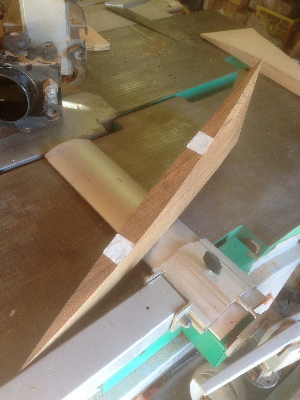

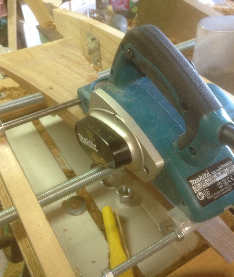

Je ne vous oublie pas, je viens de terminer la mise au point du procédé de fabrication des pièces en bois massif constituant l'âme du pavillon.
Il en faut 40 par paire de pavillon de différentes formes.
La base est réalisée à la toupie sur guide de forme . Une raboteuse a été modifiée et adaptée sur un bati avec guide de forme, le tout reçoit la pièce solidement fixée et permet de réaliser l'usinage du dessus et dessous.
Voici quelques illustrations
A bientôt
Joscad

Bravo Joscad !
Ton travail avec des outils classiques montre comment il est possible de réaliser des pieces complexes sans machine a commande numérique
Nous attendons la suite avec impatience

Bonjour a vous tous. Excellent travail Joscad. Du Makita, excellents outils, c'est la premiere fois que je vois une photo personnelle d'Europe montrant un outil de cette marque. Bien a vous. Charles.

José, utilises tu une butée a bille sur la toupie ?
as tu pris le temps de mettre sur plan toutes les cotes et profiles ?
je crois que beaucoups sont impatient , moi le 1 er de voir ces fameux plans cotés des onken.

Charles Fortin a écrit :Bonjour a vous tous. Excellent travail Joscad. Du Makita, excellents outils, c'est la premiere fois que je vois une photo personnelle d'Europe montrant un outil de cette marque. Bien a vous. Charles.
Ils sont présents en France depuis environ 40 ans

Sacré boulot Joscad. Et il y a quarante pièces comme ça? Bon courage.
