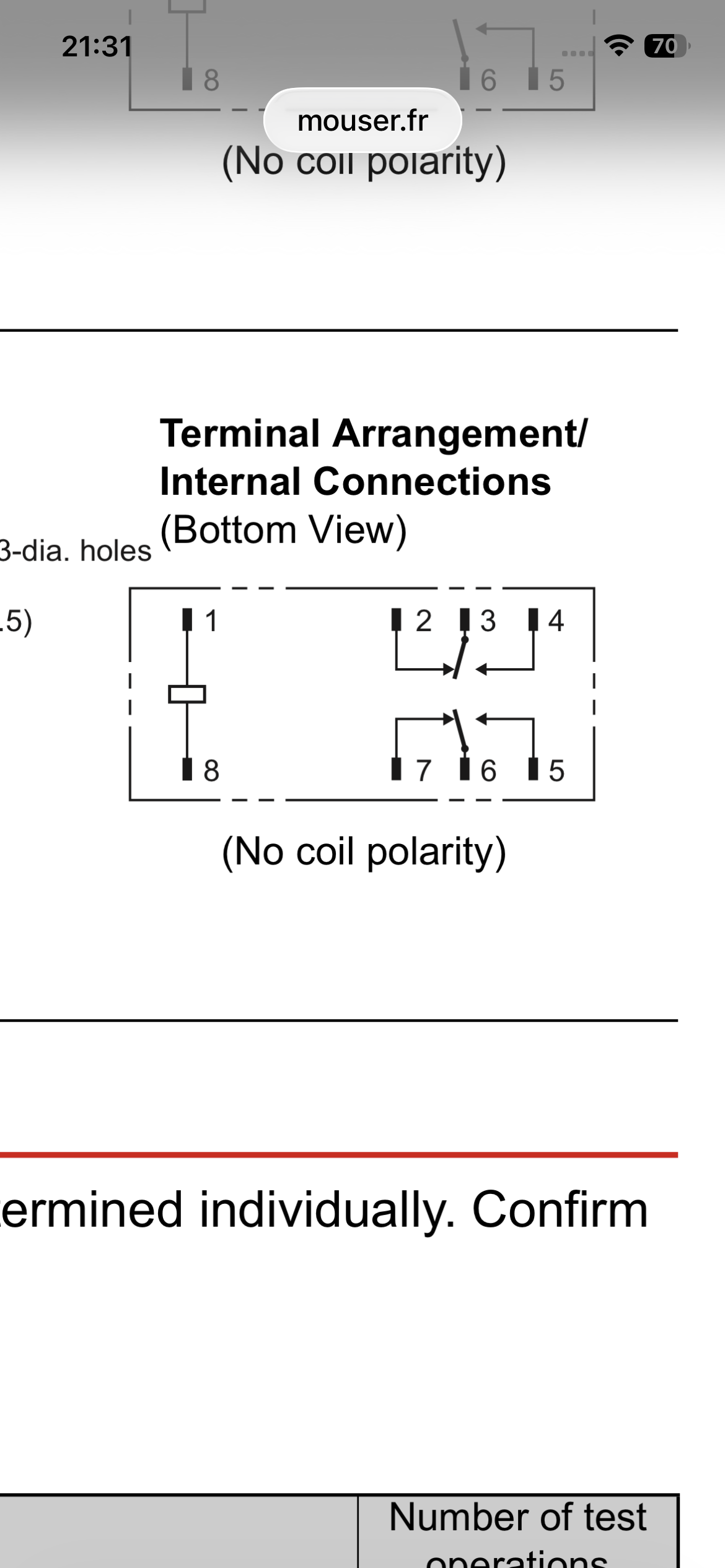

Bonsoir, sur Mouser (par exemple) vous trouverez la datasheet du G2RL-2-HA.
Contacts 1 et 8 : bobine.
Contacts 2 et 7 : contacts position repos: vos contacts reliés à rien. Pour Ce Relais ;sauf à maintenir plus solidement le relais sur le PCB.
Contacts 3 et 6 : les CONTACTS du relais. Permanents.
Contacts 4 et 5 : les Contacts Position travail du relais.
Ce relais : 1 bobine et 2 circuits relais.
Schéma du relais vue de dessous en p.j.
