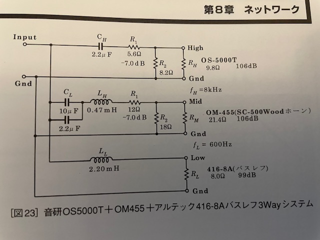

J'ai ça dans mes chapitres.
https://dome-acoustique.fr/php/filtreap.php

Sébastien,
Si tu as ces livres, tu vas trouver. Dis-le moi, et sinon, je mettrai des copies ici.
Pour le livre du bas, le 1er article, de la page 209 à 242, traite de la théorie des filtres actifs et passifs.  Le second article est un exemple d'élaboration et de fabrication d'un filtre 3 voies passif spécifiquement pour les haut-parleurs Onken désignés, de la page 243 jusqu'à 262.
Dans l'article, tu trouveras tout ce qu'il faut pour calculer ton filtres en 4 voies, mais avant, il te faudra évidement vérifier que tes HP sont bien conformes aux caractéristiques d'origine, en pensant aussi que tu as deux hp de 38 cm et non pas un seul..
