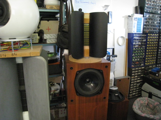

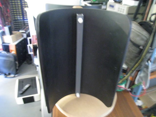

On peut profiter de l'extraordinaire résolution du NEO8 simplement avec deux morceaux d'un tuyau de 30cm de diamètre et autant de longueur opposés et fendus pour recevoir le NEO8.
On peut voir un petit pavillon posé sur une enceinte PEL, filtré à 800Hz ça fonctionne très bien, dommage, le grave n'est pas à la hauteur.
La fixation du NEO8 est très simple, chaque tuyau est fendu sur 20cm au milieu sur 9mm de largeur, deux tiges filetées de 6mm assemblent les ailes, l'entretoise est constituée d'un morceau de bois usiné en biseau et les NEO8 sont tenus a l'intérieur des ailes grâce à deux morceaux de U en plastique ou en alu garnis de mousse et deux écrous, c'est simple et efficace.

Pour le petit pavillon posté ci-dessus, les deux ailes sont tirées d’un morceau de tuyau PVC de 20 cm de diamètre et de 30 cm de hauteur coupé dans le sens de la hauteur.
Ce pavillon permet eu NEO8 d’offrir une réponse quasiment plate de 1 à 18kHz, ce qui en fait un excellent large bande.
Si on utilise du tuyau de 30cm de diamètre et de 60cm de hauteur, avec deux NEO8 superposés, on descend à 500Hz sans problème avec un rendement de 93dB, c’est le cas des « Papillons ».

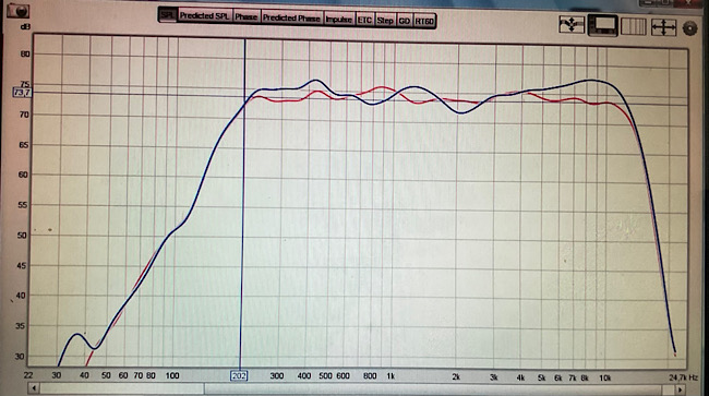

Voilà ce que j’avais obtenu avec ce pavillon et un Neo 8 !
La mesure était faite dans l’axe et à un mètre de la bouche ( courbe bleu sans filtre , courbe rouge avec filtre et RLC !
Ps: Audiobijoux avait testé plusieurs largeur de bouche de ses pavillons , je crois qu’il avait gardé celle autour de 65 cm !

Comme tu peux voir, le filtre ne sert pas à grand chose, la coupure "naturelle" est identique à la coupure due au filtre
Un condensateur de 33µF suffit à protéger le NEO8, le filtre LRC lui, reste nécessaire.

Je ne soupçonnais pas l'importance de la bouche !!! Obtenir 200 Hz avec 1 seul NEO8 est très sympathique. l'arrière du NEO8 est-il clos ?

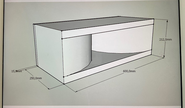

Si tu veux mettre quatre Neo 8 il te faudra un grave avec un rendement d’environ 93 ou 95 db et penser aussi que l’enceinte fera environ 130 cm minimum de haut !
À ce stade je dessine souvent mon projet pour visualiser l’aspect général !
