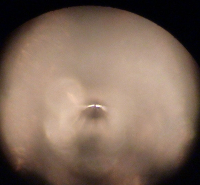

Citation :mastro
les autres traits du Protractors me semblent visuellement plus fin que 0,4mm , alors quel est l'épaisseur des traits step 1 step 2 step 3 de ton protractor Feickert ?
0,38mm très exactement, mesuré au microscope. Pas un USB, hein, un microscope. Ce genre de truc qui fait des photos comme celle-ci, et qui permet :
De dire si la pointe est usée.
De dire si ton réglage est bon ou pas suivant ta cellule.
De dire que la précision de 0,1mm est une connerie sans nom.
De ne pas se faire endoffer lors d’un retipage.
De dire sur cette cellule qui a sans problème 2000 heures, que le polissage et le diamant sont d’une telle qualité qu’elle n’a quasiment pas bougé. Pourtant, je ne suis pas à 0,1mm… j’en suis même très loin à vous lire.
