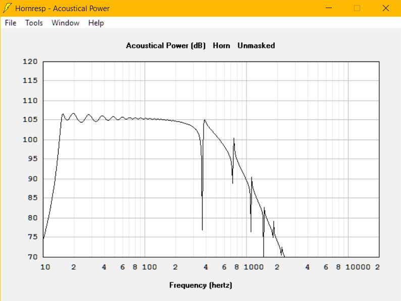

Pour répondre à une question précédente et bien que le site de PSI se soit bien amélioré, je vous ai fait une petite image des infos essentielles de la gamme (2021), je suis sûr que certains vont l'archiver  et pour vous aider à abandonner le HR  je décline toute responsabilité du passage à l'acte et même, vous souhaite sincèrement du plaisir dans cette suite.
(pour Jys et peut-être aussi Dominique T... je suis sincère, je n'ai pas de chapelle à défendre et encore moins chez les autres, même si je peux m'amuser gentiment dans l'échange comme ici)
L'image est extraite de ce site, vous trouverez aussi très facilement toutes les courbes de réponses de la gamme, résumé.
https://ordinarysound.com/psi-audio-monitors/

Un pavillon 15 Hz sera moins grand quand même, à Marseille peut-être !!
10 m de long et 26 m3 suffiront, il faudra une bouche de 20 m² tout de même.
