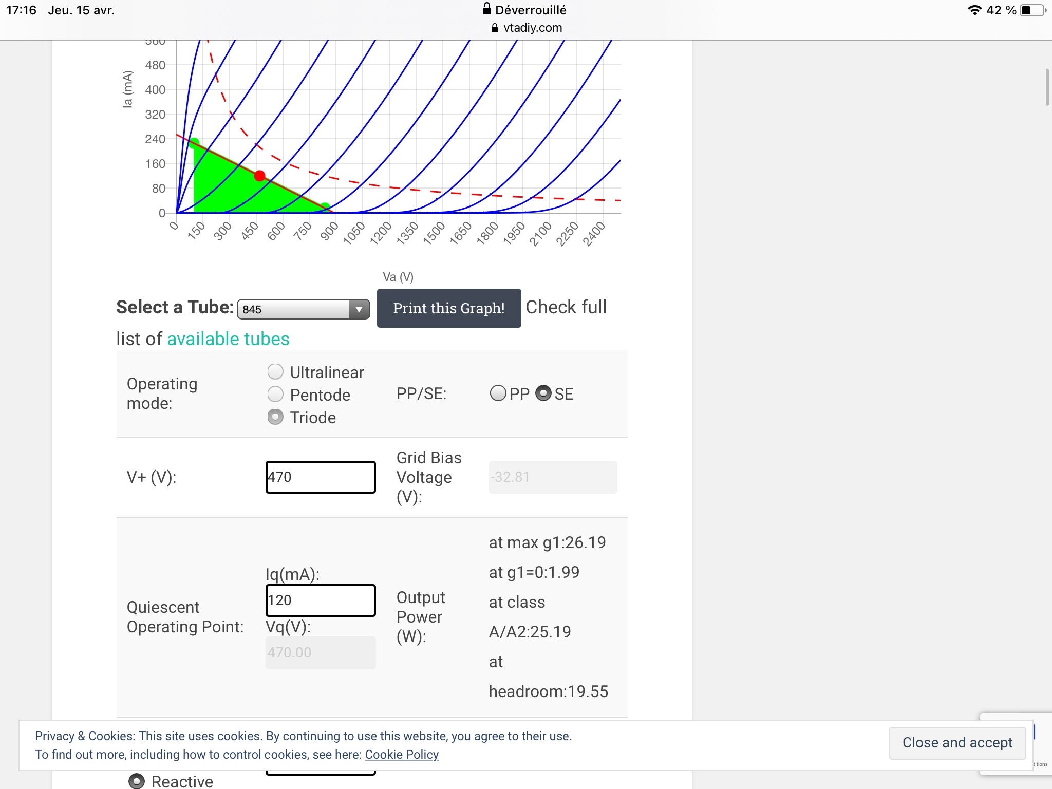

RE: Gillou au pays des Triodes.
Petit graphe du point de fonctionnement de la bestiole 845.
On voit que près de la moitié du fonctionnement est en A2.
Gilles :-)

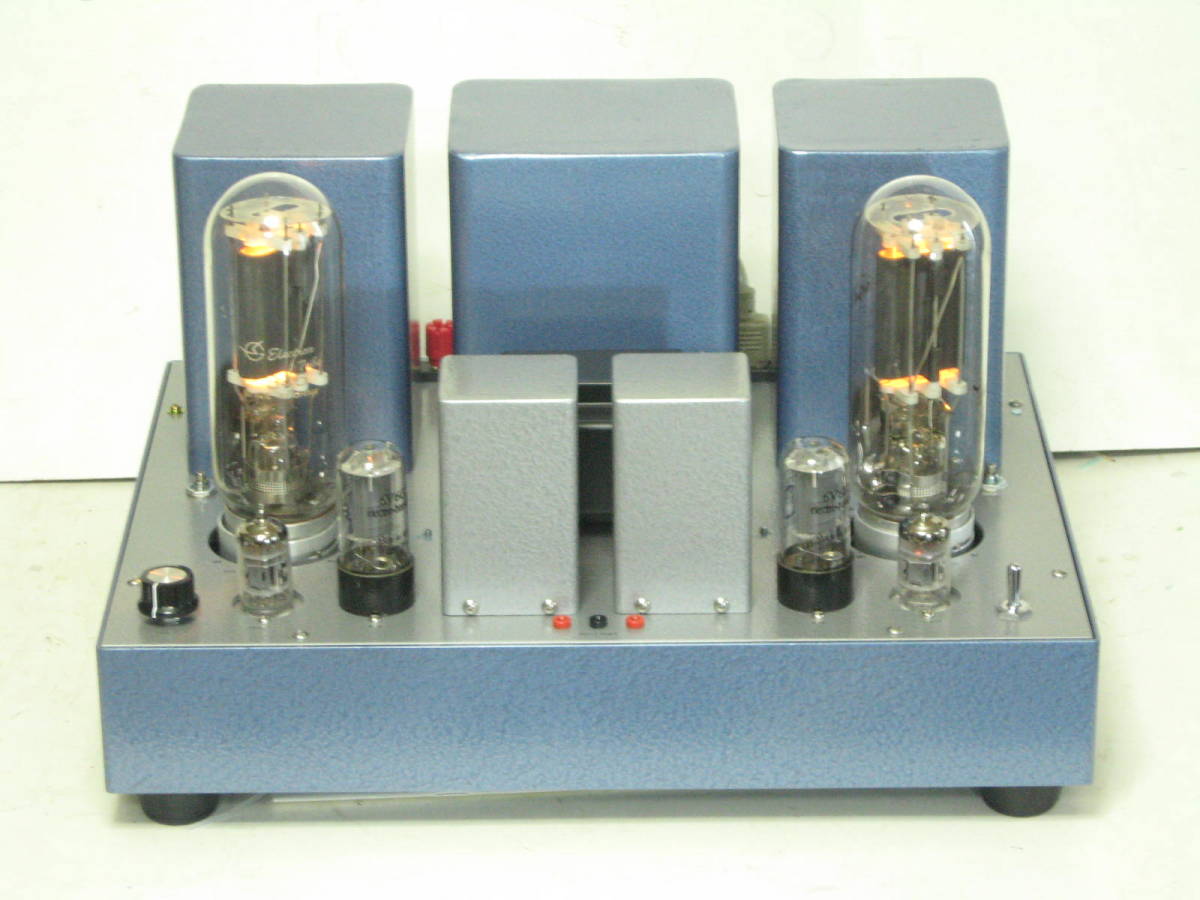

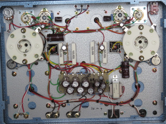

Voilà Gilles,
j'ai trouvé des photos du coté du soleil levant
pour ce beau 845, voir ci-dessous  (vendeur source sur auctions Yahoo =>   "hatt_au")
Cdlt
Jean-Richard
#75
C’est pas mal fait hein ? ;-)
Gilles :-)
#76
c'est propre ,les supports ,j'ai pas l'impression que c'est les daubes chinoises ?
#77
Oui la connectique et supports tubes sont biens.
A priori construction au Japon mais je n’ai que la parole du Japonais qui les produit en petits volumes.
En tous cas c’est un joli compromis judicieusement optimisé sans camelotter je trouve, très standardisé, très typé Japonais.
Aucun bing bling.
Les  tarifs au Japon des pièces ne sont pas si élevés sur place.
Attention, 100 volts secteur...... Et tubes non fournis.

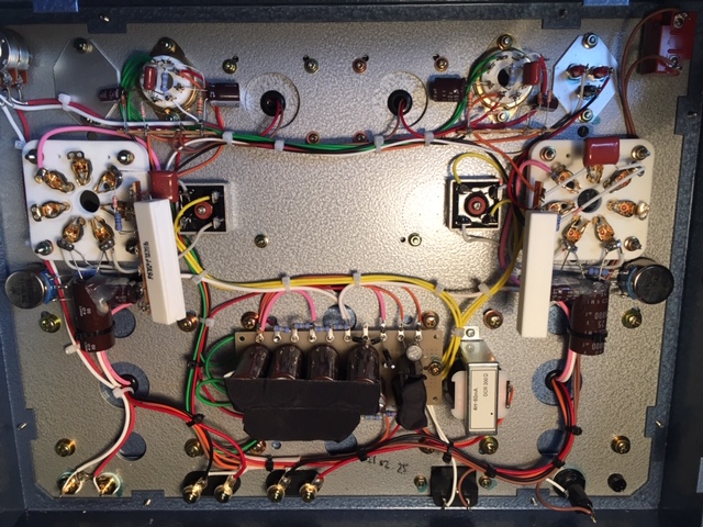

J’ai du immortaliser l’interieur du GM70, je cherche......
Ah, voilà :
Il y a un détail qui m’a fait plaisir, le potentiomètre de volume est équilibré dès le début de pistes.
Gilles :-)
#78
Du coup, j'ai regardé les annonces de ce japonais sur Buyee.jp . C'est vrai que c'est pas bling-bling, ça a même un petit côté labo d'électricité des années 60...
Maintenant que l'on a vu de dessous, avez vous eu la curiosité de démonter les capots des transfos pour voir ?
Pour certains produits, Le vendeur-constructeur parle des transfos qu'il utilise. D'après le traducteur Google des transfos avec "Finemet core". Ça ne dit rien du tout. Quelqu'un connaît?
Bien amicalement,
Alain
