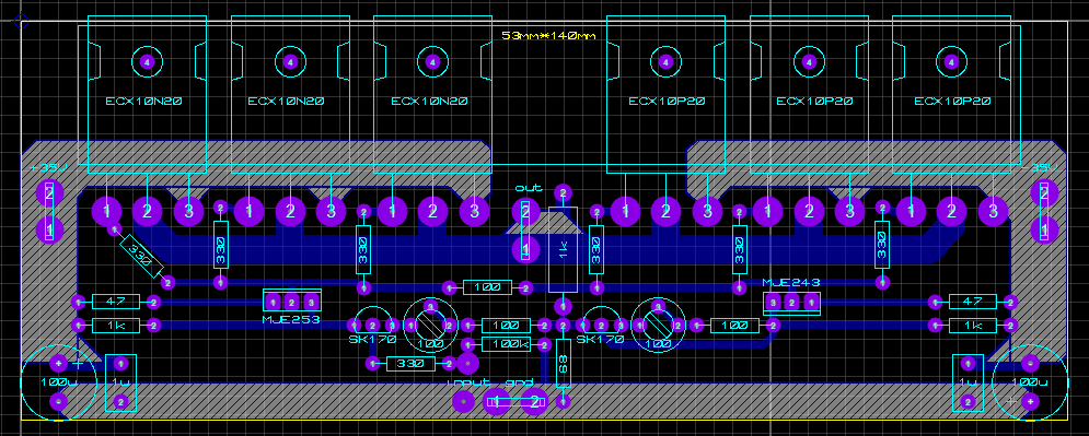

Bonsoir à tous,
Pour Dominique,  attention le circuit  a été  prévu  pour des  transistors  de sortie  modèle  ecx10, les miens  ecx20 sont plus difficile  à intégrer,  mais  çà  va le faire,  c'est  pour ça  que sur la photo on voit que j'ai  découpé  le circuit au niveau  des transistors  de sortie.
Alain

RE: ceci est un Cube...
Suite à la remarque d'Alain sur la mise en place des ECW20x20 (chez Exicon, sauf erreur de ma part, je ne vois pas la référence ECX20xxx) en lieu et place des ECX10x20.
Si je mets en place des ECX10x20 la puissance sera donc moindre ?
Cordialement, Dom.
(19/01/2023-12:58:01)HaH a écrit : Bonjour Jean-Marc,
Je vais me laisser tenter, Je vais commander les CI chez ATEXA. Tu lui fais part de ma demande prochaine ?
Bonjour Dominique, c'est fait !
(20/01/2023-07:32:28)HaH a écrit : Si je mets en place des ECX10x20 la puissance sera donc moindre ?
Non, le Cube III est bien pour ces transistors :

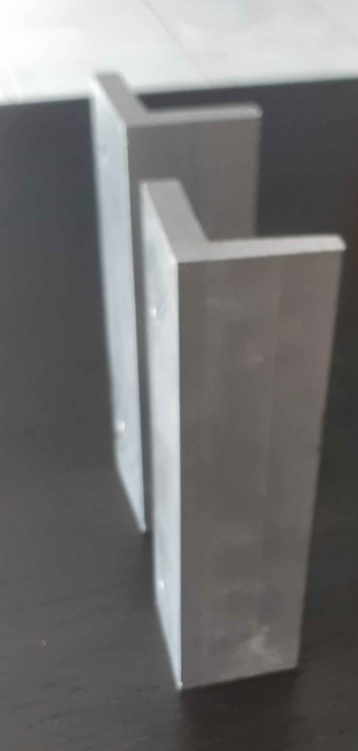

Voilà,  j'ai usiné des équerres  dans un radiateurs  que j'avais  en stock reste plus qu'un leger  ponçage.
L'avantage des circuits  fixés sur une équerre est qu'on peut dessouder  sans rien démonter.
Alain
Bonsoir Jean-Marc,
Merci.
Non, le Cube III est bien pour ces transistors.
