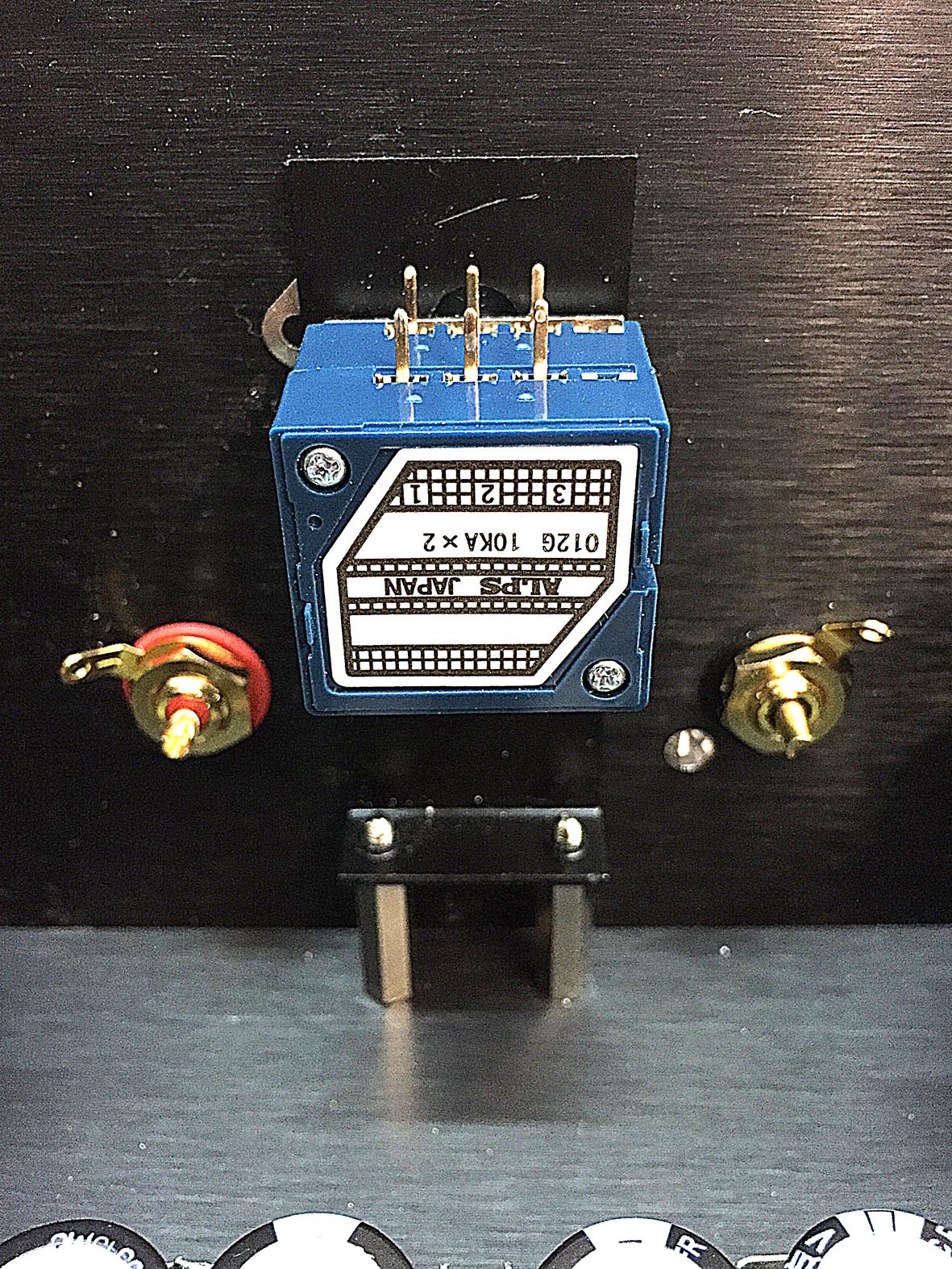

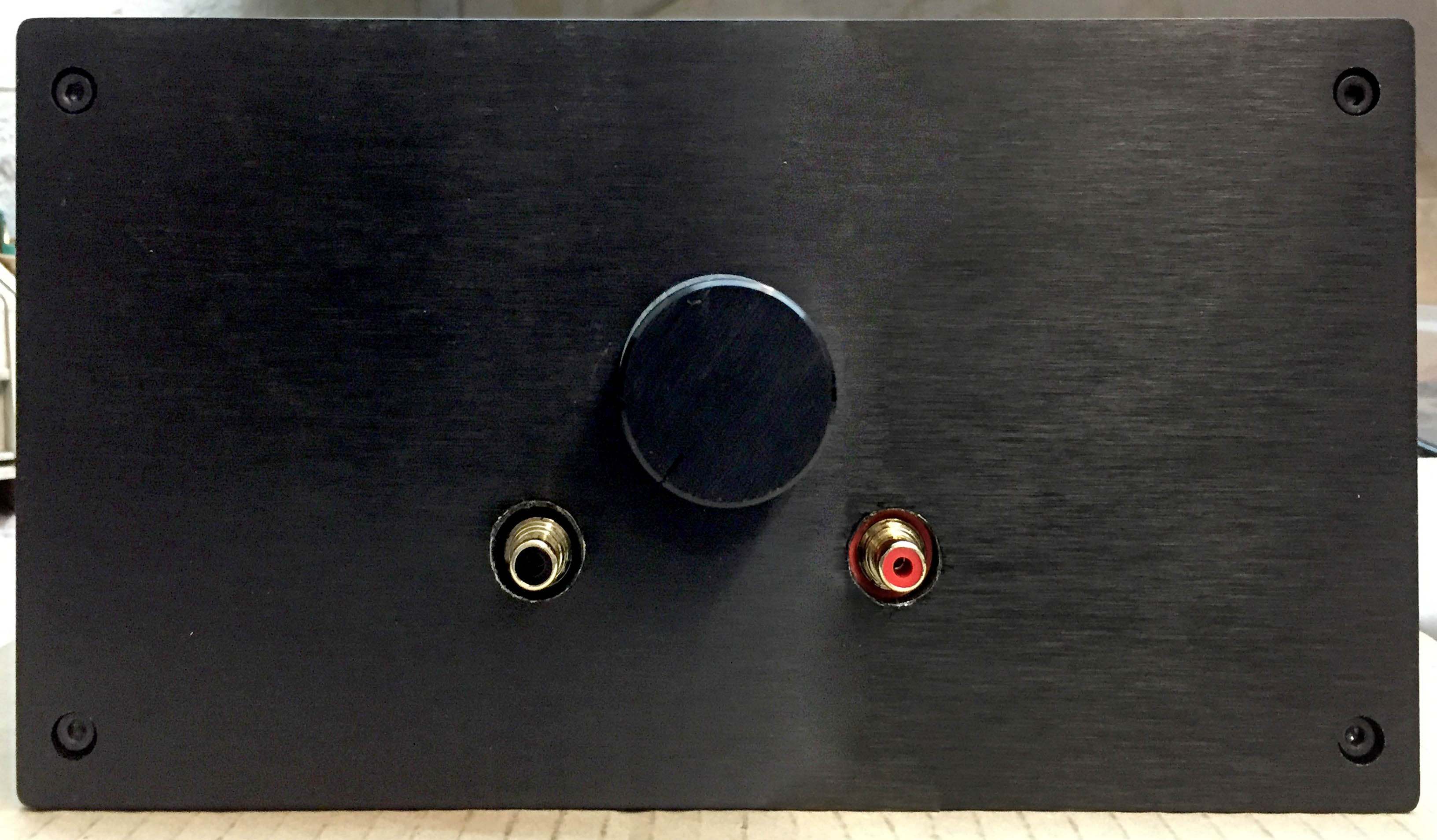

Le mien avance doucement.
Mais la façade avant n’existe sur ce modèle de coffret qu’en 10 mm d’épaisseur.
Pour positionner entrées et potentiomètre il faut ruser un peu.
