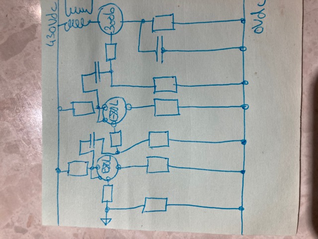

Petit crobar pour démarrer.

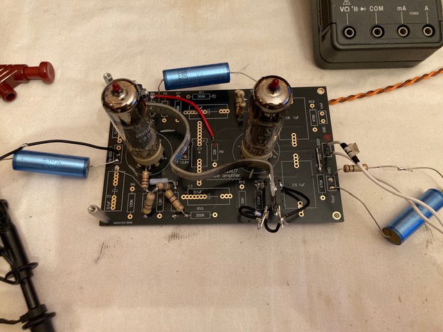

Petits calculs ce qui permet de confirmer la faisabilité puis un essai bricolage.
Très bricolé….

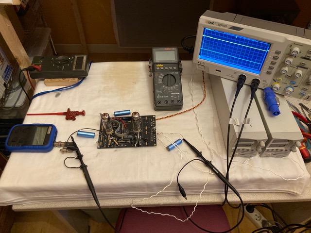

Sortons le scope du placard…

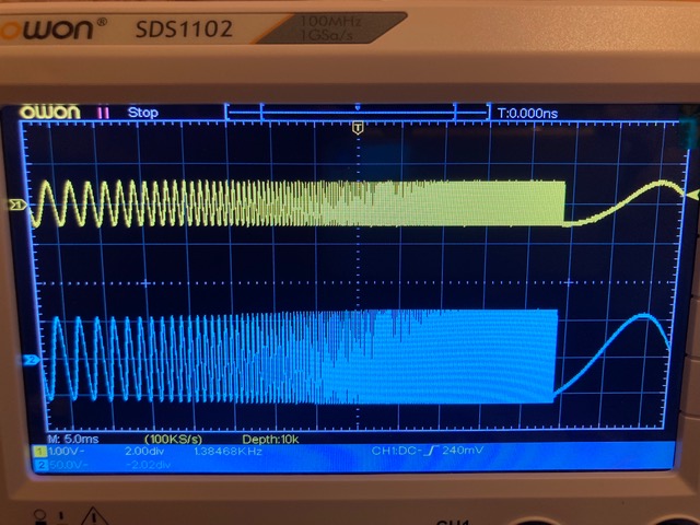

Le gain est de 100 env. et on sort largement la patate pour une 300b.
Ici 0.5veff en entrée 130vcc en sortie, et bien plus si on augmente I’entrée avant saturation du driver.(vers 250vcc au minimum).
Une seule alim 430vdc, reste a installer ça ds le monde réel sur l’ampli à tout faire que je n’ose montrer car il tend vers le gruyère…..
A remarquer, pas de capas de cathode, et une résistance de fuite de grille du deuxième tube à augmenter pour lineariser la bp ds le bas.

(06/12/2025-17:28:02)gillougillou a écrit : A remarquer, pas de capas de cathode, et une résistance de grille du deuxième tube à augmenter pour lineariser la bp ds le bas.
Hello,
Tu ne chômes pas, dis donc!
Explique moi l’influence de la R série sur la grille (anti accrochage, non?) sur la bande passante dans le bas??
RE: 300b et grosses copines Normandes
Bonjour, j’aurais du écrire « résistance de fuite de grille « qui crée le zéro fictif de la grille et permet la polarisation négative en mode polarisation par cathode.
Pour les non connaisseurs ou qui découvrent le tube :
Elle forme un filtre passe haut avec la capa de liaison venant du tube précédent.
Pour les tests il y a 0,22uf et 100k.
Fc=1/2*pi*R*C environ 8hz à -3db c’est juste.
Avec une 270k on baisse vers 2/3hz à -3db, c’est bien.
La documentation du tube indique 220-270k.
Pour la coupure haute l’ensemble du montage dépasse le 20khz, c’est tranquille.
Bon dimanche ici pluie Normande ss surprise….
Gilles :-)

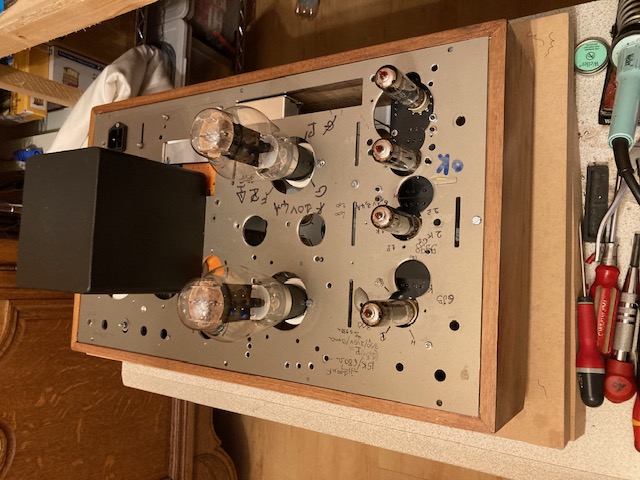

Suite.. de l’Ecoampli 300b.
Le proto gruyère qui aura l’avantage de favoriser le refroidissement…..
C’est un intégré stéréo. Une période d’écoutes et de +/_ petites modifs va suivre pour que le son me plaise.
Mais il n’y aura aucun composant de luxe.
Les mesures sont tout ce qu’il y a de normal pour un 300b se, le dégradé harmonique au poil, mention spéciale pour les fréquences basses étendues.
A suivre tranquillou…
Gilles :-)

Ç la quatrième génération de SE dessus, 803 A2 , 845 A1, 300b A2 et enfin 300b A1.
Moins ça chauffe, plus il y a de troutrous…
Gilles :-)
