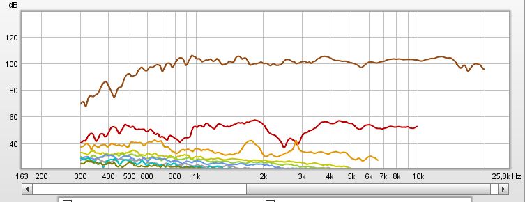

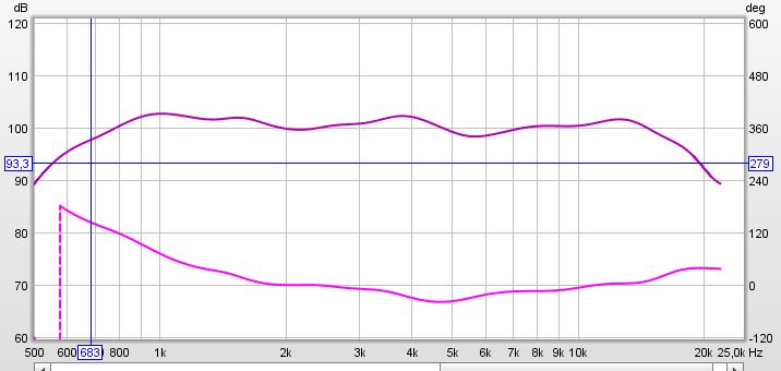

Voici la réponse en fréquence (coupé a 300 Hz avec REW pour protéger le moteur), non filtré, micro à 60 cm.
Faital HF10AK et multi cellulaire bois sablé MK810 :
Distorsion
[Image: attachment.php?aid=14656]
Fréquence et phase
[Image: attachment.php?aid=14657]
Pour la phase, j'ai employé la méthode de Jimbee, c'est magique !
Pour Sébastien, aucune perte, que du gain. Ce couple est fantastique...
1505B avec 6681B jusqu'à 2300 Hz et MK810 avec HF10AK au dessus.
D'après ce que je lis, la coupure acoustique est plus basse que ce que je pensais, autour de 600 Hz. Parfait pour un deux voies avec un 414-8B...
