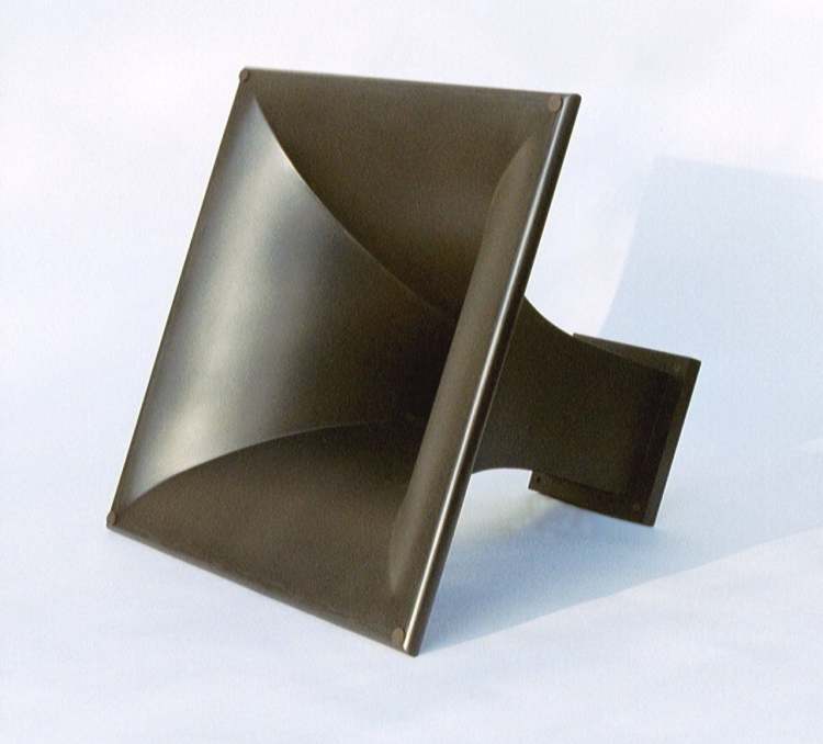

olivecsm a écrit :Nota 1 :
dans les idées reçues colportées par les gens qui n'ont jamais eu in situ de grands pavillons, c'est qu'il faut les écouter de loin,
hors, les Delbauve étaient extraordinaires dès 2 mètres de recul, mais à cette distance on avait une sorte de casque géant,
en reculant à +4m ça permettait surtout de fusionner avec les aigus, qui reste le plus gros défi, à savoir trouver un aigu qui tient la comparaison,
c'est pour ça, en revenant au sujet initial, que je pense qu'un WE66 peut-être préférable, il ne va pas monter en comparaison d'un pav' droit, mais on peut y poser l'aigu à l'intérieur, assez facilement,
avec un hypex ou un expo carré il va falloir faire un support spécifique à l'avant, ce qui va occuper encore plus de place dans la pièce.
Tout à fait, ce type de grand pav peut s'écouter de près, j'avais la même chose avec mes carrés 250 qui faisaient modestement que 60 cm de coté ...
Mais une solution coax peut marcher quand même, on peut faire un support très light et profilé ou suspendre :
https://www.hornsolutions.de/elysio-tweeter-horns

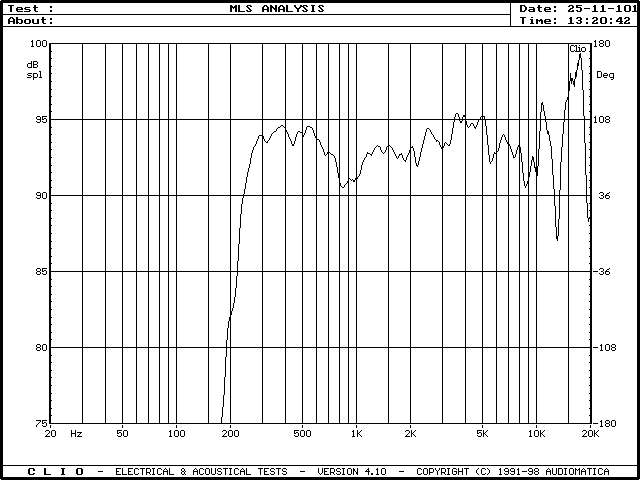

Je n'ai construit que des "petits" 250 qui faisaient 60 de coté.
En médium de 3mm doublé qui se plie coté interne, et sablés avec une feuille de 3 en externe ... mais j'aurai à en refaire ou des plus grands ce serait en cp de bouleau 2 ou 3 mm suivant le besoin en courbure, à doubler ou tripler ... il y a aussi du cp souple (Souplex ?) utilisé en agencement déco, je sais que Yannick Mahé l'utilisait quand il faisait ses pavs ... c'est plus épais, une feuille peu suffire avec un squelette ... mais plus de médium c'est vraiment de la merde, sauf en taillé masse pour mes Iwata, à imbiber d'époxy ...
Mesure faite à l'époque au Clio par un copain avec des Beyma 850 Nd (en extérieur). Remarquez la coupure à 250 comme le calcul ... tout sauf une réponse en cloche (échelle verticale dilatée) ...je les faisais démarrer à 400, impecc ...
Superbe travail Nicolas !
