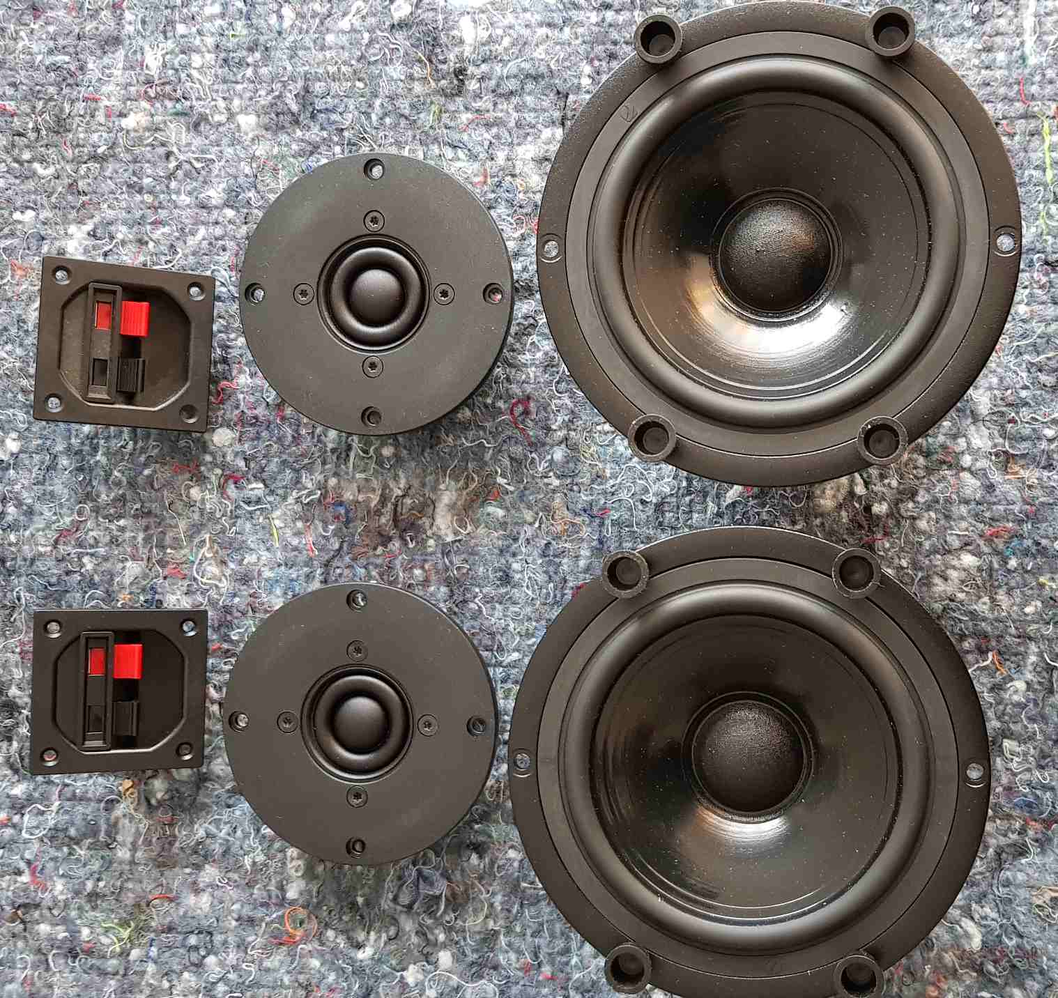

Après une coupure pour raison de « travaux dans la maison », je vais pouvoir reprendre la réalisation de ces enceintes bibliothèque. Un peu de rangement dans mon atelier et Yapuca
J’ai reçu les HPs ceux semblent de bonnes factures.
Cependant je n’ai pas trouvé du médium de 16 mm, je me suis donc rabattu sur du 18 mm. J’adapterais donc les dimensions sauf pour la cloison de l’évent, en espérant que les 2 mm manquant ne vont pas fausser le résultat ?
