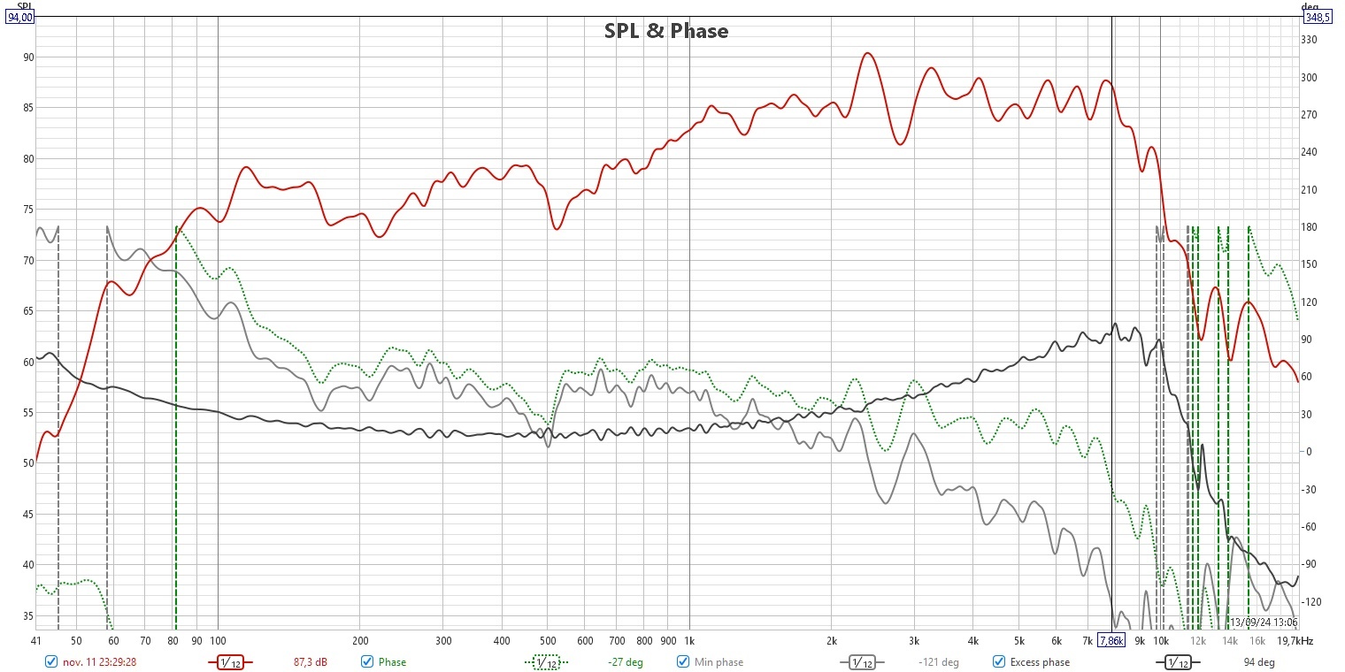

là c'est un BG 20 similaire à tes supravox, c'est une vieille mesure à 2 m, je n'ai plus les HPs, la distorsion de phase n'est pas si dramatique que ça, j'ai vu pire !!
On est bien d'accord que la qualité de l'aigu est bof bof ! pour le grave, de toute manière comme tout HP de 20 cm, il faudra l'ajout d'un grave.

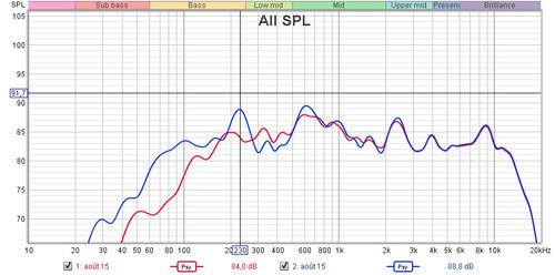

J'ai déjà partagé des graphes très explicites
De Lb Supravox mesuré dans un séjour (enceinte dans un angle de la piece et éloignée des angles), dans une pièce traitée et a l'extérieur :
courbe bleue enceinte Supravox dans un angle du séjour , rouge éloignée des angles du séjour:

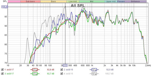

voici un graphe comparatif des mesures SPL d'une Picola2 (Supravox 215 Srtf Bicone) realisées à 1metre et à une meme hauteur de 94cm dans differentes acoustique , dans un jardin , dans une piece traitée , et dans une piece tres reverberante ..
mesures realisées avec la picola2 eloignée des parois :
courbe rouge : mesure exterieure (Rt rew proche de 0s)
courbe verte : mesure dans la salle traitée acoustiquement (Rt rew 0,2s)
courbe bleu : mesure dans le sejour non traité (Rt rew 0,7s)
mesure realisée avec la picola2 placée dans un angle de la piece :
courbe grise : mesure dans le sejour non traité
![[Image: dgr9uI9.md.jpg]](https://iili.io/dgr9uI9.md.jpg)
Un Lb bicone n'est pas à phase minimale, le cône provoque de la distorsion de phase qui est parfaitement visible aux mesures...

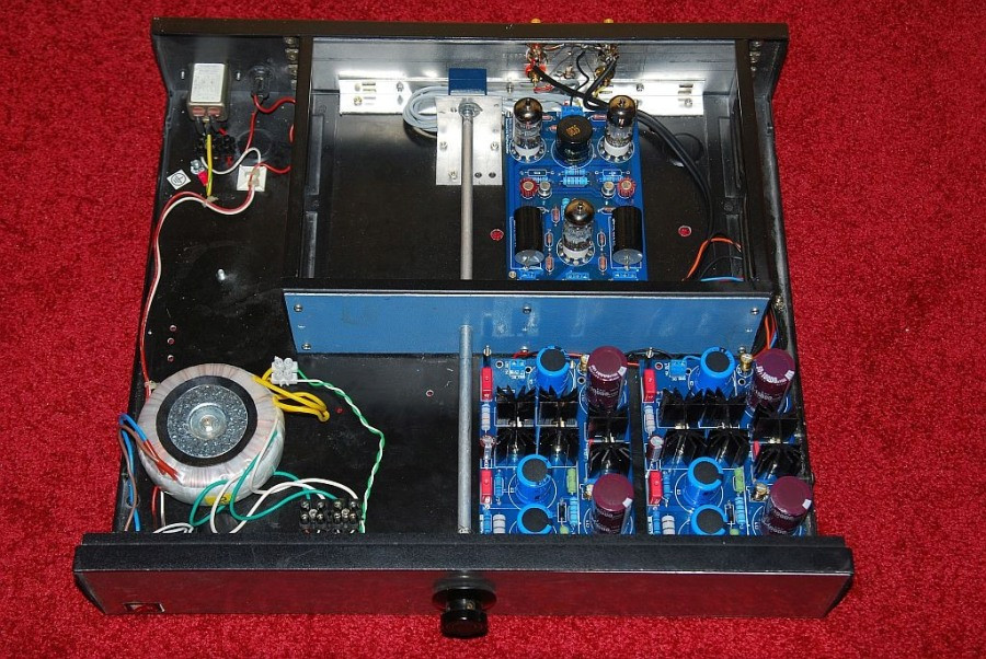

![[Image: dgQMCFf.jpg]](https://iili.io/dgQMCFf.jpg)
j'ai entendu plus ou moins brillant suivant les amplis et enceintes, je vais essayer d'imager, tes supravox parlent l'anglais avec la langue derrière les dents, une espèce d'aigu à gout de carton, frottes du carton et tu auras le son de l'aigu  c'est typique des large bande.
Les supravox ont un son de boite assez prononcé, possible que les boites ne soient pas bien amorti et ça raisonne à travers le cône.
difficile d'en dire plus avec un enregistrement "smartphonique"
Il faudrait que tu mettes les kef à côté des supravox pour mieux se rendre compte.
sur mes coaxes, il y avait le monstre Hiraga et les boites ouvertes rempli de laine de verre sur les petits coaxes 6"
Pour les amplis, ce n'est pas un secret, ils sonnent tous différemment, sur mes 5 amplis essayés, aucun ne sonnent pareils !! J'imagine que chez toi, c'est pareil
