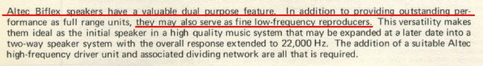

La doc d'origine Altec himself suggère quand même qu'en deux voies
ce serait encore plus outstanding.
http://greatplainsaudio.com/wp-content/u...420A.1.pdf
Je ne connais qu'un peu ce hp pour avoir aidé un utilisateur
à installer un filtrage fir sur pc et testé des raccords avec un Néopro5I
Fountek, sa préférence allait à une Fc la plus basse possible,
36dB/oct, 1,2kHz.
