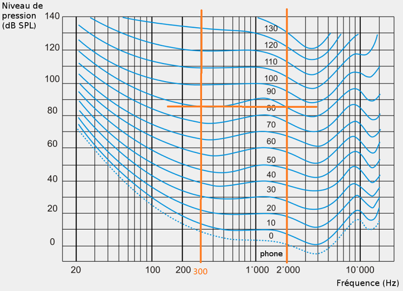

Je pense qu'il faut avant tout songer à la courbe isononique de l'oreille et définir les coupures d'une enceinte en dehors des zones sensibles, 300Hz n'est pas une zone sensible, mais elle est contraignante à reproduire (besoin de bcp d'energie) je propose donc de couper plus haut, vers les 550 / 650Hz, aux portes de la zone hyper sensible, puis de monter vers les 4kHz.
Donc, en fonction du besoin, si c'est une salle pas très adaptée à la diffusion de musique, un pavillon en effet, pour moins arroser les murs et reculer la distance critique (on est d'accord depuis le début sur ce constat)

Courbe isosonique
Le principe sur Wiki : https://fr.wikipedia.org/wiki/Courbe_isosonique
[Image: Courbes_d%27isosonie.png]

Indien29 a écrit :Je pense qu'il faut avant tout songer à la courbe isononique de l'oreille et définir les coupures d'une enceinte en dehors des zones sensibles, 300Hz n'est pas une zone sensible...
Tu ne réponds pas a ma question a savoir sur quelle étude tu te base, pas quelle est ta pensée sur le sujet, de plus quelle "grande différence de sensibilité" vois tu entre 300 Hz et les 2Khz de ma fréquence de coupure sur ces courbes ??? :
A 85 dB, elle est nulle !
