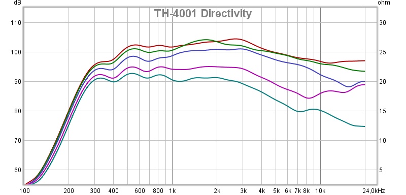

Concernant la th-4001, aurais tu un avis critique (positif ou négatif) sur les relevés présentés ?
Pas de 10°, 60° en rouge.
[Image: th4001.jpg]
https://www.homecinema-fr.com/forum/post...p179923502

gug42 a écrit :Concernant la th-4001, aurais tu un avis critique (positif ou négatif) sur les relevés présentés ?
[Image: th4001.jpg]

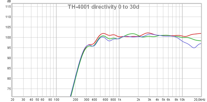

J'ai cela comme mesure de mon coté.
- TH-4001, pavillon TAD avec TD-4001, mesures en extérieur de 0 à 60 degrés horizontal pas pas de 15 degrés.
- Normalisé en niveau avec des EQ donnant un courbe similaire à celles de speedbad (ce n'est pas l'EQ qu'il faut faire), 0, 15 et 30 degrés:
Jusque assez haut en fréquence, pas de directivité marquée jusque 30 degrés horizontal, ce que l'on peut facilement voir sur les courbes renormalisées.
