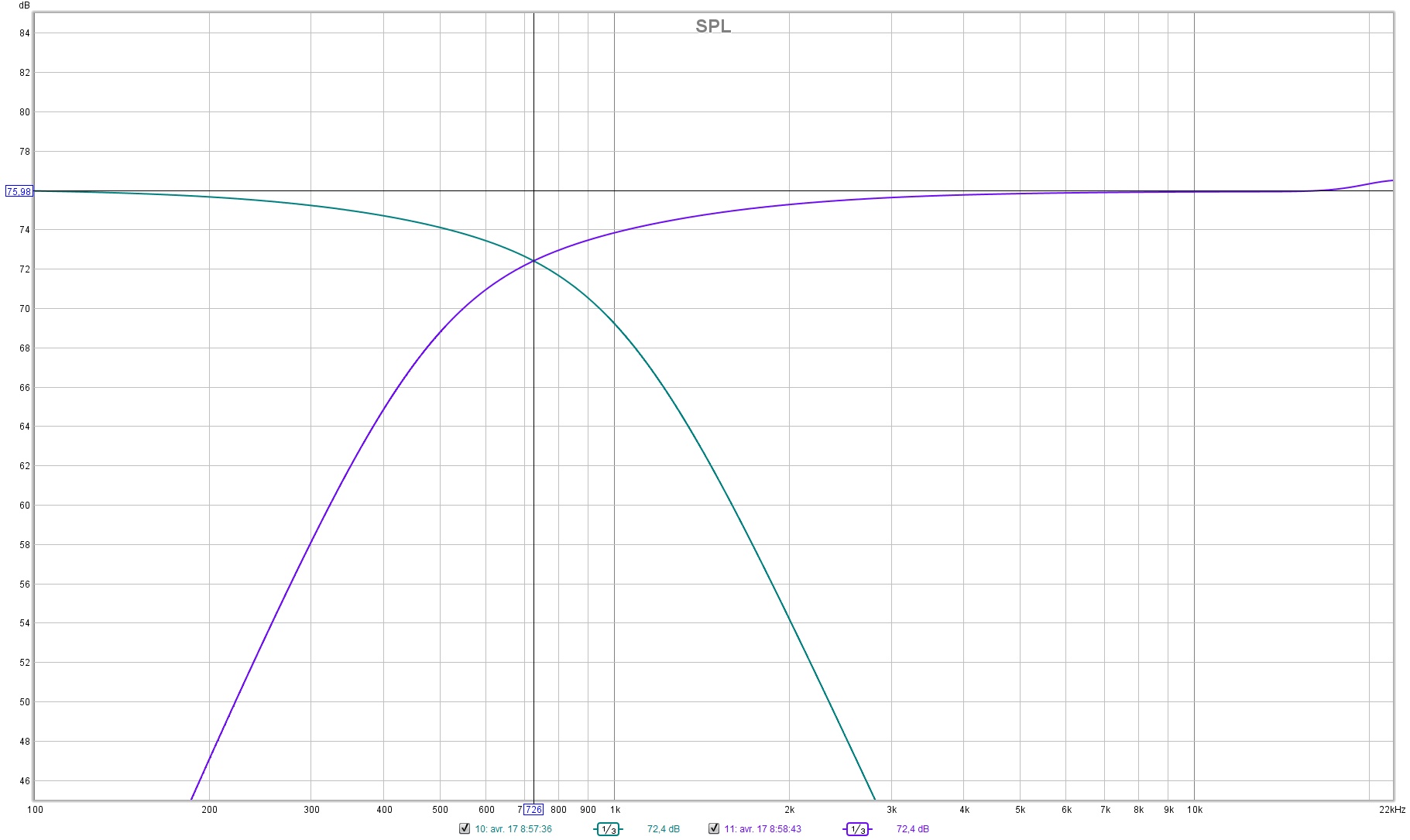

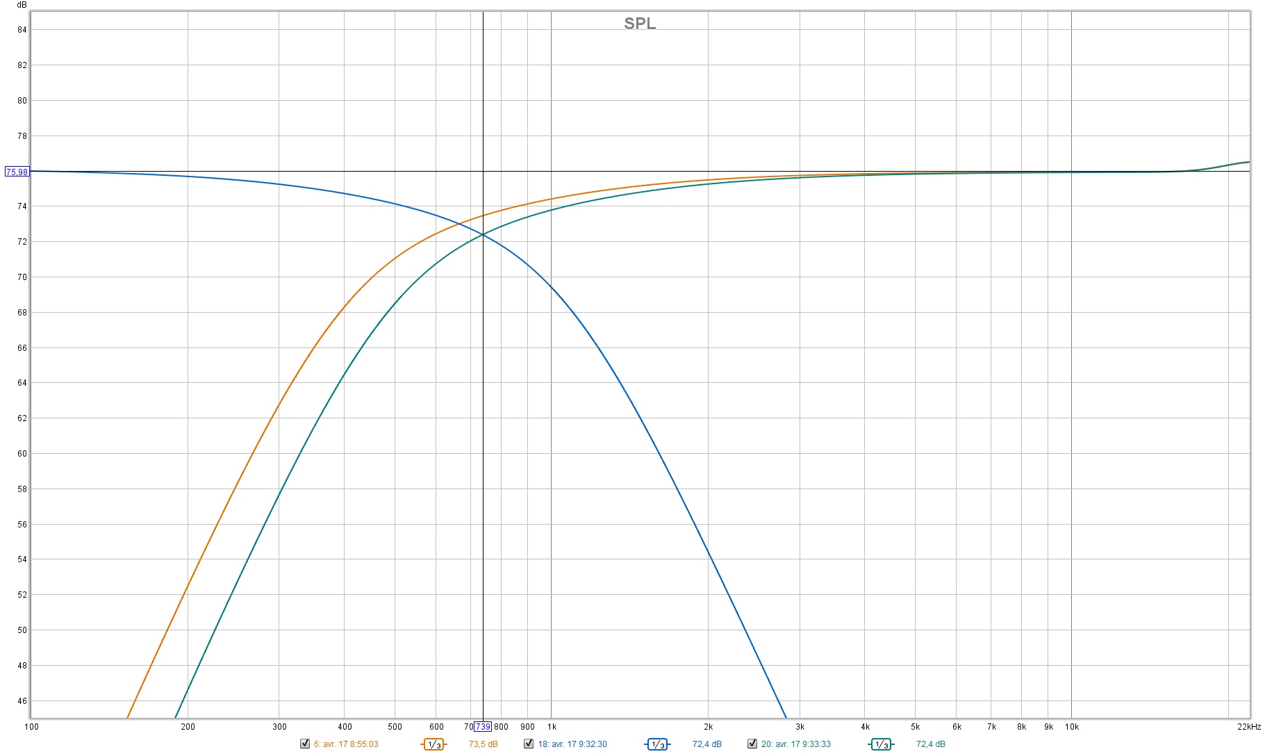

Ragnarsson :
Citation :Tu peux essayer 850Hz pour le hf le raccord en phase fonctionne un peu mieu est c’est plus droit au raccord
Oui c'est ce que je voulais faire, mais je n'avais pas les bonne valeurs de condenseurs sous la main, j'ai 560pF au lieu de 525pF
Voilà un relevé en sortie de EC22, avec 560pF
La courbe orange correspond au raccord 650Hz du PH

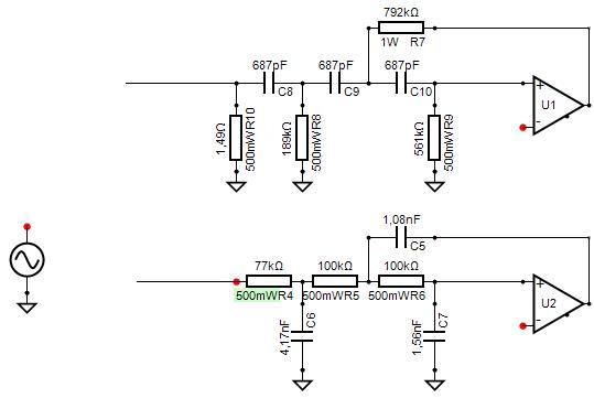

Ragnarsson a écrit :Dans ce que j'ai vu des filtres jmlc, cela ne concerne que des filtres électriques, hors c'est la combinaison électrique et acoustique
Dans tous les cas, Jmlc ou autre, les simulations sont bien à voir
comme des cibles acoustiques.
