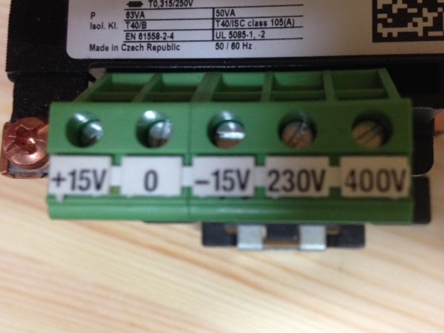

Utiliser deux phases, c'est gratuit bien sûr à la condition que l'utilisateur désire un transformateur d'isolation. Il faut qu'il dispose d'une distribution triphasée, ce qui est le cas à ma connaissance dans les pays développés.
Une borne d'entrée à 380V et une autre vers 230V sans augmentation de puissance, le prix du transfo n'explose pas. D'après mon bobineur le prix explose de moins d'une dizaine d'€ pour ajouter une borne à 400V.
Le résultat est donc gratuitement favorable, mais parfaitement anxiogène, ça je peux l'imaginer.
