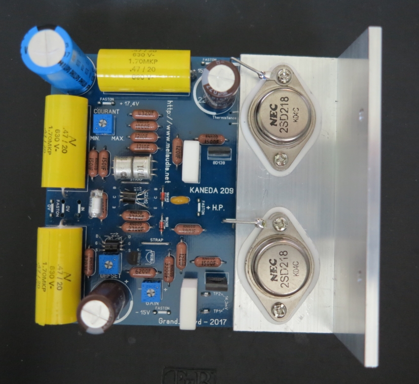

première carte montée sans problème avec contrôle des résistances à l'ohm-mètre au fur et à mesure du montage.
Cornière alu percée diamètre 4 en vue du montage sur coffret. Ce sera risqué après coup. Un petit copeau pouvant provoquer un court circuit.
Les transistors ont été collés après positionnement sur le CI et soudure de celui de droite.
Bien que cela soit sûrement inutile un petit bout de gaine a été glissé sur l'émetteur et la base des 2SD218 pour éviter un improbable contact avec l'alu.
Reste le cas des collecteurs des 2SD218 à raccorder au circuit.
Sans la collerette d'isolation, un bout de gaine glissée sur la vis l'isolera de l'alu et fera contact sur le CI. A moins qu'il n'y est une meilleure solution.
Un bout de fil soudé sur le TO3??
L'usage d'une lampe loupe et un fer Weller à panne fine facilite bien le travail car les trous du CI sont justes pour entrer les composants.
Soudure professionnelle utilisée étain à 4% argent.
Pour les travaux de précision la Dremel soit sur colonne soit tenue à la main en utilisant le flexible a été d'une grande utilité comme par exemple couper la piste avec une petite meule pointue ou préparer les avant trous sur les cornières.
Bien qu'il n'y est pas risque d'erreur car le tuto et les photos sont explicites , un petit contrôle sur les datasheet des transistors permet de bien suivre l'exécution.

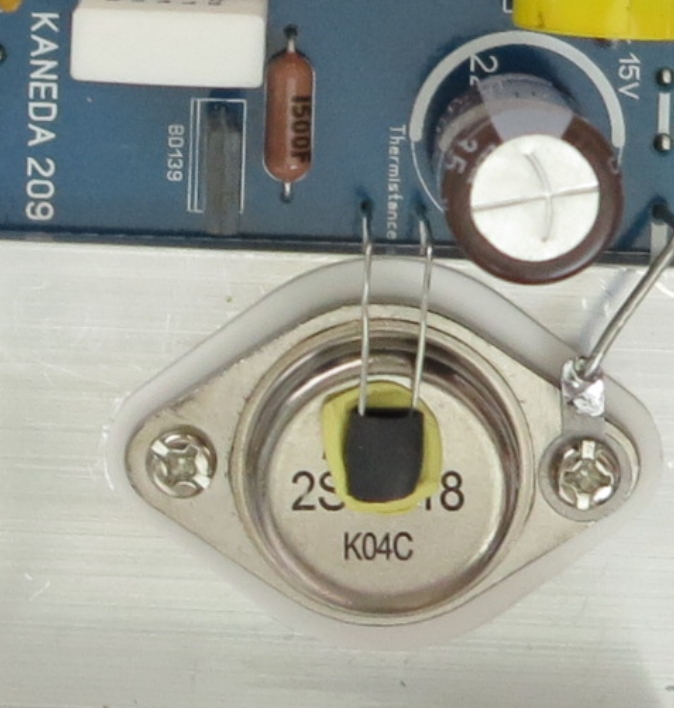

Le contact de la thermistance au boitier TO-3 : j'essaye de la UHU Patafix bien connue des maitresses d'école.
- Quelqu'un a-t-il déjà un avis sur ce produit ?

Jaudio a écrit :...Peut-on finir l'assemblage des composants par cette partie ? Pour être sur que ces 2 trous ne tombent pas "mal placé" sur le coffret.
Bonne journée...
ATENTION : A moins que je me goure en regardant ta photo, voici ce qu'il ne faut pas faire !!!
- Tu as probablement pointé les trous en "miroir" d'une cornière à l'autre et les trous des pattes de transistor d'une des cornières ne vont pas correspondre à ceux du circuit imprimé... et je n'ai pas de cornière de rechange en stock Sad Sad Sad.
#67
Effectivement!!!! J'ai tracé sur une cornière au feutre CD en me servant d'un CI comme gabarit, percé, fraisé, puis fixé avec 4 vis de 4mm pour vérifier le centrage. Démonter, puis en miroir, tracé la deuxième cornière, percé, fraisé. Je n'avais pas remarqué que sur le CI les perçages pour les pattes n'était pas centrées par rapport au perçages des fixations !!!! Je regarderais quand je repasse par chez moi, au pire je retourne la cornière, les trous se retrouveront côté châssis, valable? Même si esthétiquement c'est bof bof, au mieux je me trouve un morceau équivalent.
Ça commence bien!!!! Sad
#68
Les pattes sont décallées de 1.5mm par rapport à l'axe.Donc un décallage de 3 mm entre la bonne position et la mauvaise!Si tu agrandis tes trous à 8 mm,ça va passer!
