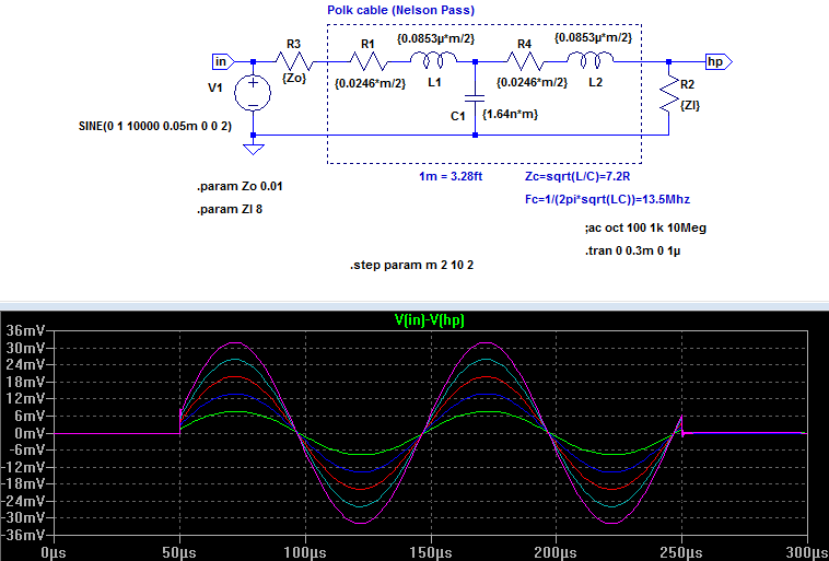

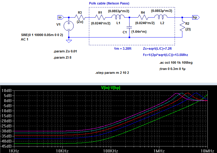

"Regardless of the cable type, the effects it introduces to a signal are proportional to its length: the shorter the cable, the more intimate the connection between amplifier and loudspeaker." : Beaucoup d'installations pourraient voir leurs câbles s'améliorer de 20%.
"Que veux tu dire exactement?"
Bonjour José,
Un câble HP (c'est le sujet lié au document de Nelson) est dans une installation parce qu'amplificateur et enceintes sont distants. Pas pour traiter le signal, où alors c'est que l'amplificateur et/ou les enceintes ont un souci de conception (ou que le cerveau à l'écoute ait besoin de réalité diminuée).
Sur la base des mesures du câble Polk données dans le document, une évaluation de la perte d'insertion sur sweep et sur burst rapide suivant la longueur (de 2m à 10m). En vert, le 2m, mon préféré si les enceintes sont distantes de moins de 4m :
"Beaucoup d'expériences ont été faites en réduisant la longueur des câbles HP par exemple à très très courts, curieusement dans celles que j'ai pu vivre le résultat étaient nettement moins bon"
Des enceintes espacées de moins d'un mètre ? Je reconnais que cela doit donner une écoute moins bonne.
Un bon câble HP ne s'entend pas, Jean-Marc.
[/quote]
Bonjour Jean Marc
Je voulais dire : dans le cas de blocs mono, faire l'expérience du cable le plus court jusqu'à l'enceinte voir intégré l'ampli ou d'un bon câble de plus grande longueur
Dans la logique des choses, oui un bon câble ne doit pas s'entendre sauf si finalement on arrête de séparer les choses et que l'on considère l'ensemble de la chaîne comme un tout; dans ce cas nous allons vite comprendre que c'est une harmonisation comportementale et que quelque soit le maillon, il est interdépendant des autres.
cordialement
José
