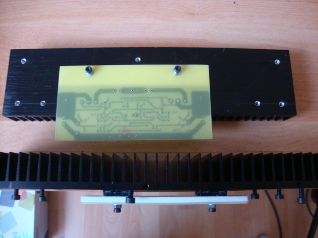

Pendant un temps "mort", j'ai un peu œuvré...
Laurent, il me reste du téflon (de quoi faire deux bandes de 20 mm x 120 mm), je te le mets dans le colis ?
