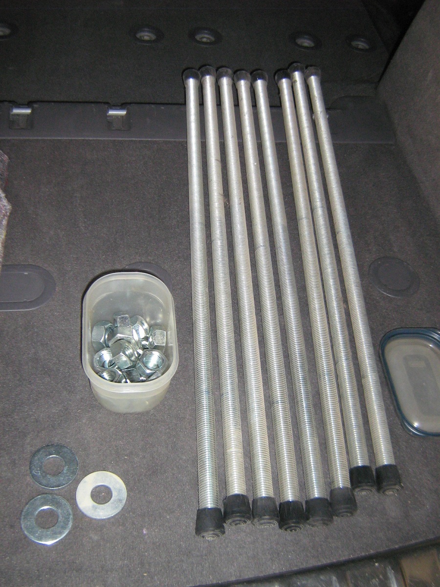

Les 8 tiges "au cul de mon break"... longeur 75cm... 25cm à tronçonner...
Mèche de 20mm, pile-poil le diamètre...

Les bestioles sont là... les mousses périphériques extérieures avaient un peu encaissées un écrasement lors du transport... mais fort heureusement, tout s'est remis en place !!
Mesurées au Metrix et au Clio...
Belle similarité... les deux N°de série se suivent...

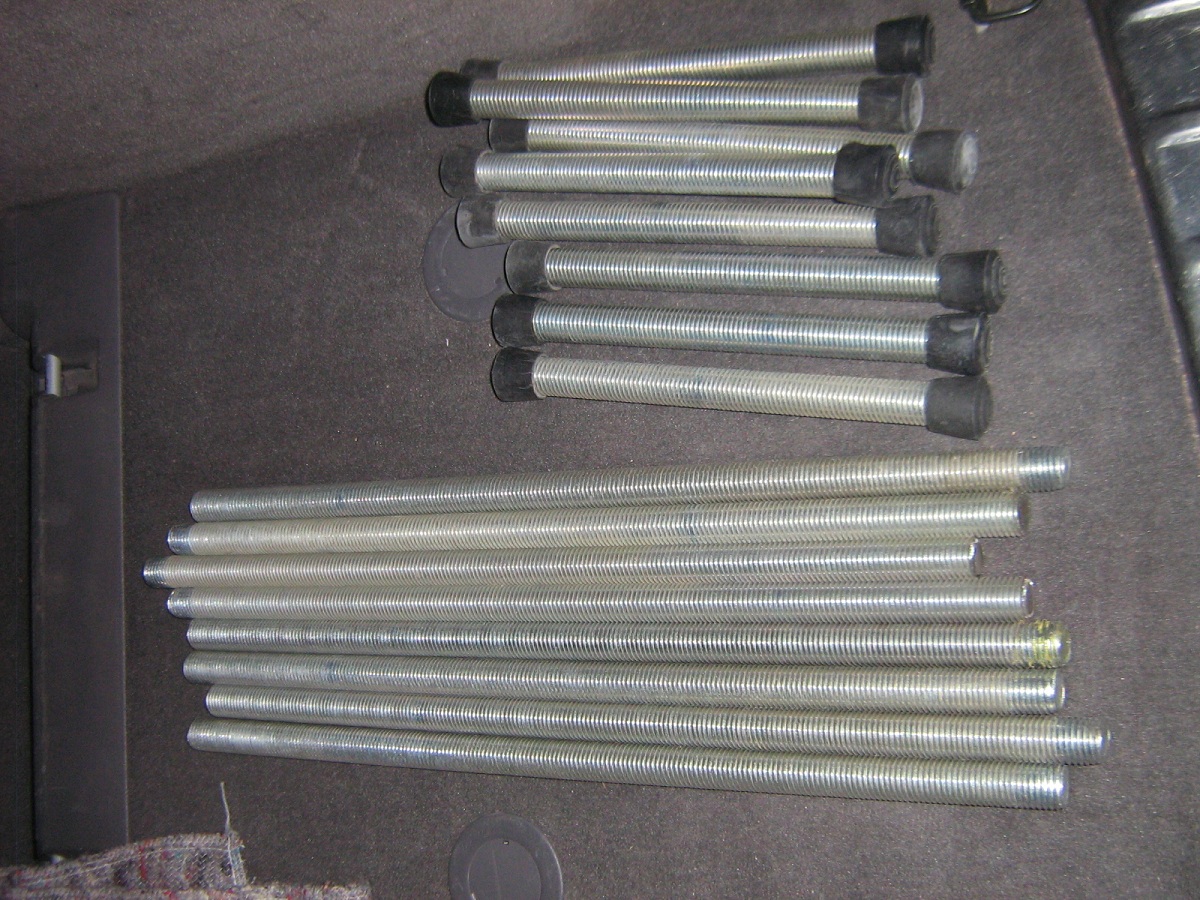

Et ce matin, petite "tronçonnade" de tiges filetées... rabaissées de 75 à 50cm...

- 8 tiges filetées de 20mm, longueur 50cm (tronconnées, limées aussi afin d'éviter tout effet "lame de rasoir" après coupe et permettant aux écrous de s'insérer parfaitement...

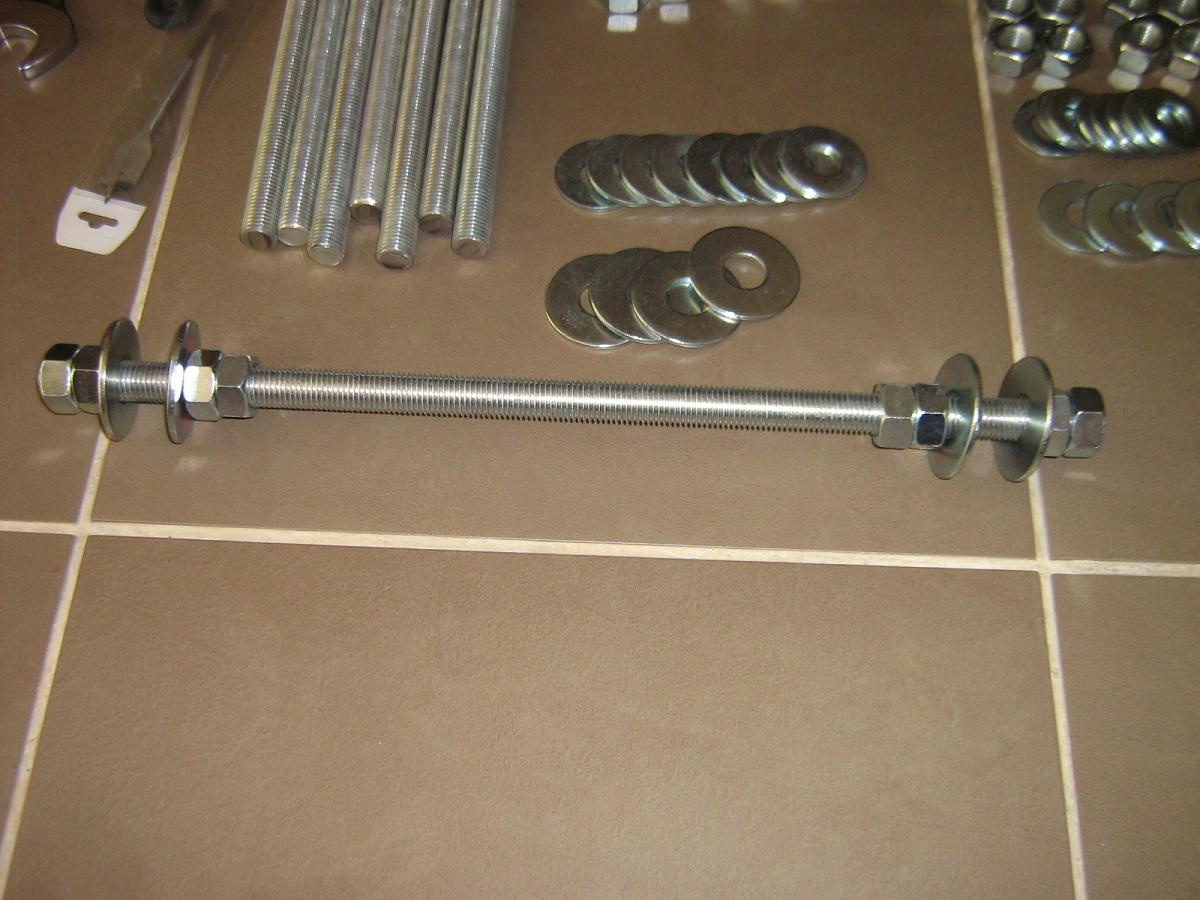

En fait chaque "liaison" sera constituée comme telle... les planches des caissons seront entre chaque paires de rondelles.

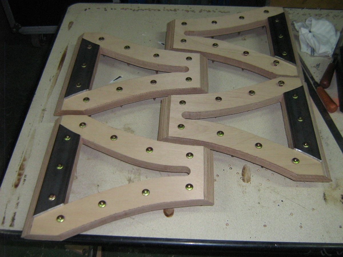

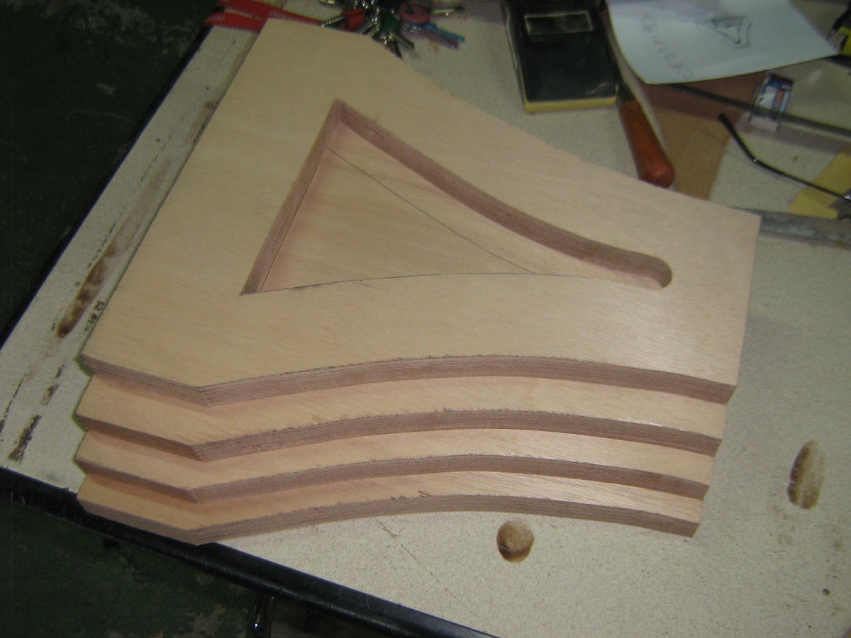

J'ai attaqué 4 pièces de CP22 qui iront sur les faces latérales des nouveaux caissons... cela aura l'usage de déco... de masquer des vis des tasseaux latéraux internes... et cela aura pour utilité de rigidifier les cotés des caissons.
Je pars d'un crobard... j'aime bien dessiner avant d'agir !! Big Grin (Oui, je sais, je dessine "super mal" !!)
Bon, je vous l'accorde, pour l'instant, ça ressemble à rien... mais à l'arrivée... ça ressemblera à rien !! Tongue
Il y aura dessus, une plaque d'acier afin d'habillage... peinte en noir et vernis tel l'habillage de mes meubles et/ou des pieds de mes premiers caissons.

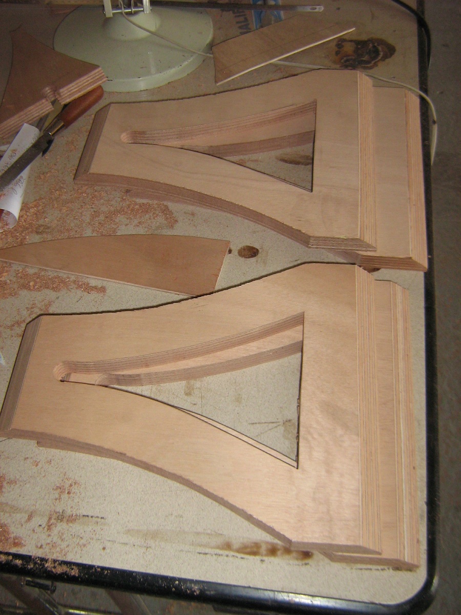

Donc, découpe d'un gabarit...
Pour ceux qui se demanderaient quel "profil" j'ai utilisé pour la courbe d'expansion... celle de l"Hyper-Expo - Pif-MLC... à directivité constante"' !! Big Grin
Sans manque de respect à JMLC... C'est juste du "pifomètre"... à main levée...
Découpe brute des 4 pièces...
Viendront l'acier, les pré-trous, le biseautage de certains angles... le vernissage... et le positionnement sur les faces latérales des caissons...
Ce n'est que le début des travaux... pour l'instant, j'ai pas la matière pour "réellement" attaquer les caissons !! Sad
Donc, on fait "les à-cotés"...
Après avoir obtenu 4 pièces (quasi) identiques... elles le seront après peaufinage et rectification...
J'ai crée des biseaux à l'aide d'un rabot électrique (2 passes) + lissage des imperfections à la ponceuse à bande...
L'avant...
L'arrière...
Avec mon gabarit de CP3mm... j'ai découpé, en suivant le tracé, ce qui va me servir pour les plaques d'acier (5cm x 5mm)... c'est la partie de droite qui va servir.
Ce dernier gabarit me permettant d'obtenir une sorte de suite à la découpe interne de la pièce en bois... par la bande acier...
Alors, là, rien que pour faire ça... ben ça m'a pris 3 heures hier, 4 heures ce matin... et ce matin, il a fait chaud, j'ai transpiré bonbon !! Tongue
C'est loin d'être terminé... reste tout le ponçage "à la main"...
Restera aussi, le traçage, les pré-trous pour les vis à penture (toujours les mêmes) couleur laiton... le vernis sur le bois, la peinture noire + vernis sur l'acier...
Rien que pour de petites pièces... ça fait déjà pas mal de boulot en plus !!
Mais comme j'ai toujours "des idées à la con" !! Big Grin
Je vais pas m'arrêter en si bon chemin...
Voilà... la suite demain.
JM

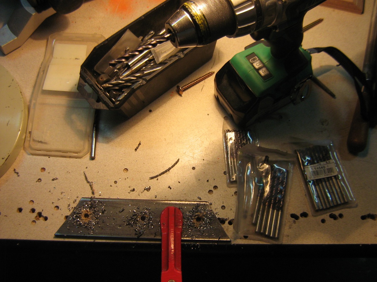

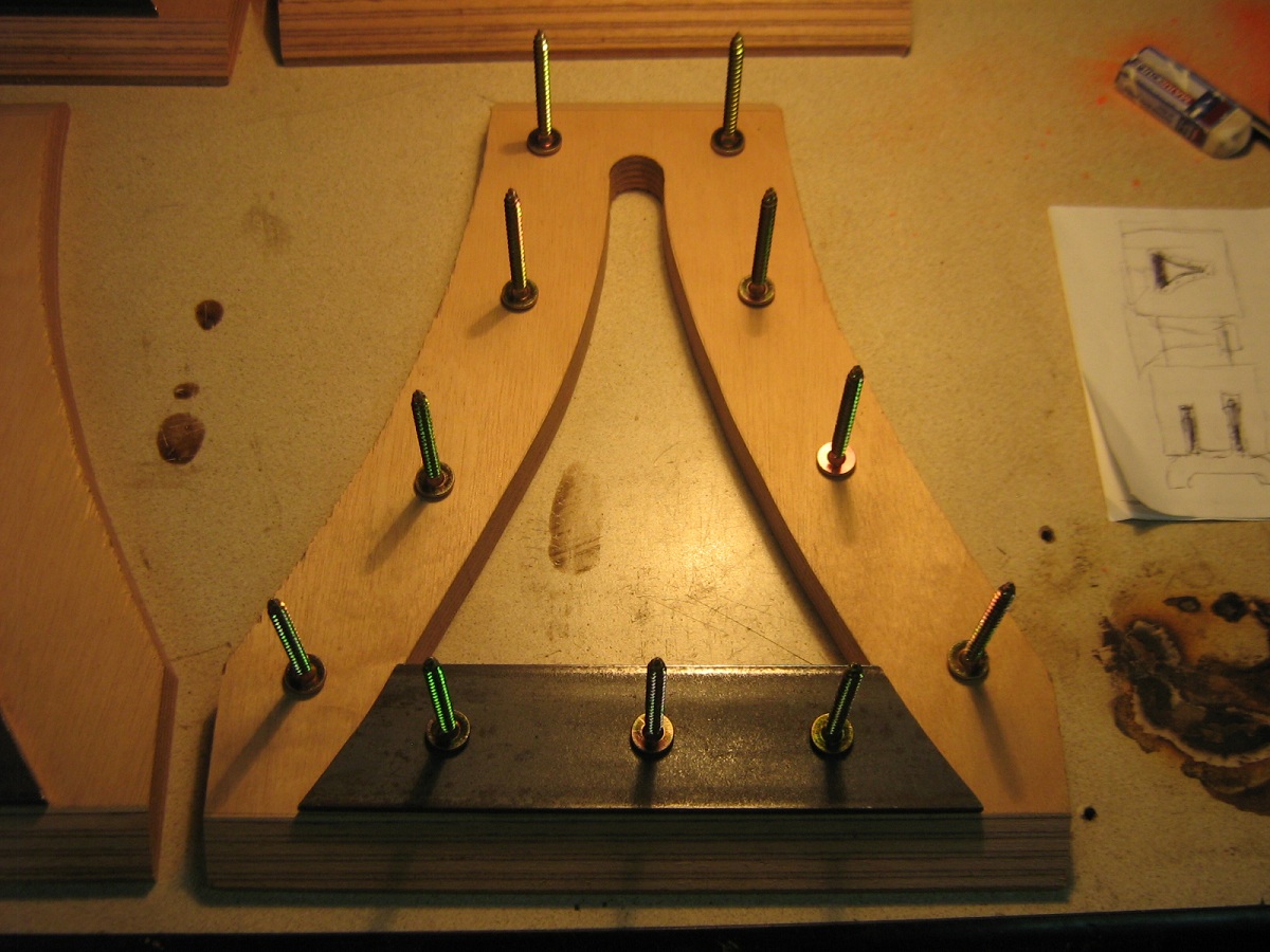

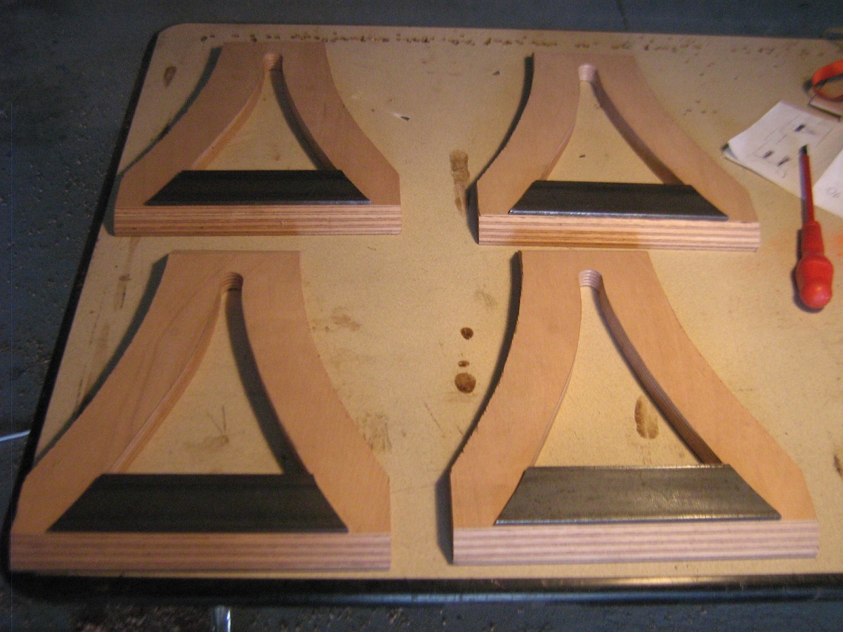

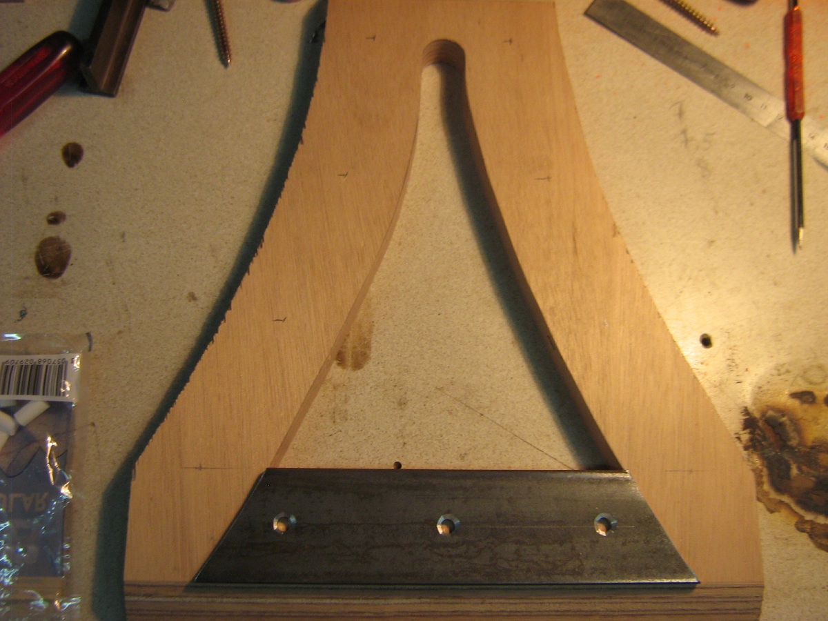

Les opérations du jour...

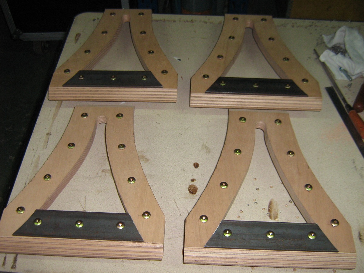

Une fois les pièces brutes entièrement découpées... détermination du positionnement des vis...
Perçage à 6mm des bandes acier... "J'fais des trous des p'tits trous encore des p'tits trous... dans la table !!" :-))
C'est toujours la même !! :-))
Bien sur, on oublie pas d'évaser d'un coup de mèche de plus gros diamètre le coté des bandes où vont se poser les têtes des vis car elle ont un renfort conique sous la tête... et dans l'acier (contrairement au bois), la surface plane sous les têtes de vis resterait en l'air sans ça !!
L'on trace aussi l'emplacement des autres vis... et l'on reproduit les mêmes opérations sur les 4 pièces.
Perçage avec mon petit accessoire "colonne"... dans de la bande acier de 5mm d'épaisseur, nul besoin de ce dernier... par contre dans 22mm d'épaisseur de bois ou plus... cela permet tout de même une belle perpendicularité... alors bien sur, cet outils à un peu de jeu et n'atteint pas la précision d'une vraie perceuse à colonne... mais si tu appuies bien dans l'axe et laisse les deux coulisseaux descendre librement... c'est déjà beaucoup mieux qu'avec une visseuse sans cet accessoire... Brosses-toi Dudule pour être parfaitement à la perpendiculaire !! :-))
Et pour que les 4 pieds de la base de l'accessoire soient "à plat", sur un même plan... il suffit d'insérer autour du point à percer... les chutes de tes découpes.
Pour obtenir, à l'arrivée...
Renouvelé quatre fois... l'on obtient ceci:
Demain, des 1/4 de rond sur certaines arrêtes... ponçage des tranches et du dessus, rectification des biseaux... restera peinture et vernis afin de finalisation.
JM
